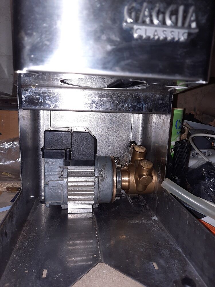

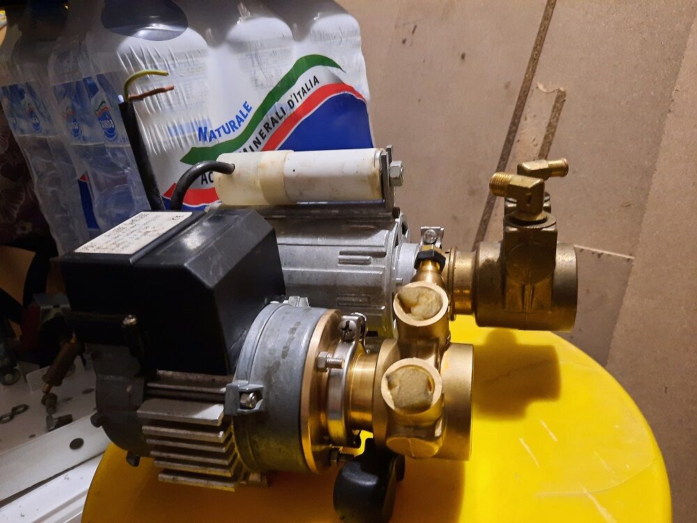

#103471

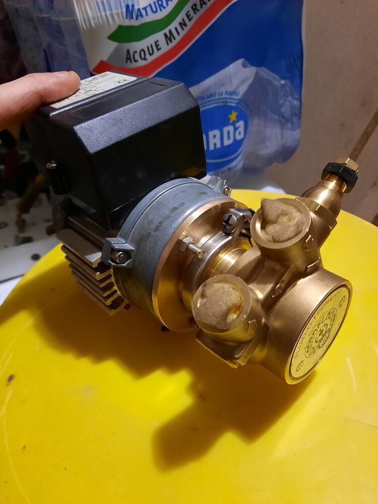

Csak összehoztam egy kissebb motorral,hogy beférjen a Classicba.A szivattyú Fluidotech

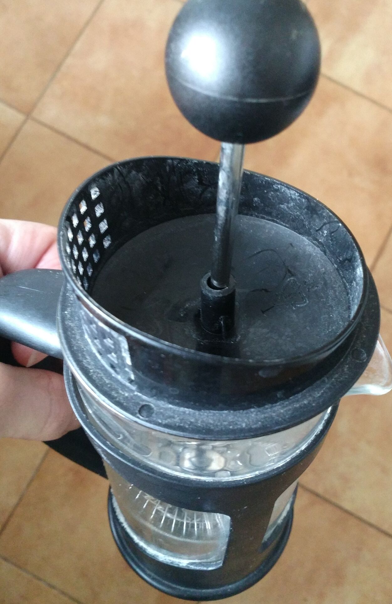

#103451
Én is az FP-ben mikrózom a tejet, és nekem is Tescos
Kipróbáltam egy párat de, ez jött be a legjobban, és tényleg nagyon jó habot tudok vele csinálni. Takarítás kb. 10 másodperc, csapon melegvizet tökig nyitni aztán frissen simán elöblítem. A gőzkart letörölgetni meg a kancsót elmosni szerintem több idő.Egyébként itt a technika, a sok kísérletezéssel is kb. ilyen arányokra meg számokra jutottam mint a feltöltő, és neki is Tescos van
Edit: Én leszedtem a FP tetejét illetve közvetlen a pohárba öntöm. Latte artot sem csinálok, mert nem lesz tőle finomabb

#103449
Minden reggel , (de kivétel nélkül minden reggel) tejet mikrózok magában a pf-ben (1000ft-os tescos) pontosan 60mp, aztán mosószeres szivacs forró víz, legfeljebb havonta 1x csavarom szét az egészet, és mosom el durván, de inkább több. (még élünk)

#103447
Meg amibe melegítem előtte a tejet, mert van benne fém is. És én minden használat után szétszedem a fp “szűrőjét” is, tehát nem csak “ellögybölésről” van szó.

fragola.6035
#103447
Hát nem. Ha mikróba teszed, akkor igen. De egyrészt nekem olyan french pressem van, aminek fém a fogantyúja, másrészt kerülöm a mikrót, mert elcseszi a dolgok ízét. Így aztán először valamiben fel kell melegíteni a tejet gázon, majd átönteni a french pressbe. Így több a mosogatni való.
