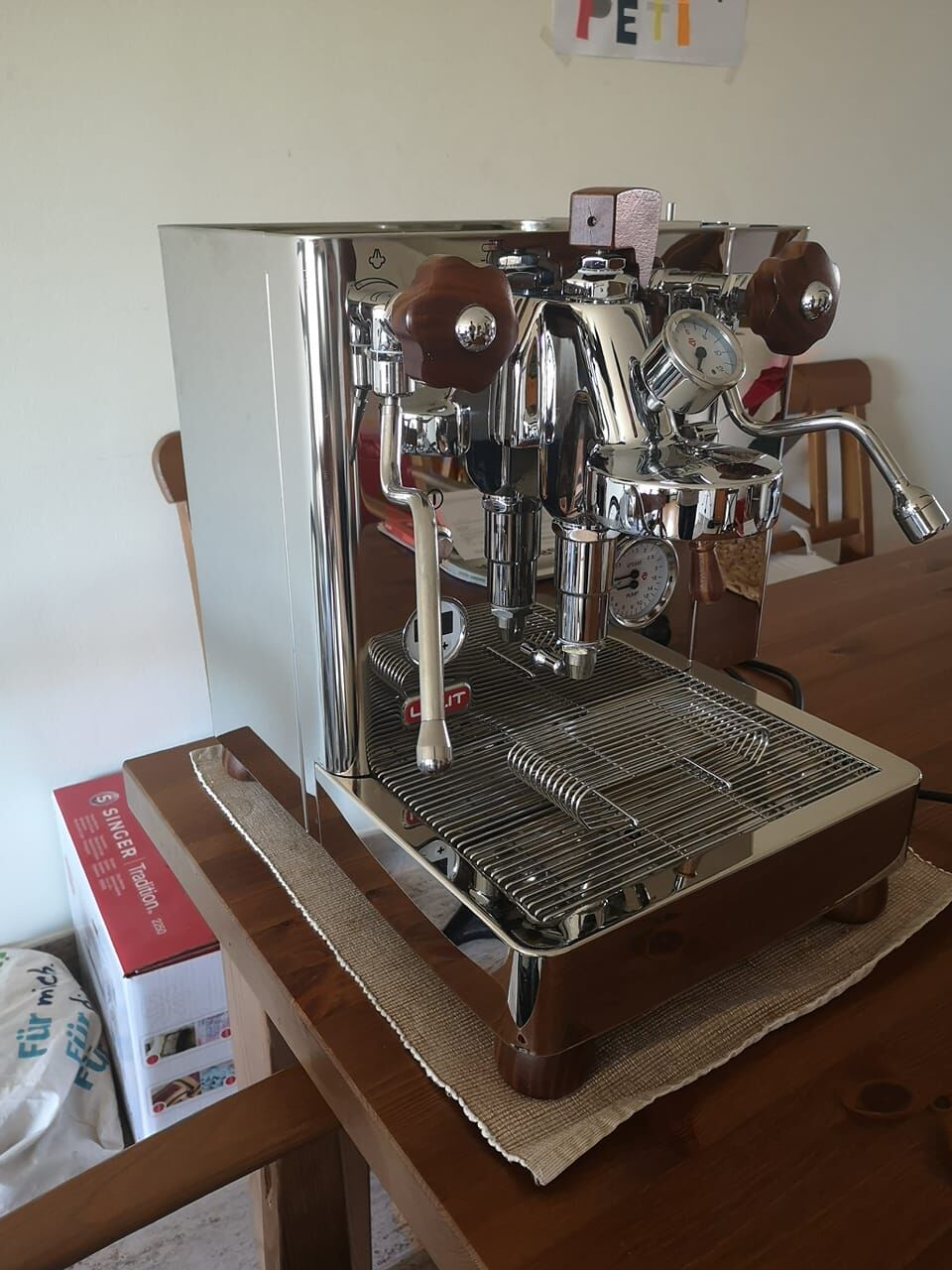

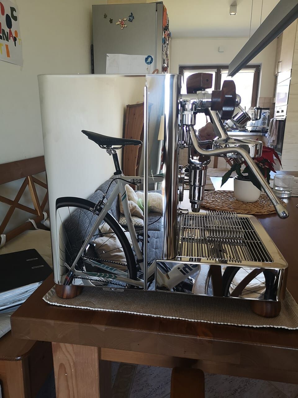

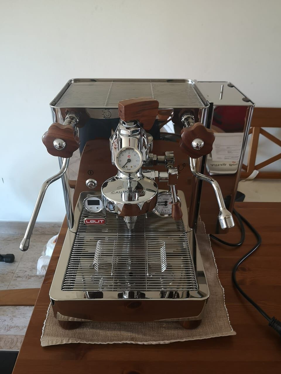

Eladóvá vált 2018 júliusában vásárolt Lelit Biancám. Műszakilag hibátlan, esztétikaliag nagyon szép állapotú. Tavaly a PID-et kicseréltem a 2020-asra, ami a régebbi néhány apró kellemetlenségét kiküszöböli. Cafélat IMS felsőszűrővel (ezzel a legszebb a vízterítése) és szilikon fejtömítéssel adom, de jár a gyári is hozzá. Otthoni, saját használatú gép, napi 2-4 adag espresso, capuccino készült rajta. Budapest közelében, Telkiben megtekinthető, kipróbálható. Ára: 499.000,- Ft. Cégnéven van, Áfás számlát adok róla.

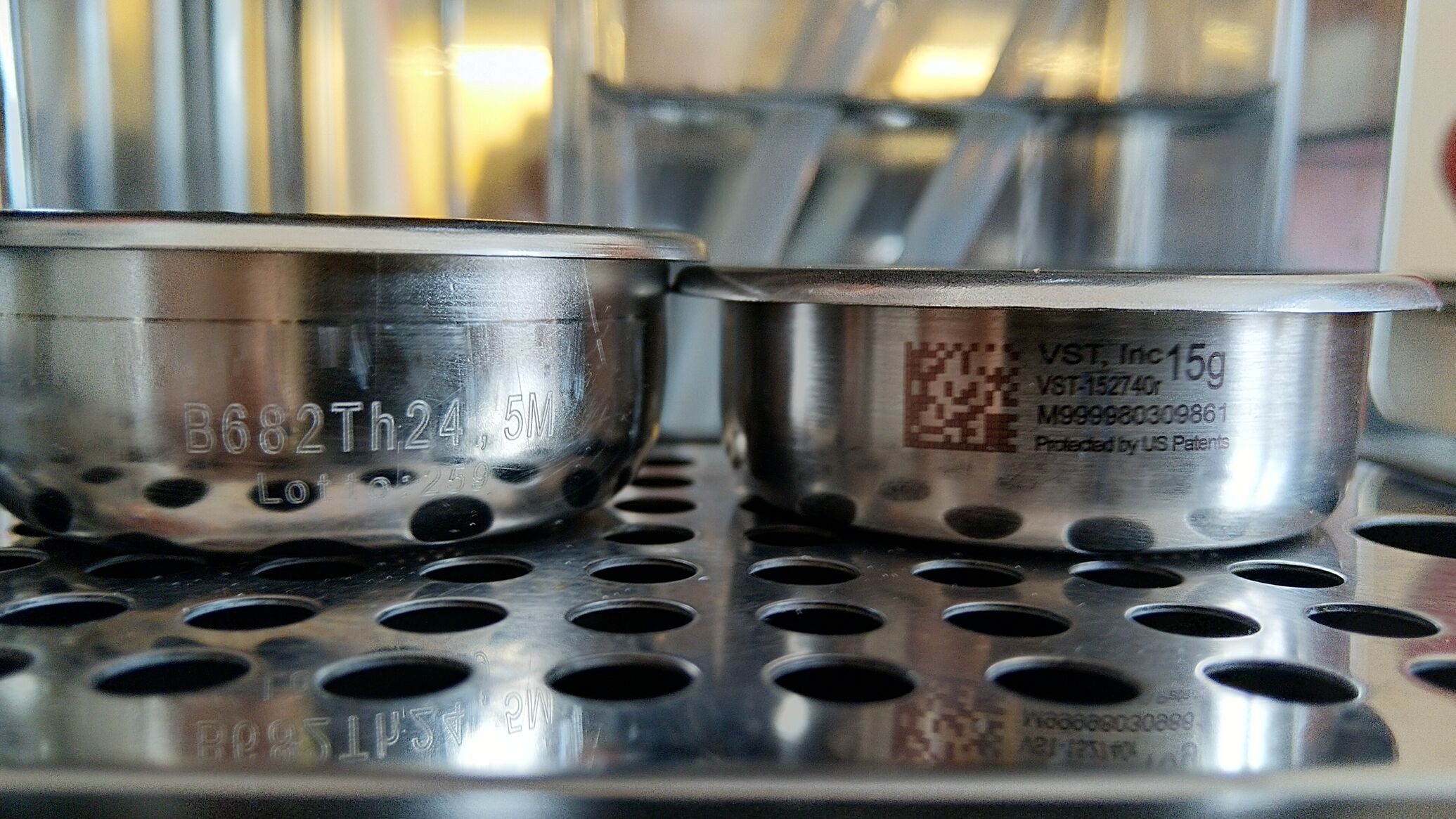

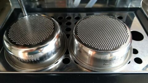

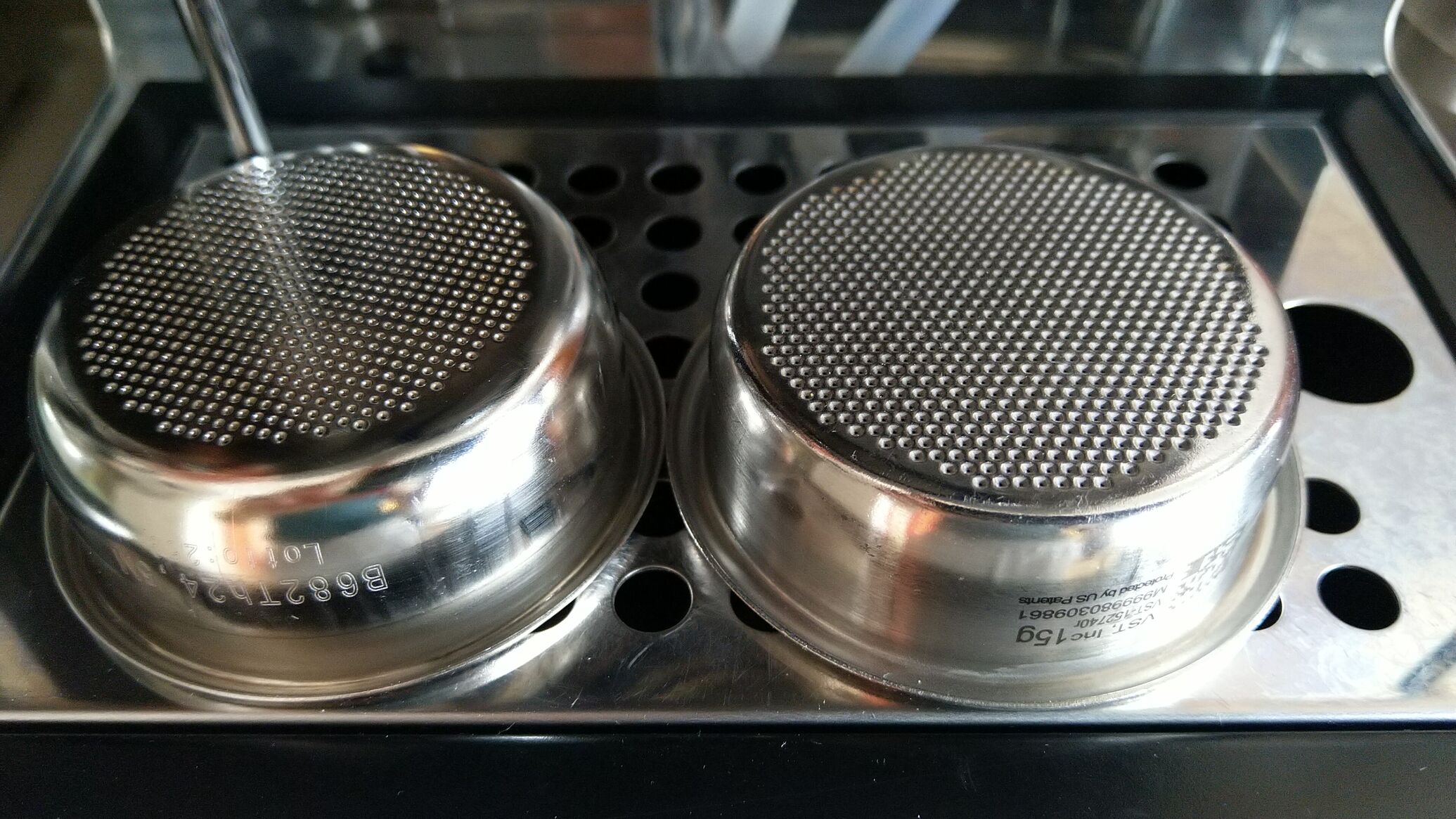

nagyon első benyomások a VST 15g kosárral:
- egyenlőre próbálom belőni az ideális mennyiséget, ez sötétebb pörkölésből kb. 15-15,5g lesz
- ims-hez képest finomabb őrlemény szükséges, egyrészt a súly miatt, másrészt a vst-nek nagyobb az "áteresztő" keresztmetszete
- a vst peremmagassága szemmel láthatóan is nagyobb, a gc-ben a kék szilikon kartömítés van, nem tudom középre húzni
- 58,5mm tamper nagyon passzentos
- szebb pogácsám maradtegyenlőre ennyi, a tesztelés folytatódik...🙂
