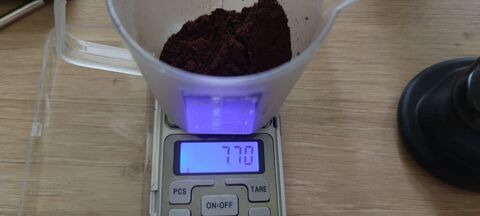

Nálam 7.7gr volt benne amikor teljesen kitakarítottam.
Persze ez lehet kevesebb, de ha nem pumpálsz, nem ütögeted, akkor megközelítőleg ennyi.
Az a 0,1 úgy jött ki, hogy addigra már felhalmozódott a sok pangó. Amikor benne volt a 7.7gr, akkor nálam is kijött 18-ból 18. Sőt még több is.
Kis ütögetés, és pumpa, már is sokkal jobb az eredmény. Számomra még ez is sok. Majd megoldom, hogy a lehető legkevesebb maradjon benne. Ezért sem küldtem vissza. Őrleményre nem lehet panasz.
Állítsd nyugodtan 2 pötty közé.
Most csináltam egy vak tesztet, FAG és Major 151C kés.
Párom tudta melyik melyik.
Lényeg, hogy semmi különbséget nem éreztem. Nem tudtam különbséget tenni. -
