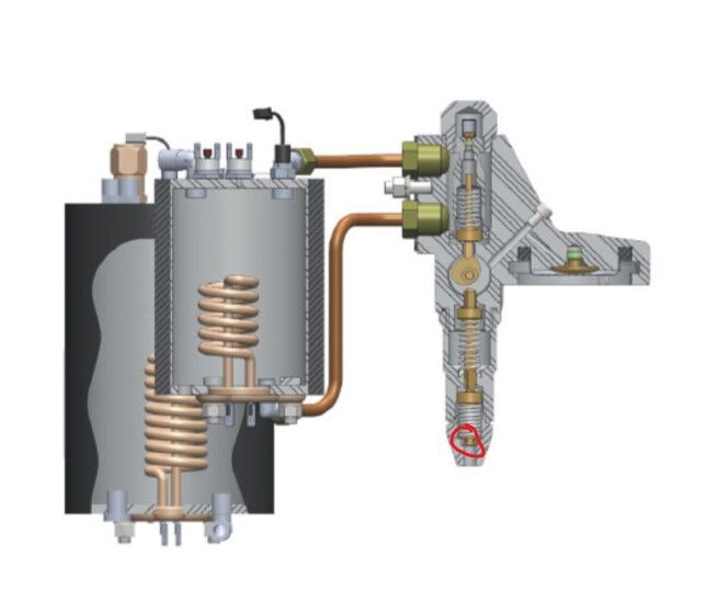

friss újonc
Kedves Fórumozók.
A segítségeteket szeretném kérni.
Egy rutinműveletnek tűnő E61-Flowkit üzembe helyezése okozott problémát.
Mindent a gyártó leírása alapján csináltam, megnéztem előre a létező összes videót, de sajnos nem sikerült, úgyhogy elkeseredésemben kész vagyok vissza adni a diplomámat is ...
Mindegy, hogy elő van e feszítve a rugó vagy sem, mindegy hogy úgy szerelem be az átfolyás szabályzót, hogy "nyitva" van (látszik a menetes rész), vagy fordítva.
Egyik esetben olyan mintha a pumpa üresben menne, a másik állapotot pedig ti is láthatjátok a mellékelt videón, mind a pumpa nyomásmérője, mind a fej nyomásmérője egyszerre éri el a beállított ~8bar nyomást, de az átfolyásszabályzó állításával sajnos nem történik semmi.
(remélem a fórum szabályzata megengedi a videó linkelését)
https://streamable.com/kjuae8
Szerelt már be valaki saját kezűleg átfolyásszabályzót? Egy ECM Puristika gépről van szó gyári ECM kittel.
Az ötleteket nagyon szívesen fogadom és előre is köszönöm! -
