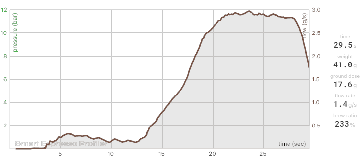

PicoPresso + Kinu Simplicity + CM teszt (tán Costa Rica)- túl finom őrlemény, de szép és finom -

Srácok szerintem sikerült életem legjobb etióp jellegű főzetét összehozni!
11gr, 30ml, 40mp (10mp pre-infusion). Ránézésre kicsit hígnak tűnt, és kevés volt rajta a crema, de végre olyan volt amit tej NÉLKÜL is elkortyolgattam volna.. Nem savanyította szét a szám mint egy kis citromlé, és nem jelent meg grapefruitos őrült keserű íz se.. Lehet az is segített hogy többet pihentek már a babok… (2 hét) - és először rossz irányba is mentem a kíséreltezéssel (hőfok emelés, stb.. - pedig PY oldalán is ott van a javaslat, 91 fok, tömegarány, kivonatolási idő)

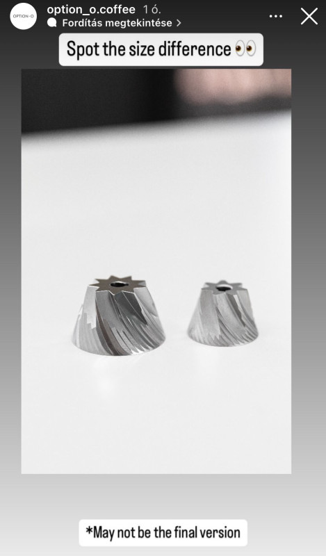

A nyomásprofiloknál vsz. lényeges az is, hogy miféle az őrlő+kés, ami a babot zúzza. ...meg az is, hogy milyen gyorsan pörög.
Ha már őrlő: Opus-ról van valakinek szakvéleménye?
Toobee
Lagom 65 mm-es késből volt pár verzió.

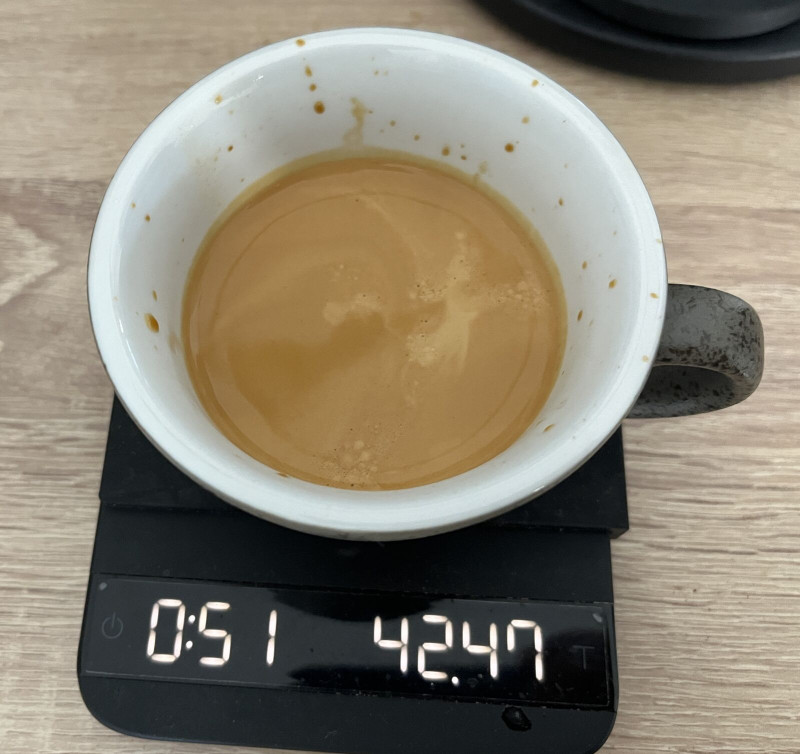

Indítottam manuálisan a mérlegen is a stoppert, de a SEP mutatja a tutit. Ezt csak később állítottam meg, mikor már kivettem a Robot alól.
