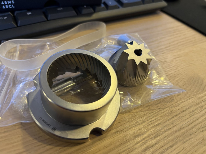

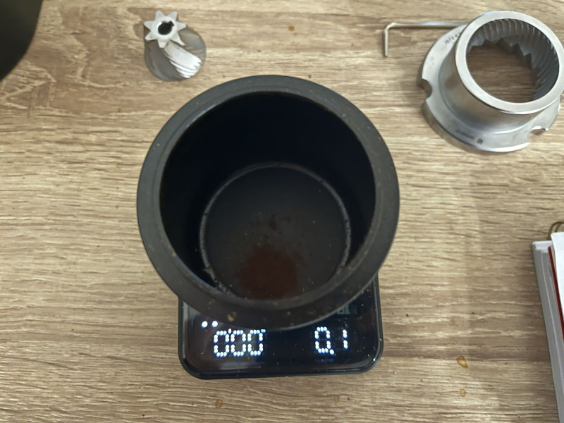

Egyik barátom, aki szintén 48-cal vette, nála is megállt.
Egy másik barátom, aki 65-tel, nála meg megy.
Én hajlik a hibás/túl nagy toleranciával gyártott alkatrész felé. Valahol a tengely, csapágy vonalon tippelem a problémás darabot. Aztán, hogy ezt valaha megválaszolja-e nekem a gyártó vagy kiderül-e, azt nem tudom. -

Nálam is egy 48->65 esetes Casa van. Persze presszó tartományban nem tudom használni én sem. Van egy minim is, nekem nagyon bejött ez a 48as kés, csak már egyszer gariztattam és unom a slow feedet is amit igényelt. Eddig azt mondtam, hogy meglennék a 48-as késsel meg egy részleges refounddal, de pont annyival jobbak a 65-el lejött filterek eddig, hogy fájna vissza lépni. Ezeket ittam most 1-2 nap eltéréssel mind a két késsel: Roastopus Starfish, Sey Colombia JOSE MARTINEZ, Barn Volcan Azul Gesha. Aztán lehet csak placebo

ha ez tervezési hiba, amit nem teszteltek ki (felháborító, de egyre inkább úgy tűnik), akkor nem értem, hogy miért vannak darabok, amik mennek. ha ez QC, mert a tengely ennyire precíz kell, hogy legyen, akkor amit írtál nálad is, amint 0,1mm-t lazul és be fog állni, akkor ez csak idő kérdése az összesnél. nálam hidegindítással 5.5 álláson megy épp Roastopus Calypso, de talán ha 10 kávét ittam eddig összesen. ha a tengely játéka (vagy bármilyen illesztés) ennyit számít, akkor az egy év garanciális periódus után is szép lesz, ha a jól működők is elkezdenek beállni.

Kétlem, hogy ugyanolyan (jó) lenne a 48-as késsel, dobtam be képeket róla, meg más az őrlési sebesség is, stb. Elég valószínű, hogy más a végeredmény is. Szóval 48-as méretben Mini az oké, legalább lehet könnye hordozni, de Casa 48-as késsel nekem olyan, hogy köszi szépen, kérem vissza a pénzem.

hát igen, pont erre, ezekre gondoltam. ebből nem fognak tudni jól kimászni sehogy. és igazad van, az egyetlen valóban oké megoldás az lenne, hogy aki akarja, visszaküldi nekik a darálót és visszakapja az árát, bármikor is vette.
viszont azért egy "jobb híján" ötletem nekem is van: noha a fórumokon ki fog derülni, vagy már ki is derült, hogy a 65-ös kés természetesen a tercier savak ívet húzásában háromszor olyan erős lencsengésileg, meg mintha az ízek szétszálazásában is lenne 25,49% előnye, hovatovább instant level up +3 maszkulinitásilag, azért simán benne van a pakliban, hogy igazából a 48-as késsel is "ugyanolyan jó".

Casa nálam is megállt, mint a szög.
Van videó is az első indításról, de azt nem tudok közvetlen feltölteni. 48-as kés kivételekor csináltam egy full takarítást, ennyi volt benne.

A Lagom Casa leírásában ez áll a honlapon:
"In the industry, conical burrs are typically referred to by their outer diameter. Our 65-variant burrs, while adhering to this naming standard, have a grinding surface similar to common 63mm conical burrs on the market..." -

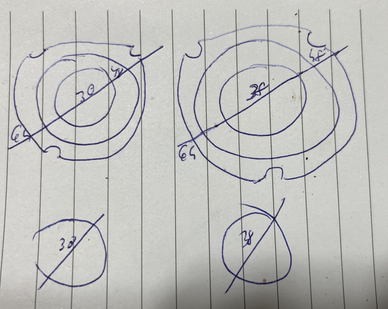

Az állókés külső átmérőjét szokták megadni.
Érdemes elolvasni a Variát VS3 leírását, hogy a 48mm-es késének a belső átmérője 38mm. "At the heart of the VS3 is a 48mm conical burr set, featuring a 6-core design with a 38mm inner diameter."
Nem tartom általános relációnak a 10mm difit, de azt tudom mondani, hogy ha szétszedtem bármelyik kúpos őrlőm lemérem a méreteket.

Ha még érdekes, a NZ-ban a Mazzer Kony 63-as, 191C kése van. Az álló darab külső átmérője pontosan 63 mm, a forgóé 40,1 mm.

Én úgy emlékszem abban van a csavar, hogy 48MS és 65CL ezek fantázianevek, még véletlen sincs mm a dobozon sem. Nekem nem fáj, csak mondom. Majd csütörtökön kerülök újra a szerszámaim közelébe és megmérem szívesen, meg jelölöm egy képen, hogy mi mennyi. Ugyanezt a 48-as késsel is.

Egyáltalán nem buta kérdés. Szóval valahol (poszt, komment, akármi volt nem tudom már) olvastam, hogy a 65CL egy fantázianév, valójában kisebb a kés. Tolómérő most nincs nálam, de a legszélesebb pontján: értsd a gyűrű átmérője, aminek amúgy köze nincs a kés tényleges méretéhez, hisz egy jókora kalapja van, az 64 mm, de csinálhatták volna 83 mm-re is és akkor lehetne 85CL a neve
. Kúpos rész átmérője 39 mm, belső rész sűrű fogazás 43-44 mm, prebreaker belső átmérő 50 mm. Nem túl pontos mérés, eszköz hiányában. -

Nekem amúgy kicsit olyan érzésem van, hogy megtervezték a kisebb késre az őrlőt, de nem tesztelték a nagyobb késsel, csak kicsit felülméretezték a motort, hogy az már úgy jó kell hogy legyen majd arra is... aztán vagy a motor QA ment félre, vagy a felülméretezés nem lett elég a szokásos gyártási szórást figyelembe véve. Ugye az se segít, hogy a kés utólag van beszerelve, szóval ha gyártósoron végtesztnél szokásos "elindítom -> besül -> cserél/javít" folyamatot részben mindenképp a userek végzik el.
Szóval valamit biztos benéztek, bár tartom hogy a jelenség tényleges mérete drasztikusan kisebb annál, mint ahogy látszik. -

Háát, nekem van egy olyan rézésem ezzel kapcsolatban, hogy ez a duplakésű cucc nagy dobás akart lenni, ami lett is, csakhát most a gyártó látszik pottyanni egyet. (Hogy mekkorát, azt nem is tudom, meg nem is izgat nagyon.)
Nekem ez olyan, mintha nem lenne a cucc rendesen kimérnökölve - mármint a motor meg a vezérlés. (...hát, ilyen lett ez a popszakma...) -

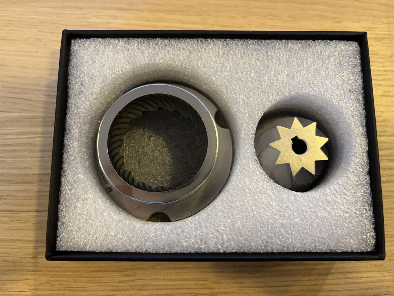

Installed the 65cl burrs saturday, ive done 2-3shots saturday, sunday, now monday the casa stalled mid grind, of a 18g dose, same beans, very strange.
Think i will have to open a ticket to o-o

. Ez jól hangzik, akkor van remény arra, hogy lesz egy működő örlőm egyszer
A tiéd 65 volt összeszerelve, vagy 48-as késcserés?
