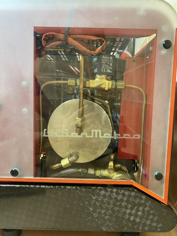

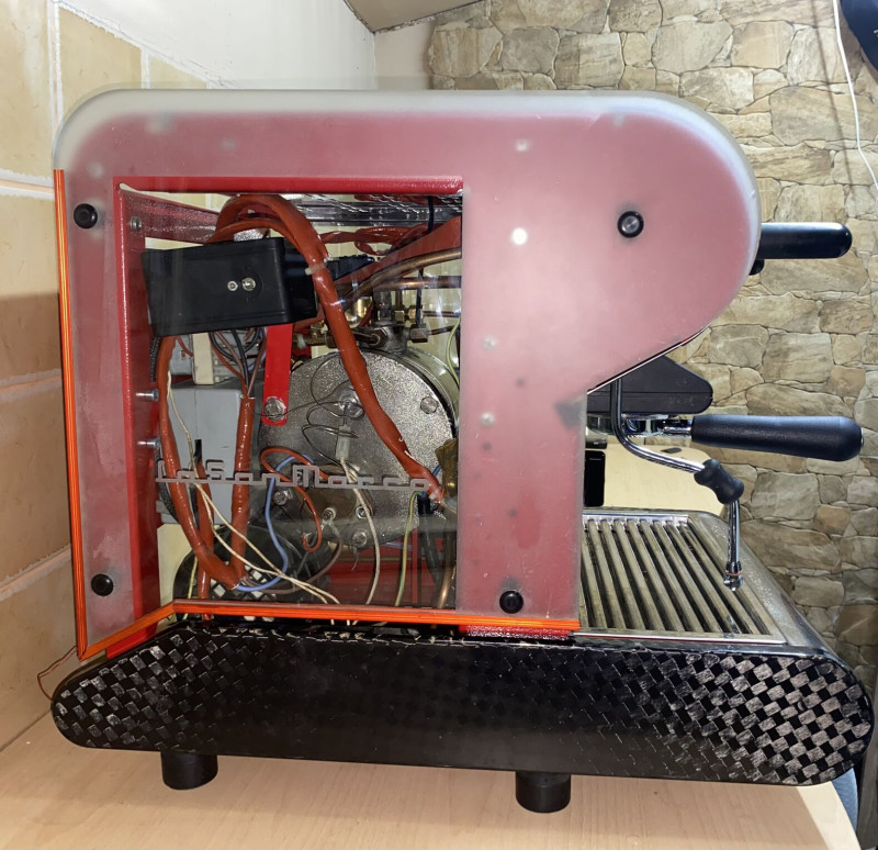

Szeretném megmutatni nektek a 95%-ban elkészült Kávékalmár által megálmodott piros LSM 95 gépet. A led bekötése és a kábelek felfogatása még hátra van, működése stabil, minden funkció tökéletesen működik. Rengeteg idő ráment, de az élmény és a képek magukért beszélnek. A gép kijelenthető hogy újszerű állapotú, hisz teljesen ki lett vizkőtlenítve, szelepek és mágneskapcsolók újak, illetve a rotó pumpa is. A gőzcsap és a vízcsap elemeit ultrahangos tisztítóval vettem kezelés alá. Ha érdekel a folyamat nyugodtan dobj egy pm-et, szívesen válaszolok. A többi gépek elkészülte a közeljövőben várható.
