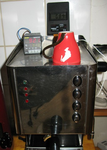

Én kimértem már többször a Silvanon is. Levettem a vízterítőt és a kilépő víz furatba bedugtam egy [ilyen] hőmérőt. Fél óra, de egy óra bemelegedés után is az volt, hogy a kilépő víz kb 10 fokkal kevesebb a piden jelzett értéknél. Ugyanezt tapasztaltam a korábbi Brasilia Lady gêpemnél is. Ezért van eltolási lehetőség a pid vezérlő beállításai között. Azaz, a tênylegesen mértnél x-el kevesebbet mutasson. Ha jól be van ez állítva, akkor azt mutatja, amennyi a tênyleges hőmérséklete a fejen kilépő víznek.
And06
gubabela
#49314
miért ne lehetne elképzelni? egy nagy vasgolyó, benne némi vízzel. mondjuk külső fűtőszálas, de más gépeknél belül a vizet fűtöd, a hőt nyilván a levegővel érintkező fém adja le leginkább, logikusan hangzik, hogy a víz a legmelegebb és kifelé haladva egyre hidegebb a fém. nincs a fej és a kazán között valami tömítés? az nem szigetel egy kicsit?
de amúgy akadémikus vita eléggé, mert kb. mindegy, hogy mennyi a különbség...
And06
gubabela
#49311
"Szerintem ezen nincs mit mèregetni. Mivel a kazán ès a főzőfej egy egysèget alkot jelen esetben, ezèrt egy idő után a főzőfej hőmèrsèklete kigyenlítődik a kazánban lèvő vizèvel."
amennyiben a jelen eset a rézcsövezett gaggia, akkor nagy eséllyel közel azonos a fej és a bojler hőmérséklete. de más gépeken / rézcső nélkül nem lehet axiómaként kijelenteni, hogy a fej és a bojler hőmérséklete azonos. és amig valaki ki nem mérte, addig hadd ne vegyem axiómaként, hogy a pogácsára érkező viz is ugyanolyan hőmérsékletü. -
