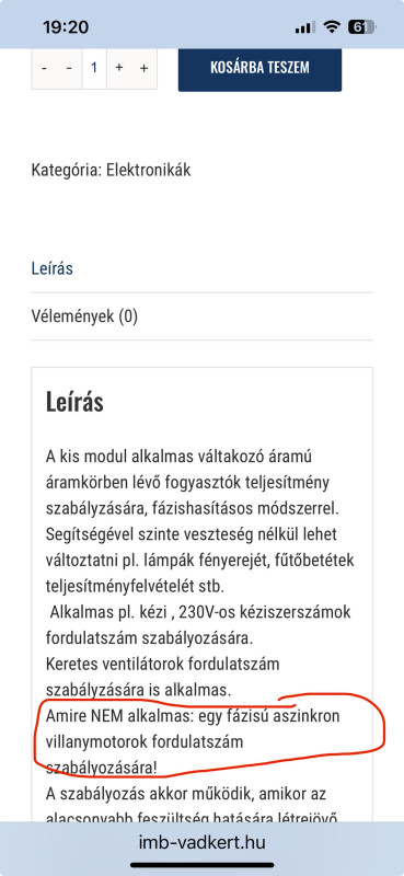

Nagyon jó kérdés, én is gondolkoztam rajta. Voltage regulator 5-6 ezer forintért van Alin. [Ez] a videó először meghozta a kedvem, majd a kommentek elszomorítottak. Sajnos nem igazán működik. Amikor ténylegesen elkezdte csökkenni a fordulatszám, akkor megáll. A feszültség csökkentésével elveszíti a nyomatékot is. Sajnos ez a fajta utólagos megoldás nem működik. Pedig belelkesültem

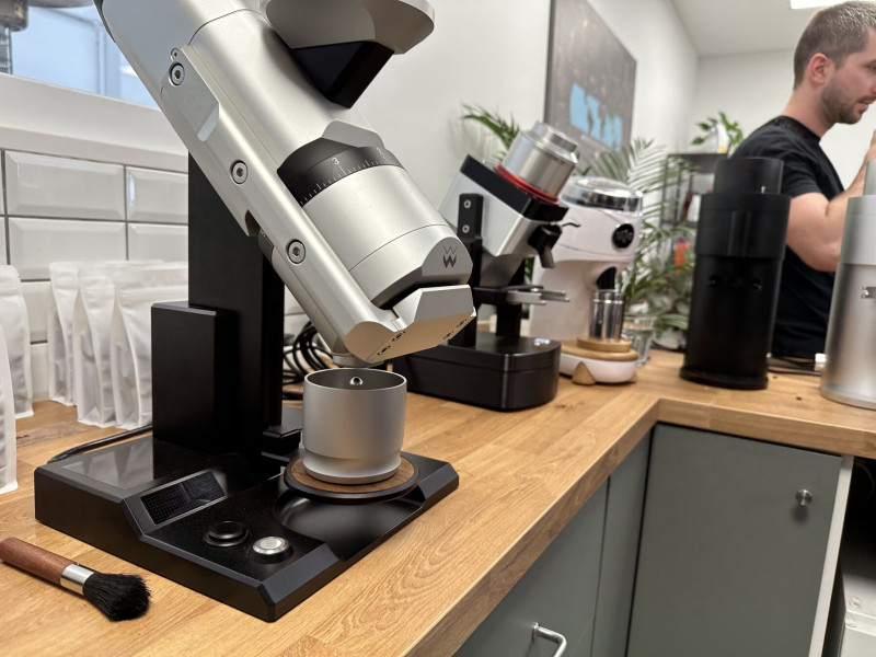

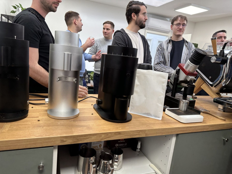

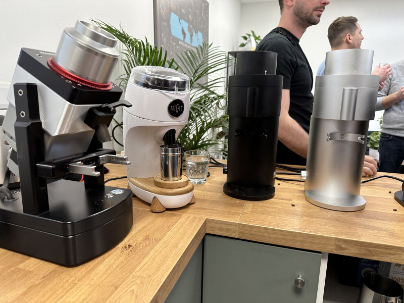

Az én benyomásaim.
Ha rangsorolnám, bár nagyon nehéz akkor kb ez:
Monolith mindkettő / Weber / ND egy irány.
A három Lagom meg egy teljesen más vonalon ment, egy sima talán kiegyensúlyozottabb/laposabb, számomra kevésbé izgalmas vonal.
A többiek jobban kiadták a savakat, gyümit, harsányabb volt az ízvilág, jobb karakterekkel. Ha nagyon muszáj lenne mondani győztest akkor ott az (ND
), Monolith nagy volt ami legjobban kiadta nekem. De ez nem biztos, mert túl sokk volt a kávé. Azt mondanám hogy felső sor bármikor jöhet. A Weber egy csodás remekmű, atomprecíz iparos munka, szuper megoldásokkal, látszik hogy fanatikus aki készítette. Lagom 01 a 2 mp alatt 20 g kávéval vitte el a pálmát, sebességben. A leghangosabb darálás közbeni daráló is szintén ő volt. a másik az ND. Mig a Lagom élesen hangos emez a tompa morajló megszokott, de az NZ től 6 Db vel hangosabb. A filter késes Lagom az nem volt jó presszóra sajnos, annyira nem értettem miért került be.Üres volt a shot ami vele készült.
Volt Wafo kosár is, de az már nekem a végén került elő, kóstolni csak egy félresikerültet tudtam vele sajnos.
Ami szuper tapasztalás, hogy az ND teljesen versenyképes volt, nagy megnyugvás. Szépen tartotta is az őrleményt, nem tért el a profil többszöri egymás utáni shotoknál sem. Profilon szépen látszott. Ellentétben más ottani őrlőkkel. Bőven ki is adta az ízeket a 151C, SSP most egyenlőre nem project nálam így, abszolút. Már csak a gyártó csődje ami para, mert ezt ugye megmondták egy másik univerzumban.
Viszont ez a profilozás nagyon izgalmas, lehet be fogom mégis majd szerelni az R-58 ba.
Jó volt új emberekkel találkozni, ez számomra többet ért az összes kávénál. Megnéztem az új Kruve habosítót, nagyon dögös, a designerek még mindig tudnak odaát vmit. A kávé is remek volt, hoztam is belőle, plusz egy fermentált filtert is. De még nagyon frissek, pihennek pár hetet. -

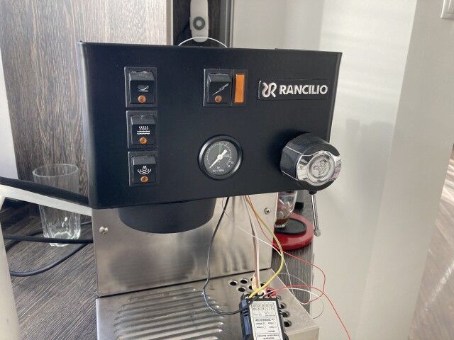

Összeraktam így 1 év után a Silviát. A fő munkák megvoltak vele: újra porfestettem, minden alkatrészt szétszedtem, tisztítottam (vízkő, zsír), rézcsöveztem, a PT100 szenzornak forrasztottam rézcsőből egy szondát a bojlerbe, hogy ne a tetején mérjen, hanem jó helyen, besüllyesztettem a gyári vízterítőt, így nem lóg ki a csavar. Fragolától vettem tágulási tartályt és szűkítős pipacsövet hozzá. Került bele manométer és pumpaszabályozó is.
Aztán elveszett a kedv hozzá, de így egy éve után befejeztem. Újra kellett kábelezni, mert a gyári kábelek már nem voltak meg hozzá. Jól is működött így első próbára, de a gőzcsőnél sajnos tömítetlen és nehezen is jár a csap. Nyilván megpróbálom szétszedni, hátha javítható. De ha nem kell vennem egy komplett gőzcsapot csővel, mert ebben még a régi V1 van. Szóval ezt találtam: [link] Ha valaki esetleg vett ilyet, van ennél olcsóbb hely?
