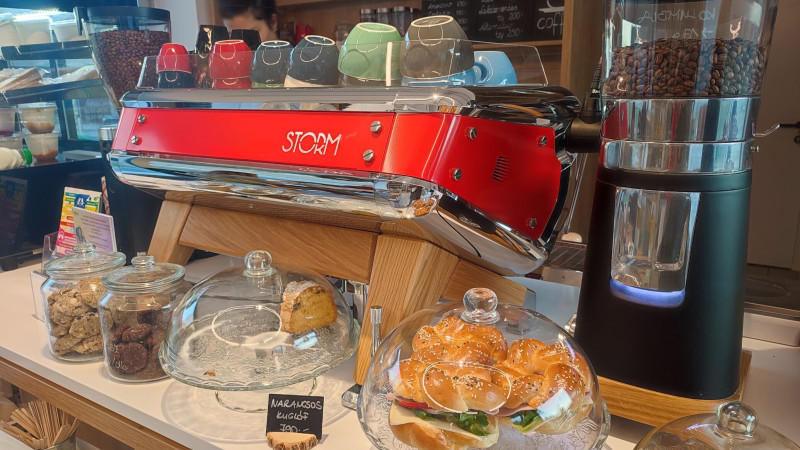

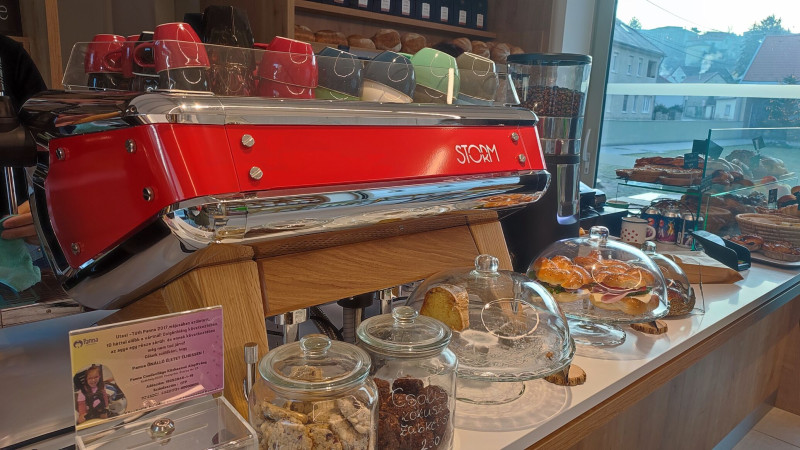

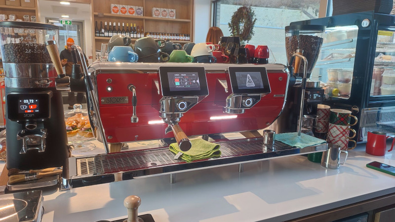

a Derce bisztró/kávézó kicsit feljebb költözött Veszprémben a Deák Ferenc utcán a vár irányába:
az új rendezvényközpont területén található, parkolni is könnyebb, reggel hétkor nyit. (megközelíteni a buszpályaudvar vagy a Dózsaváros felől lehet.)
nagyon jók a kenyerek/péksütemények a gépparkról és a kávékról nem is beszélve. nagyon kedvesen beengedtek a pult mögé, hogy megnézzem a berendezéseket. Roastopus a kavé, brazil, illetve kolumbiai. elvitelre is van. a presszó 690 Ft.
ui. kávé döngölő
