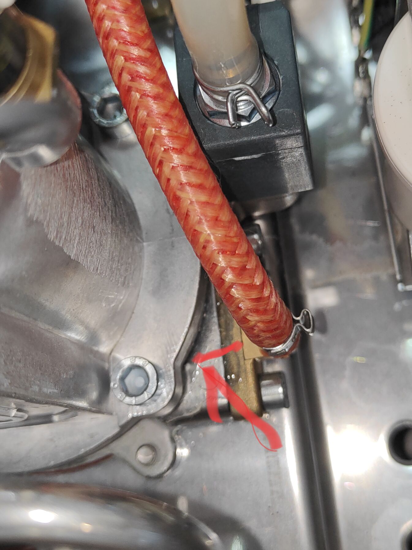

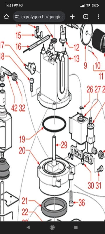

RBJ
Gaggia classic om sokat pihent ezek szerint.
Egy év után elővettem és főzés közben a házból Csepeg a víz. Milyen tipikus hiba szokott lenni? 2019 gép -
