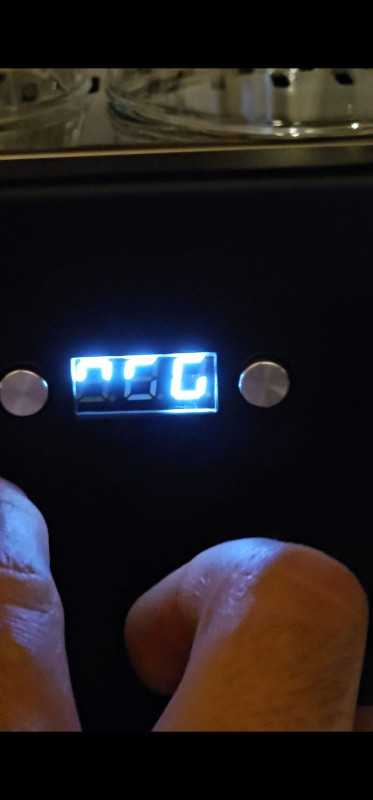

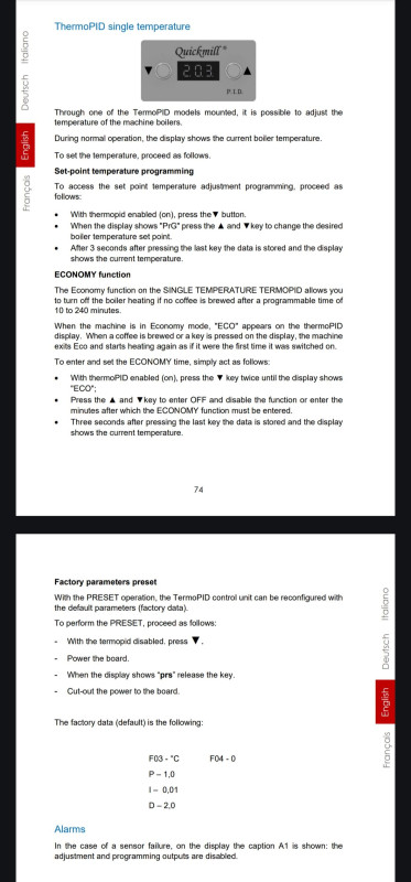

Jolida
https://support.wholelattelove.com/hc/en-us/article_attachments/1500018961921
"3 seconds after the pressing of the last key, the data is stored and the display
will show the current temperature."
Ha ezt nem várod ki, nincs értelme nyomkodni.Szerintem állítsd vissza alaphelyzetbe (Factory parameters preset) és kezd elölről.

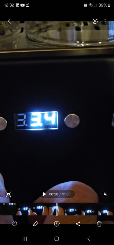

Topuka
jogos
Topuka
Üdv,
Tudja valaki ez mit jelent?
Meg hogy a 3.4 mire utalhat?
Tomace91

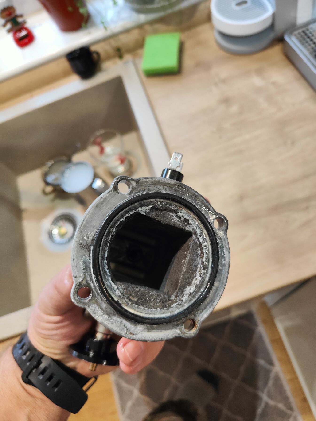

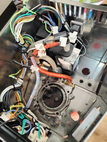

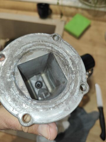

Egy évig pihent mert automata gépre álltam rá idő hiányában. Csak észrevettem, hogy eresztette a vizet, gondoltam neki állok. Nekem teljesen megfelel így főleg, hogy most durván érzem a különbséget az autómat után a karos javára.
Egy bajom van tejhab készítésével vagyok gondban meg régen is az idegelt fel, hogy mintha kevés lenne a gőz nyomás és nehezen tudom beforgatni a tejet.
De majd kiderül,.lehet az eresztés volt az ok.
Amúgy kancsós vízzel használom.
Még örültem, hogy sikerült az egész művelet sose szedtem még szét. -
stereofan
ez teljesen normális.
szerintem ez kimondottan szép állapotban volt.
ettől sokkal rosszabb belsők is szoktak lenni.
milyen vízzel használod? valószínűleg nem kevert vízzel.
van a gépben tuning? ha még nincs akkor most lehetett volna bele tenni: pl. szűkítőt, ovp-t, egy kis kazánszigetelést, esetleg pidet. -

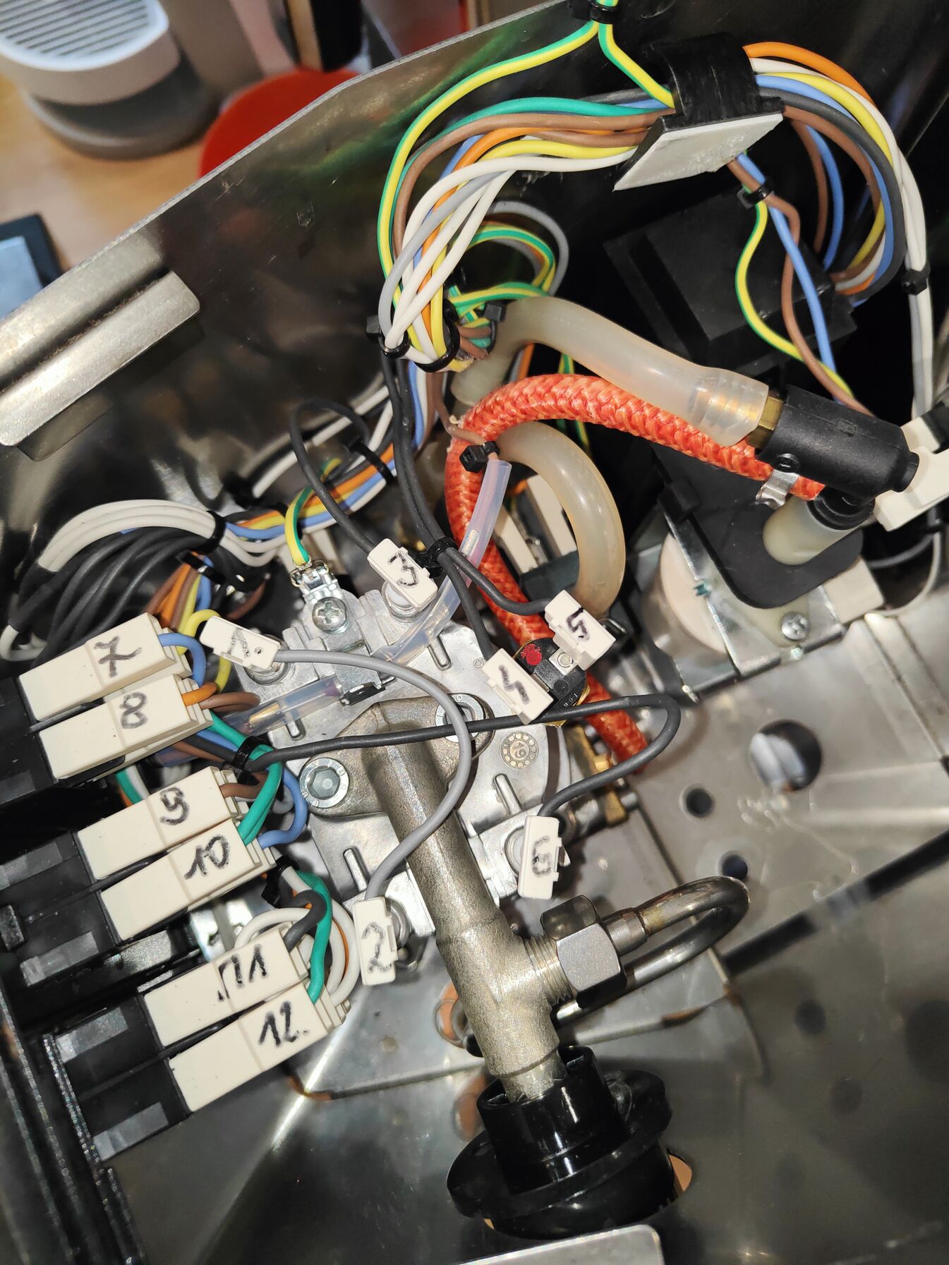

RBJ
Csókolom.
Vettem a bátorságot szétszedtem a gaggia T.
Szétszed, O gyűrű csere, összerak, ellenőriz, nem folyik örül.
Szétszedés után citromsavas vízzel atkefelgettem, elején megijed, mert szürke lötty lett belőle, gondolom az alukazánt oldja kicsit. Normális ez? Utánna át torolgettem
Már nem fogott. Képek lent, véleményt kérek vészes volt e a kazán belseje?

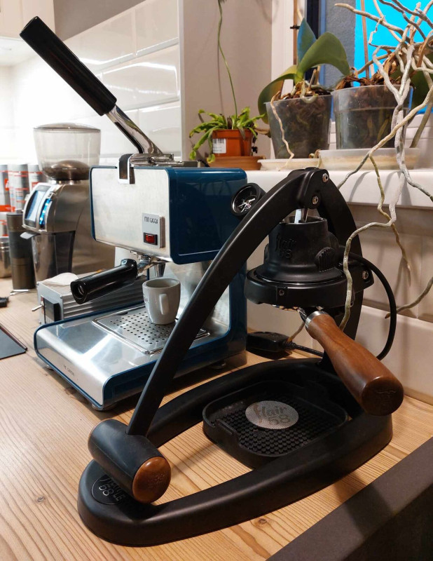

az orchideák is rögtön befogadták
igen, a villanyos. megmondom őszintén, hogy pont azt tudja, amire számítottam, így 14 év után már viszonylag rutinos vagyok a témában. drága, kifejezetten szépnek sem mondanám, én biztos picit gondolkodtam volna még pár dolgon rajta (például a helyére pattanó, mágneses puck screen..? hogy azzal se te bohóckodjál), de működik, a célnak megfelel.
no, itt meg hosszú idő után van némi fennforgás, szegény barna qm 0650 egyelőre diszkvalifikálódott az asztalról, pedig tökéletesen passzol dizájnban az aromaboy-hoz. ami szerencsére a szép verzió, és minden előzetes várakozásnál is sokkal, sokkal kisebb, egészen pici, atom pici, mobiltelefon pici. ha ebből tényleg jó filter jön, márpedig az fog, akkor ennyiért ez ingyen van. miért, ó, miért nem csináltak belőle 500 ml-es verziót?
a flair58-cal pedig elsőre jó lett a kofi, a pukkaképernyő a stagg fordítva lerakott fedőjén melegszik át, aztán ennyi, 98 fokos vízzel etettem és lehúztam, ahogy épp kedvem volt. istenkirálymegacsászárzsivány, hogy lehet hosszú presszókat lőni, évek óta hiányzik.

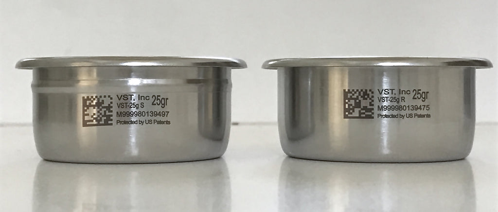

Egyébként ezekkel a kosarakkal fogod kapni:
1 cup
https://espressodolce.ca/products/ac0970fi12 cup 14-18g
https://espressodolce.ca/products/ac0970fi2Blind
https://espressodolce.ca/products/blind-basket-insert-for-backflush-58mm-ac0970fc -

Jolida
Topuka
#131030
"de 18 gramm nem nagyon fér bele a duplába."
"A 20grammos kosárba kényelmesen beleférhet a 18 gramm?"Nem nagyon értelek ...
QM Pippával 18-as VST kosárral 18..19 -> 42g-okat csinálok, úgy, hogy a tetején még ül PA papír + 1.7mm-es Normcore puckscreen is.
Két adagos karban, 16-os IMS-el is simán lejön két szimpla.A 20-as gyári QM kosarat egy próbán kívül sose használtam, felesleges.
Szerintem a 25-ös kosár csak feneketlen karba fog elférni a magassága miatt.
