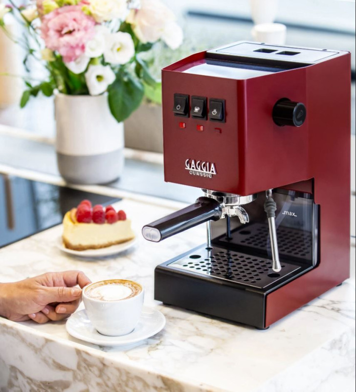

Egy ezüst GC-t szeretnék feldobni kicsit és matt pirosra (dark cherry) festeni. Van aki ért a szétszedéséhez és akár a festést is meg tudja csinálni? Közben volt a mesternél és kapott egy PID-et is, szóval ez is nehezíti némileg a dolgot. Köszi!

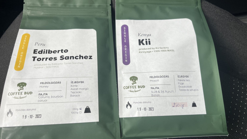

Én Szegeden a Hét kávézóban vettem tavaly egy csomaggal, és nagyon sajnáltam hogy nem találtam meg őket online mert az egyik legemlékezetesebb kávém volt tavaly. Etióp Chelbesa. Mondjuk a jegyzeteim visszanézve 2 kiváló filter lett belőle, a többi brew átlag vagy az alatti volt, de az a két alkalom olyan jó volt hogy így is emlékszem rá. Ha arra járnék, be fogok nézni az earlybe hátha lesz náluk akkor is.
sz.zs.
RetepNyaraB
#130673
Én az Early Speciality Coffee Barban vásároltam a XIII. ker. Kresz Géza u.-ban.
tomiie6
RetepNyaraB
#130673
https://www.instagram.com/coffeebudroastery/
Itt van email megadva rendeléshez, szóval lehet, postáznak is. A pörkölő Facebook oldala inaktív, honlapjuk pedig nincs. -

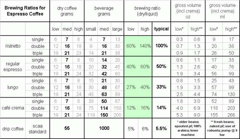

Azért az olaszok a kezdetekkor 100% robustát ittak, amiben jó 3-4x annyi a koffeintartalom, mint az arabicában, szóval az a 7 g ~ 21 g arányosítva koffeintartalom szempontjából. Valószínűsíthető, hogy nem szerettek volna koffeinmérgezést kapni, ezért lehetett ilyen kicsi az adag.

én igazából azt se értem, mit lehetett gyártani 7g-ból olaszba is. kb. bepiszkolom a poharat
most egy 60-as robist nyomok 17.5g-ból 40-42-re. nem az évszázad pörije, de semmi koffeinmérgezést nem érzek

A 7gramm necces, Inkább 8.
Az LM klón szimpla kosár eldöcög 8 grammal, de kell hozzá 41mm-es tampersegéd és 41mm-es tamper. Én egy időben sok szimplát húztam ilyen kosárból.
Vagy ott az IMS The Single sorozata. Ennek nagy előnye, hogy az 58mm-es tamper jó hozzá.Lehet egyébként jókat szimplázni, rá lehet állni. De végül én is a dupláknál kötöttem ki. Ez nálam most pont 16 gramm a 16-os Renekában.
