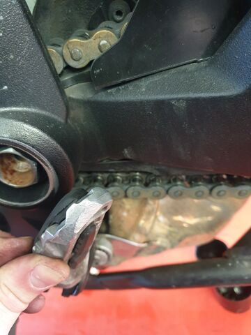

Ezzel a dorzsi akarmivel szoktam leszedni a dugattyukrol a koszt. Termeszetesen a legpuhabbal, ami nem bantja az esetleges bevonatot sem. Akar wd40 is mehet ra, hogy jobban kimelje.
Amugy keteves fekfolyadek csere alkalmaval mindig vissza kell nyomni, igy nem lesz rajta 6 eves kosz.
Ha nem nyomod vissza, nem csereled le a nyeregben az olajat, csak a csovekben.
Kenni pedig semleges zsirral lehet. Kulon kapni, vagy barmelyik fekgyarto is arulja. Persze ha ra van irva, hogy brembo, akkor draga lesz. -

Ez a cipőfűző jónak tűnik, teszek még egy próbát. Köszi az ötletet.
Benne hagyom a fékbetéteteket, csak elmozgatom a dugattyúval ellentétes oldalra, óvatosan behúzom a féket, hogy kijjebb tolja a dugattyúkat, de ne essenek ki.
A gumiharang alatti fémet kell valamivel kenni vagy zsírozni (szilikon?) Szépen jár, de ha már ott vagyok... -

A legegyszerűbb házilagos módszer, hogy beteszel valamit a dugattyúk közé, ami megakadályozza, hogy teljesen kinyomd, de jobban kiengedni a dugattyúkat, mint a betétek. Fogsz egy lapos cipőfűzőt, belemártod a féktisztítóba, aztán körétekered és húzogatod. A dugattyúk belső oldala igényel egy kis akrobatikát, az kétségtelen.
Sokat segít, ha a cipőfűző végére raksz egy hajlított drótdarabot, akkor könnyebb aláfűzni a dugattyúnak, ha nincs hely. Ezek a dugattyúk is így lettek pucolva:

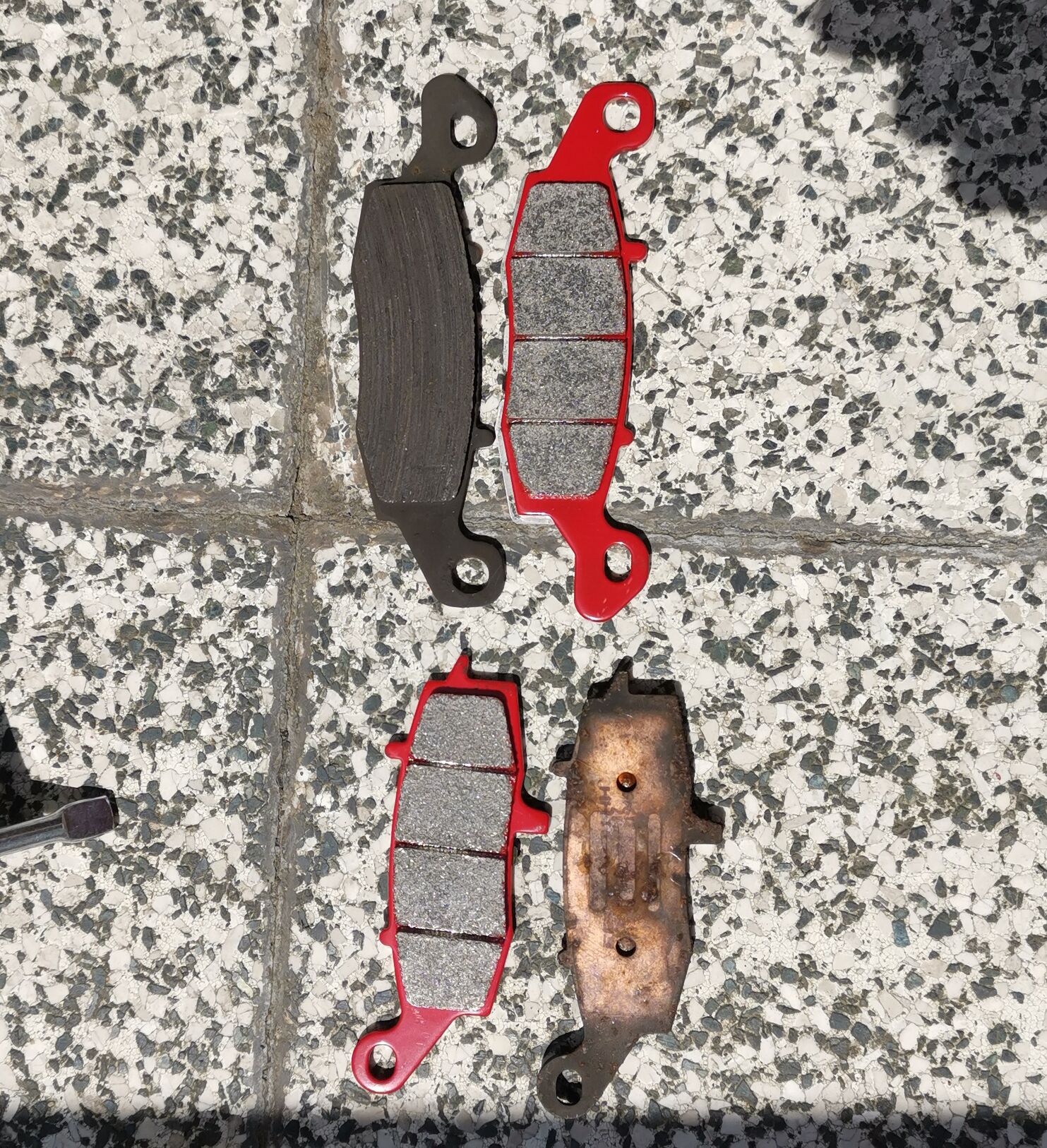

Ma neki estem a fékbetéteknek, egyelőre kiegyeztünk döntetlenben.
Szétszedés után feltűnt, hogy nem igazán smakkol a fékbetét, majd némi tanakodás után rájöttem, hogy két külön cikkszámon fut a bal és a jobb oldali. Ez az első motorom, aminek két féktárcsája van, ilyennel még nem találkoztam, sebaj.
Mindig tanul az ember.
Másik megrendelve, egyik felesleges betét úton vissza a feladóhoz.
Addig is kitakarítottam mindent fogkefével, féktisztítóval és szappanos vízzel. Maga a betét csere 2 perc/nyereg, de a takarítás volt vagy egy óra. 6 évnyi koszt kellett volna leszednem, háromnegyede lejött. A dugattyúkat jobban nem tudom megtakarítani ezekkel az eszközökkel, túlságosan rá vannak égve.
Visszaraktam a régi betéteket, hétfőn jön a másik oldalra való, akkor már csak cserélek, nem takarítok.
Csavart 39 Nm-ra kell húzni, csavarrögzítőt nem kell alkalmazni a szerviz könyv szerint.Dugattyú szétszerelés nélküli tisztításhoz egyéb ötlete van valakinek?

Akkor megy bele a szinter EBC. Most valami Nissin volt bent amit a karasnában ajánlottak de az elköltött pénzen túl nem léptem előre a TRW-hez képest. A futómű - fékre tervezett összegből meg ugye Nintendo lett...
