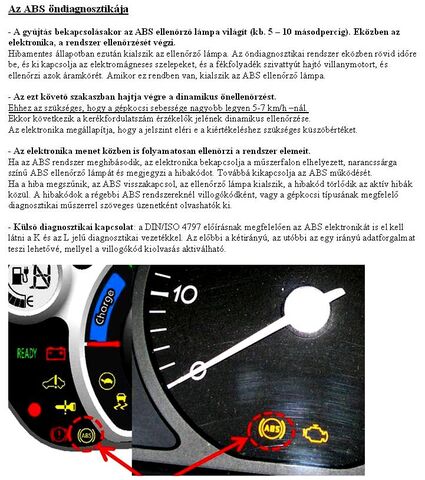

"...“ha elérem a 20km/h-t akkor valami fémesen kattan a vezető ülés előtt/alatt”
Ez az abs teszt..."Az autót jól meghúzatom, majd nyomok egy satuféket, azaz tesztelem az abs-t.
Az abs rendszerben hol van 2 olyan fém alkatrész, ami olyan erővel csapódik egymásnak, hogy jól hallható, egy kattanó fémes hangot hallani?
Az abs az öndiagnosztikát csendben, hangtalanul, már a gyújtás ráadásakor elkezdi, és menetközben is folyamatosan ellenőrzi.

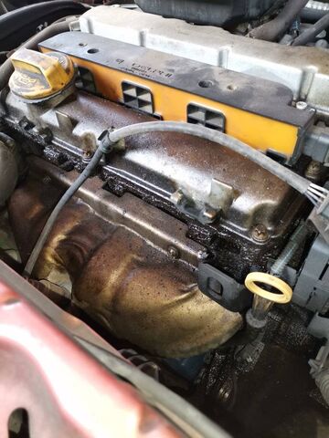

Parafa ennél is a szelepfedél tömítés? C14NZ-nél kicseréltük és 3 hét múlva ugyanúgy engedte át az olajat... nem számottevő mennyiséget, mert évente cseréltem az olajat, közben nem nagyon kellett rátöltögetni... ez ilyen... a csere amúgy kb 10 perc alatt megvan kényelmesen, úgy hogy egy cigi, vagy egy kávé is belefér közben

Sziasztok. Olajfolyásom van Corsán Z14XE motorkód. Lezárható-e az olajbetöltő nyílása teljesen?
Első körben ezt szeretném kizárni, természetesen ha így megszűnne a folyás vennék rá tömítést vagy kupakot.
Zárni zár mechanikusan, de nem tudom, hogy mennyire tömít.
Szóval nem tudom, hogy van-e olyan "lehetősége a motornak" hogy a nyomást, kartergázt elvezesse. Esetleg vélemyény, tapasztalat, hogy mit takarjak le, minek tudok bemosni ha lemosom a motort?
