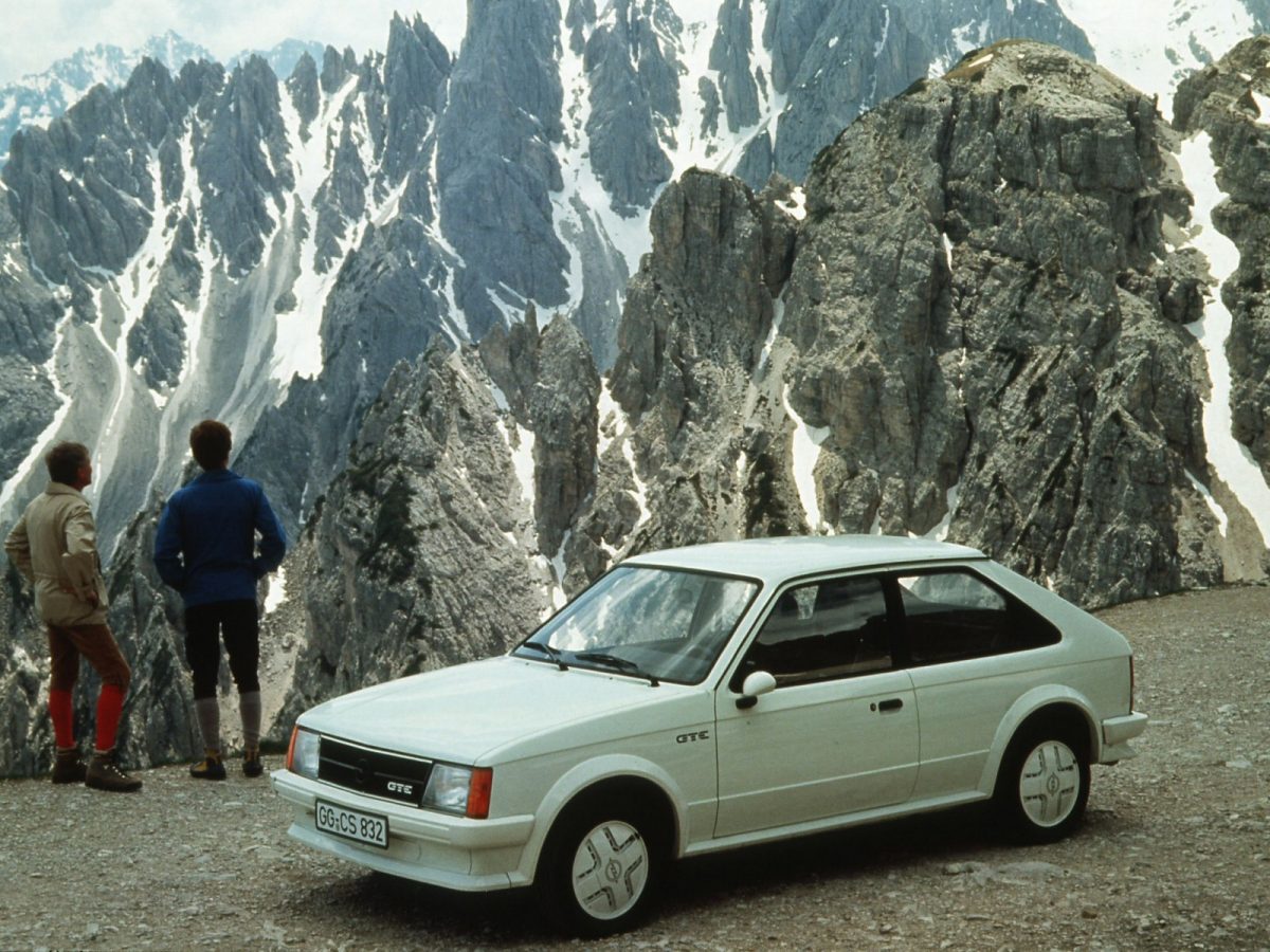

Yiggdrasil
ncc1701 #103989 üzenetére
Na igen, ha egy 1.6 GTE, vagy 1.8 GSI lenne, akkor nem gondolkoznek rajta
A restaurator baratom azt is javasolta, hogy csinaljuk meg ugymond hobbiautonak, kapjon egy kicsit korszerubb futomuvet, feket es motort, de nem tudom mennyi ertelme lenne.
Idom lenne meg, penzem nem sok van, azt szamoltam, hogy kozel 2millioban allna meg az OT-s, vagy a projektautos allapotban, ezt meg ra tudnam szanni ha akarnam, csak foloslegesen nem akarom kiszorni az ablakon@Tikakukac:
Ez sajnos nem az a kategoria. (azok sajnos a szamomra megfizethetetlenek, mint a Bogar, a Mini, Fiat 500 vagy az ST205os Celica)
Ez csak megtetszett formara, meg szerettem volna egy projektautot magamnak, amit tudok akar en is szerelni a szabadidomben. -

ncc1701
Yiggdrasil #103988 üzenetére
Alapmotorossal nem biztos, h foglalkoznék, anyagilag nem hinném, h megéri, volt abból szép gsi is. Hobbi projektnek mondjuk jó lehet, ha sok időd/pénzed van, amit nem akarsz viszont látni.
Yiggdrasil
Van valakinek tapasztalata Kadett D-vel kapcsolatban?
Par hete sikerult hozzajutnom egy 82'es 3-ajtos 1.2 benzines peldanyhoz, es gondolkozom rajta, hogy erdemes-e felujitani.
Annyira nem tunik rossz alapnak, nincs porra rohadva, teljesen jarokepes, meg 2 hetig muszakis is, azota is hasznalom, de termeszetesen egy karosszeriazas-festes elkerulhetetlen lenne ha hosszutavon szeretnem hasznalni. -
