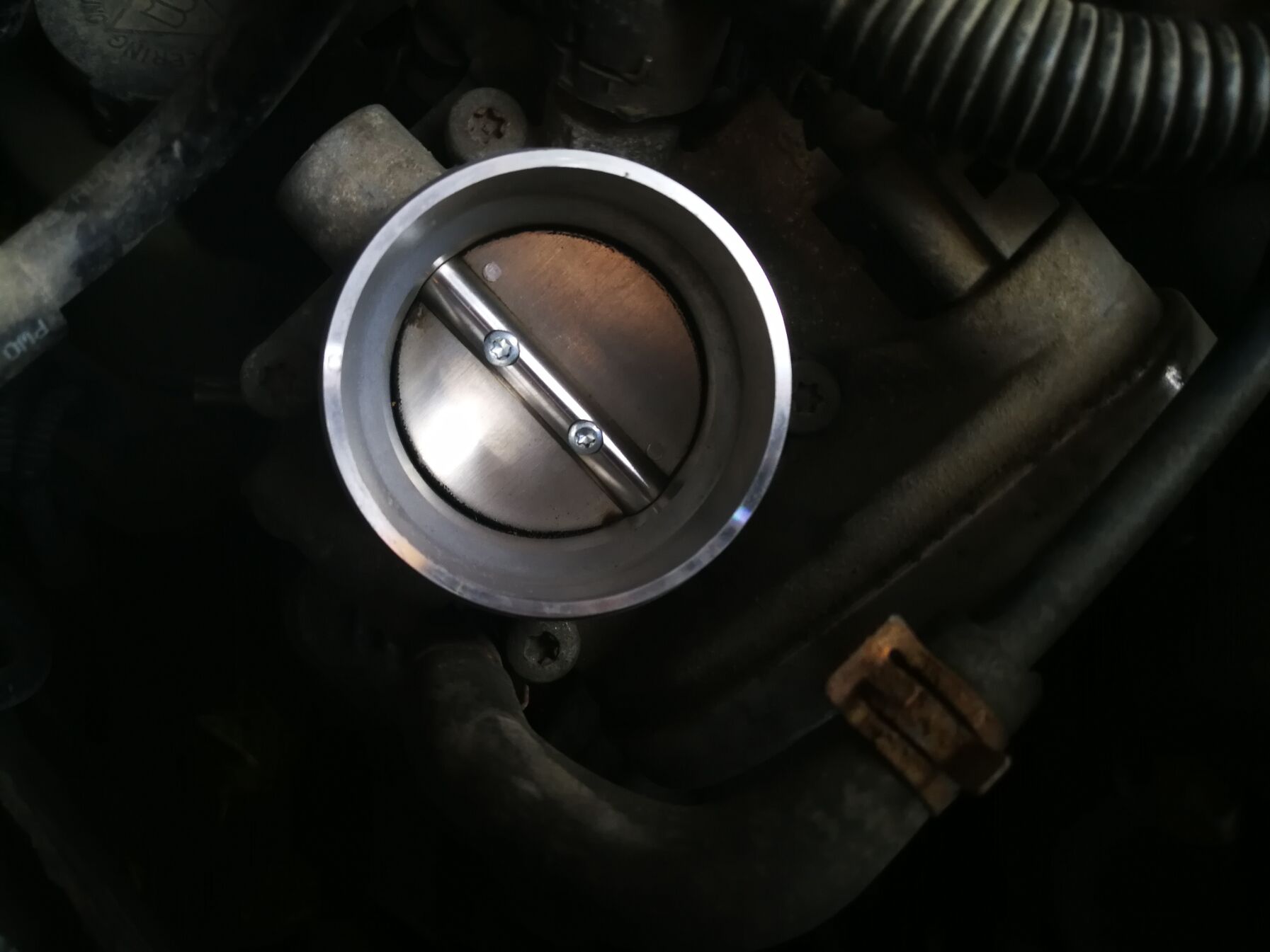

lehet, hülye kérdés lesz, de az előfordulhat, hogy a fojtószelepre a szívócső bilincsének nem az erre kialakított "nutba" kell mennie? Fura szívóhangja volt a verdának ott a szelep körül, gondoltam, leveszem a csövet, keresek rajta repedést, de gyakorlatilag szerszám sem kellett a lenti bilincs kilazításához. Úgy raktam össze, hogy nem a szűkítésre tettem a bilincset, hanem a szelepház öntvény peremére. Van ott egy illesztő pöcök, ami a pontos pozíciót meghatározza, az felett van közvetlenül.
Ill ha már ott jártam, ránéztem a fojtószelepre is, amennyire sikerült, szerintetek ez a kosz még belefér a perem mellett? Nem jöttem rá, hogy tudom kinyitni, gondolom, opcommal ezt is lehet vezérelni, de nem volt kéznél a gép éppen.
