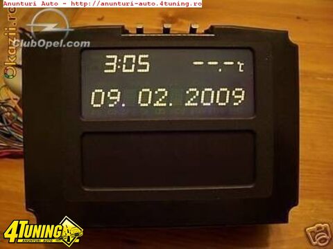

Igen, gyújtáson nem járó motornál. Mikor beindítod csak a felső sor mutatja az időt és a hőmérsékletet. Egyébként meglett a hiba. Egy bizti rakoncátlankodott, nem volt elégve csak nem érintkezett. Kicseréltem és minden fasza
Vagyis majdnem, nincs ködlámpám se elől se hátul
Biztiket átnéztem, reléket lepróbáltam, kapcsolóban a kis gombokat szintén - minden fasza de még a relé se kattan ahogy benyomom a gombot
Valami lett az elektromos rendszeremmel. Ez a TID vagy MID vagy mianeve úgy működik a vectrában, h gyújtáson megy a 2 sor display de ha jár a motor akkor csak a felső (és el is halványul). Namost nálam végig ugyanazt mutatja, nem változik semmit ha jár a motor. A másik, h nem megy a rádió sem. Gondolom ugyanazon körön vannak.
Gyújtáskapcsolót kicseréltem (volt egy vatta új a polcon), nem javult meg a dolog.
Mi lehet vele szerintetek?

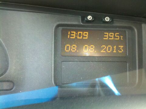

2005-ös benzines G Astra tulajként van egy kérdésem hozzátok.
Valószínű nem én vagyok az első akinek elő jött az alábbi hibajelenség. Próbáltam a topicban rákeresni de gyanús, hogy nem a megfelelő kulcsszavakat használtam így nem találtam meg a kérdésemre a választ.
A jelenség a következő:
Ha beindítom az autót van hogy a műszerfalon minden mutató (hőfok, fordulat, sebesség, üzemanyag szint) alapállásban marad, ekkor minden más (lámpák és a megtett távolságok egyaránt) működik a műszerfalon.
Viszont ha olyan kedvük van a mutatók is működnek.
Valami kontaktos lehet vagy kezd tönkre menni de nem tudom mi lehet az és hol kezdjem keresni a hibát.
Autószerelő azt mondta, hogy merül az aksi, öreg volt már így vettem egy újat de a hiba nem múlt el.
Most azt mondja, hogy keressek egy autóvillamosságis szakit.
Szerintetek mi okozhatja a jelenséget? -

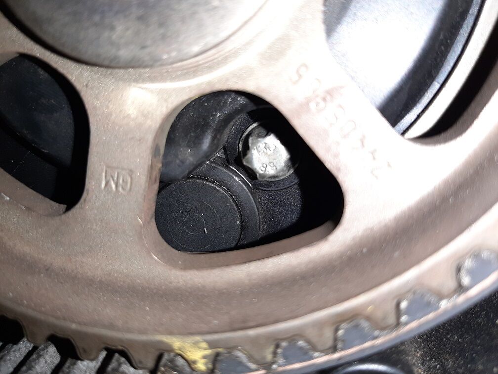

közben ideje leírnom, milyen sz*póroller a p0340 hibakód nálunk is
kb mindenen átmentünk már, amin lehet: motorvezérlő csere, gyári bontott jeladók, jeladó újrakábelezése a motorvezérlőig... lámpa meg visszatérő vendég randomra...
gondoltam egyet: megnéztem és valeo jeladó van a gépben (ami már nem gyári, egyik előző tulaj cserélhette erre, de nálunk bő 1 évig ment hiba nélkül), 10ért vettem egy koppra ugyanolyan újat... kicseréltem (vezérlés burkolatát 2 csavar fogja, majd szíjtárcsán keresztül egy nőgyógyász ügyességével azt az 1 csavart kell kihajtani... indításnál azonnal ott a lámpa
már komolyan nincs más ötlet, mint egy minimum 3x ennyibe kerülő gyárival egyező minőségű alkatrész... írtam a Csergőnek, hogy náluk webshopból milyen jeladót ajánlanak (és esetleg találkoztak-e már ilyen jellegű szívással, mint a miénk) ...asszony már ott tart, hogy kb el kéne adni a kocsit
...én másik oldalról meg úgy látom, hogy most már tényleg meg kell lennie a hibaforrásnak, mert mindent kizártunk ...és utolsó 1-2 tízezresnek kell csak ráfolynia... vezérlés csere meg időszerű volt amúgy is, az nem pluszköltség... annyi, hogy van +1 felprogramozott motorvezérlőnk
...tartaléknak még az is jól jöhet... maximum, ha ez a sz*póroller véget ér, íratok rá valami racsing módot és elvisszük a gépet a ringre, hogy odaverjünk örömünkben a 105 lónak és nyugdíjazzuk a gt3 rs idejét

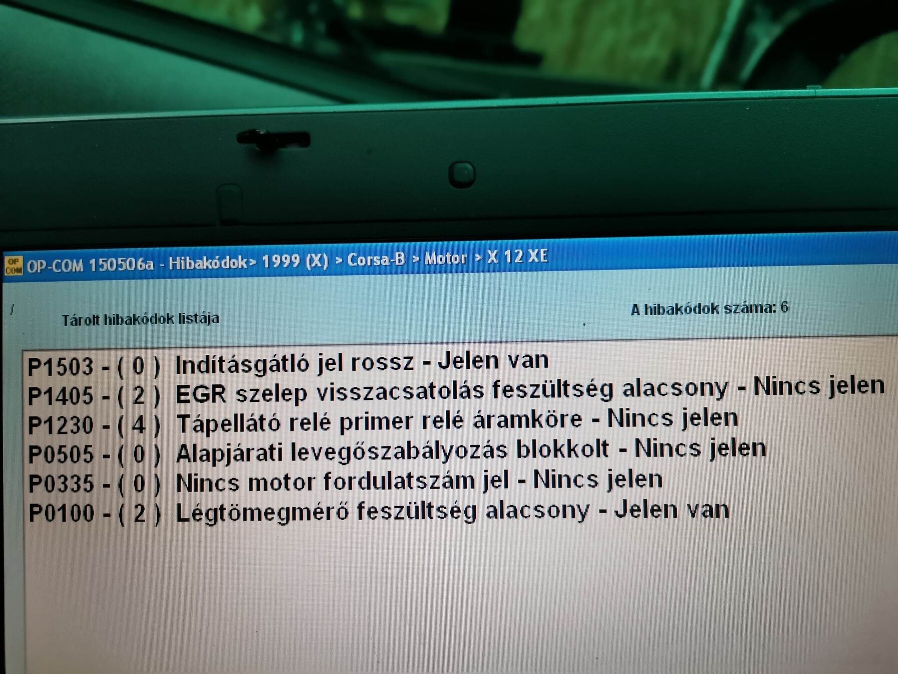

sqpp

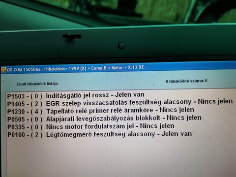

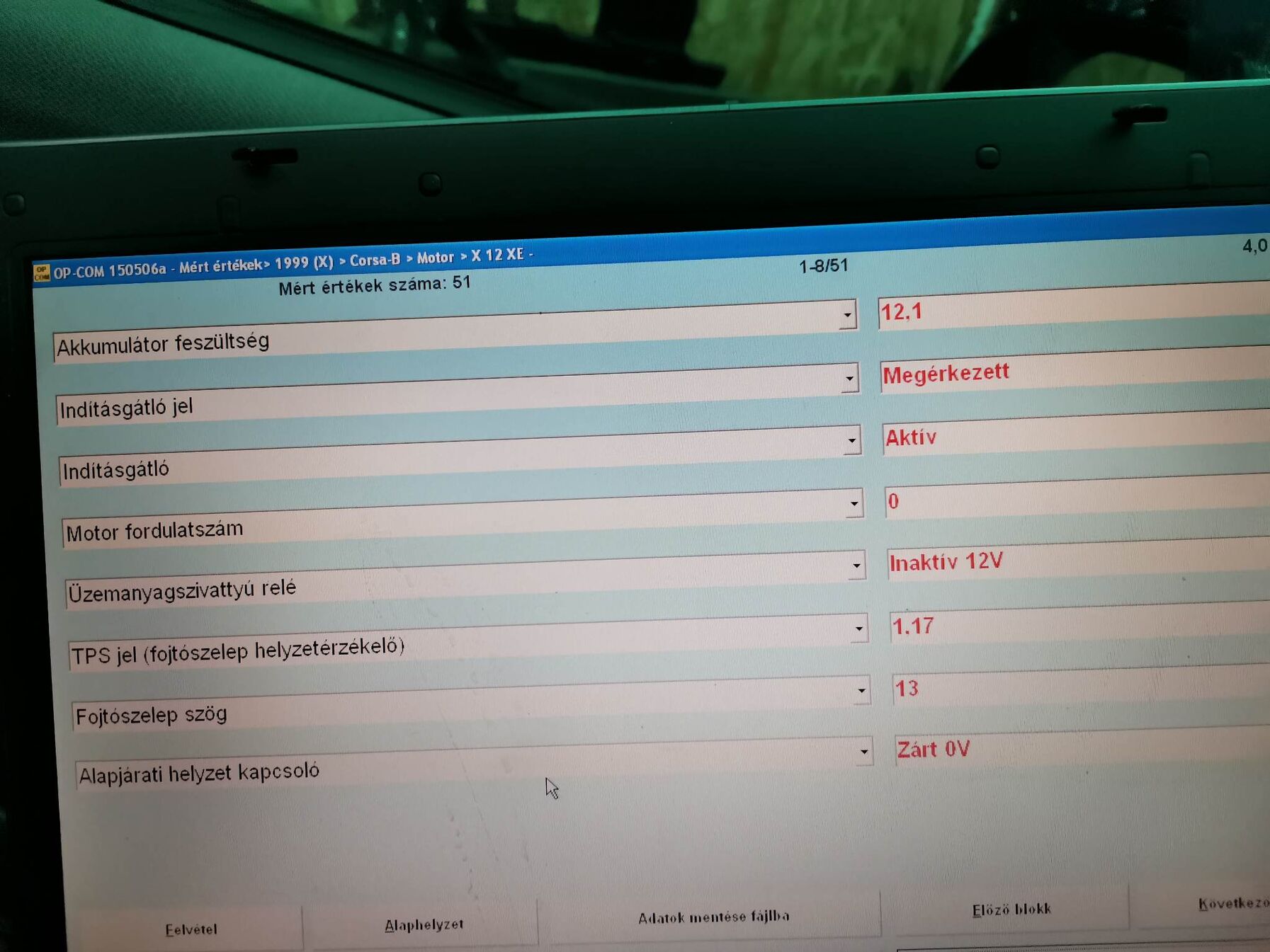

Van egy Opel Corsa B 1.2-es ótóó és az a harci helyzet, hogy nem indul, sárga check engine van, gyújtást is ad, de valamiért nem akar beindulni. Olyan mintha, az indításgátló blokkolná. Viszont a kulcsban amúgy sem volt sosem jeladó.
Megnéztük OP-Com alkalmazással OBD-n keresztül és ezeket adta vissza.
Nem tudom, hogy esetleg a képek segítenek-e, de megosztom őket.
Bármi ötlet?
