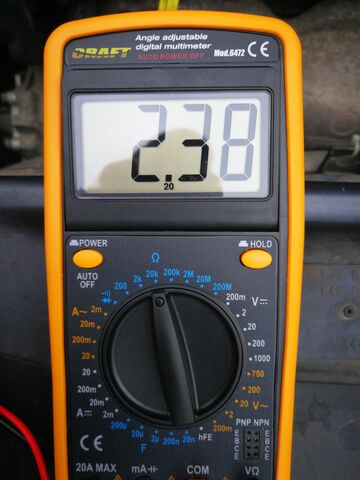

mohabá 007
#102572

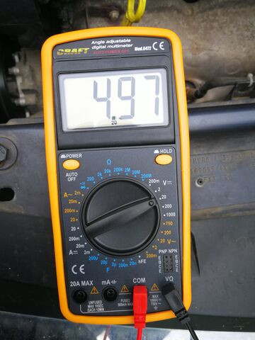

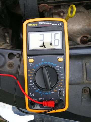

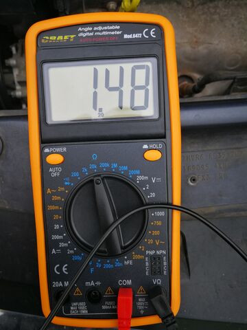

Megnéztem a dolgokat, amiket írtál, ezek alapján nekem úgy fest, a szenzor rendben. Gyújtásra 4,97 v a kábelen.
Az ellenállás szépen nőtt, ahogy hűlt az autó. Tapintasra kb 30 fokos volt a cső, akkor ennyi:
Pár perccel később:
A szenzort nem akartam kiszedni, ezért lehuztam a csövet a légszűrőházról, a cső és az érzékelő is kristálytiszta.

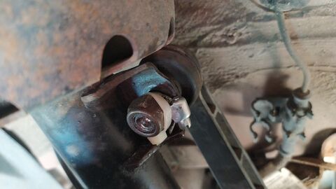

G Astra lengőkar gömbfej (eredeti szegecselt), illetve a két szilent csere varázslatot megcsinálta már valaki? Van ötlet, vagy tanács mielőtt nekiállok?
A lengőkarokat már kiszedtem, illetve van új szilentem és gömbfejem is, csak az nem volt meg, hogy szegecseltek.. -

peet137
#102566
...mivel tudom megnézni, hogy jól működik-e?.." Multiméterrel.
P1112= IAT szenzor, áramkör, szakaszos alacsony bemenő feszültség
Részlet az "okosomból"
"- Húzza ki az IAT érzékelőt, és ellenőrizze a feszültséget a csatlakozóban.
Az egyik vezetéknek 5 V-os tápfeszültséget kell olvasnia. Ha nincs 5 V-os tápfeszültség, akkor az áramkör szakadhat, vagy ECU-hiba léphet fel." [kép]- Az IAT érzékelő általában egy kétvezetékes termisztor érzékelő. Az érzékelő ellenállása a hideg huzalelemen átáramló levegő hőmérsékletétől függően változik." mérés
Kíváncsiságból én is megmértem. Hidegen ennyi:[1,90KΩ]

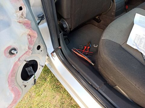

Nem tudom az előzményeket, de nekem csak az egyik hátsó hangszóróm nem szólt a H Astrámban.
Mindkét oldalon cseréltettem a kábelköteget. Elöregszik idővel. -

na, most a jobb hátsó ajtó kezd szórakozni
a bal hátsó egyszerűen nem nyitott-zárt (azóta javítva és teljesen jó), a jobbnál meg az most a jelenség, hogy lezárom a kocsit távirányítóval, minden ajtó rendesen be van zárva, de ha a jobb hátsóra rányitok, akkor kinyílik minden ajtó
kábelszakadás ez is, csak nincs egyelőre minden vezeték elszakadva, hogy teljesen kuka legyen az az ajtó? -

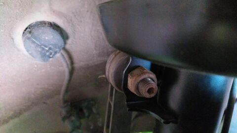

gban
cappa72
#102554
Nekem elszállt a hátsó fékerőszabályzó, engedte a folyadékot.
Kicserélték bontottra, utána évekig szívtam a vizsgán hogy nem egyforma a fékhatás.
Szóval ha cseréled, ne engedd hogy rábeszéljenek hogy csak az egyiket / bontottra / stb.
De nem tudom miért ilyen drága, kis vacak cucc

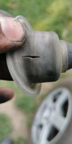

Nah, szépen lassan összeáll a kép a történettel kapcsolatban a fejemben.
Köszi a segítséget, hétvégén megnézem a ragasztót is, van belőle otthon is, elég sokat használtam korábban bringához, de őszintén szólva eszembe sem jutott...
Nekem amúgy az opcom is, meg a "netes tudástár" is "port deactivation solenoid actuator valve error"-ként azonosítja a P1112 kódot, ezért szedtem szét anno a gömböt, innen tudom, hogy szakadt. Sőt találtam is egyet a neten, de sajnos - mint utóbb kiderült - nem az enyémhez való, hanem Z14XEP-hez és a membrán része még véletlenül sem egyforma...

Segíteni akarok, nem szivatni.
Kezdem a hibakódokkal.A szakadt membrán miatt van az alábbi hibakódod:
A fűtött oxigénérzékelők (lambdaszonda) jelzik az ECU számára a kipufogógázban található oxigén mennyiségét, és az ECU a befecskendező szelepek vezérlésével megváltoztatja a motorhoz juttatott keverék levegő/tüzelőanyag arányát. Ha nem ok, jönnek a hibakódok.
P0171= Túl szegény keverék a rendszerben (1. hengersor)
A hibakód akkor jelentkezik, ha kevés az üzemanyag és a levegő felesleges. Neked fals levegőt szív be a motor a szakadt membrán miatt.P1112= Beszívott levegő hőmérséklet (IAT) érzékelő áramkör szakaszos alacsony feszültség
Lehet, hogy az érzékelő csak koszos, vagy nincs megfelelő kontakt, de lehet hibás is. (semmi köze a membránhoz)
Úgy látom még nem volt dolgod a ragasztóval. A ragasztós dobozomból előkaptam a tip-top cuccot [kép]
Lehet venni különböző nagyságú foltokat.
ha ezzel nem tudod megragasztani, akkor semmivel.[kép] -

Valóban, lemaradt egy 1-es az elejéről
111261 és 111262, mindkettő a membrán miatt van. 017152 a szegény keverék.
A biciklifoltot komolyan írtad, vagy ez csak szarkazmus volt?

Most viccelsz ugye? Ha ki van repedve, hogy tudna működni? Ráadásul igen szép lik.
Teljesen más membrános problémám volt ( lásd#99368 és utána lévő kommentek, hozzászólásaim) és, hogy mennyi problémát okozott...és a végén csak meg kellett vennem a teljes szelepfedélházat, azóta semmi gond.Mivel értelmes tanácsot nem adtam, ezért az off topik..csak egy példát írtam, hogy hogy lesz egy 5000 forintos alkatrész cseréből, ami viccesen gyenge, és rohadtul még 5000 forintot sem ér, hanem kb.:10 ft-ot, egy minimum 85000ft-os számla, meg pár idegtépő nap, stb..... -

Hali, egy kis helpre van szuksegem.
Elso lengescsillapito csere kozben megszivatott a kutyacsont felso csavarja.
Konkretan elnyaltam a belso 5-os imbuszt ugy hogy mar majdnem le lett tekerve rola az anya.
Ki talalta ezt ki, hogy egy otos imbuszzal kell ellentartani??
Most se levenni nem tudom, se visszahuzni es itt vagyok otthonrol kb 200km-re anyoseknal..
Hoknap vissza kell mennem, hetfon melo..
Van otlete valakinek merre tovabb?
Nem probaltam de gondolom ezzel a logo vacakkal nem kene egy metert sem menni, igazam van?
Vagy nagyon ovatisan kozlekedhetek vele? -

Sziasztok. Z14XE motorkódú corsánknál hirtelen nagy teljesítmény csökkenés történt.
Okozhatok-e gondot ha katalizátor nélkül elindítom kíváncsiságból, hogy katalizátor vagy kipufogó gond lenn? Tehát csak ott a kipufogó soron jönne ki a kipufogógáz. Köszönöm.

Így már egyértelmű, hogy a mágnesszelep membrán hiba miatt dobja a hibakódot.
Van még ATE és ennyi, lehet kis adatbázis turkálással lesz egy referencia rá.
