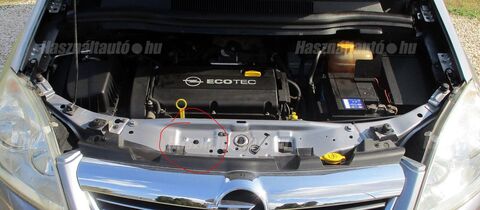

Markizmark
#100932
Régebbi modelleken van inkább ott. Ha rákeresel képekre a motortérről (akár tesztekben is), láthatod, hogy sokszor nincs. (Pl. Zafira A van, Zafira B nincs.) Csak a klíma matrica, ami a te képed is látszik a műanyag elemen.
[Itt] egy H Astra-ról írnak éppen, ott is a B oszlopon van (vagyis ezen pont nincs
), de ott a helye. -

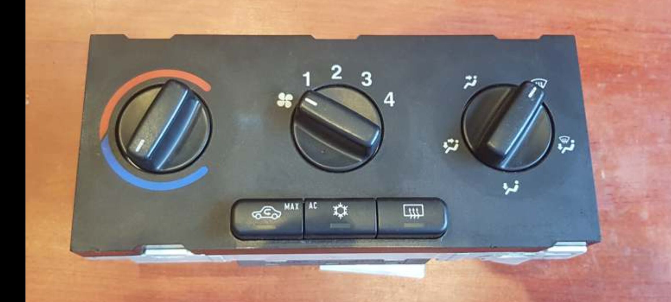

Sanki
v.attis
#100939
Nézz be a pedálok mellé (középkonzol alatt). [link]
Az izzókat amúgy a panel hátulján kell kicserélni, ha Delphi. Ha behr akkor pedig a középső tekerő kijön és úgy tudod cserélni.Mivel az első üzenetedben az van hogy a fele világít, úgy gondolom Delphi rendszered van, nekem is amúgy hasonló volt annó. (Behr esetében 1 izzó van, ott vagy az egész világít vagy semmi).
v.attis
Sanki
#100938
Tudja a fene, hogy Delphi-e. Az biztos, hogy így néz ki, mint a képen.
Hol kell egyáltalán keresni az izzókat? Mind a panel elülső részén van a gombok vagy a fekete előlap alatt? Vagy hátul, ilyen kis tekerhető foglalatban?Annyira kétértelmű infókat találok, hogy azt sem tudom neki fogjak-e. Kiszedik az egész panelt, aztán meg leszedik a gombokat és ott van alatta az izzó. De akkor minek szedi ki az egész egységet?
v.attis
Ilyen fűtéskapcsoló van a 2001-es G Astrámban:
A piros-kék indikátor, valamint a kapcsolósor bal oldali kapcsolójának baromi halovány a háttérvilágítása, mondhatni nincs.
Nézegettem a videókat, leírásokat, de találtam 3 izzósat meg 1 izzósat is. Honnan tudom, hogy nekem melyik van? Persze totális szétszedés nélkül...!
Múlt héten javítottam meg a MID kijelzőt, nem akarom az egész középkonzolt szétszedni ha nem muszáj. -

*H*
Markizmark
#100929
Mert nem ott van gyárilag. A B oszlopnál keresd a matricát..

Sanki
Zotyatv
#100911
Elvileg:
Kilométeróra háttérvilágítás: 3db B8.4D vagy B8.5D izzó vagy LED.
Kilométeróra LCD: 1db B8.4D vagy B8.5D izzó vagy LED.
TID kijelző: 2db B8.5D izzó vagy LED.
MID kijelző: 3db B8.5D izzó vagy LED.
Delphi fűtéskonzol: 2db B8.5D izzó vagy LED.
Behr fűtéskonzol: 1db T5 izzó. -
