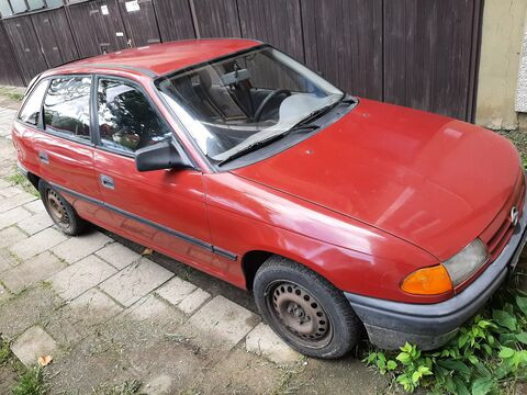

Aha, ezért toltam ki az árat, hátha tudok szelektálni az érdeklődők közt... majd csökkentem az árat marketplace-en aztán 1hétre rá hahura is felrakom... igazából 2 hónapon belül lenne jó eladni biztosítás következő csekkje előtt
Ez alatt új középdob van, gumik meg pár szezont még kibírnak... utastér nagyon jó állapotban, egyik ülésen kell csak kicsit tisztítani... ja meg a küszöb+üzemanyagbetöltő állapota is sokat dob rajta, ekkora lakatolásra nem lesz szükség a közeljövőben tutira

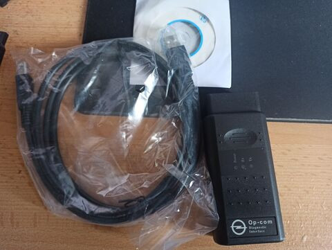

Nem minden funkció /opció működik, de a hibakód kiolvasás (ha 1:42-nél a quick vehicle readout-ra menne, vagy a detailed vehicle readout-ra, akkor kiolvasná.
Még így is sokkal többet tud, mint bármilyen általános vacak. Ha meg profi vagy, akkor vedd meg eredetiben (kb 200ezer), vagy gm mdi 2 (csak ott az eszköz és az előfizetés is durva) -

Nem értelek, miért linkeled be ezt a gagyit?
Az eredeti op-com 100%, hogy támogatja motorváltozattól függetlenül.
Nekem volt olyan kínai op-com-om, ami régebbi verzió volt, és a can nem működött vele, csak a kwp 2000 (magyarán az A zafirát kitudta olvasni, a C-t nem). De az újabb verziójú kínai op-com-ok ezt már tudják (asszem 1.60 és afölött), de kérdezd meg a j astra fb csoportban is (ott is használják).
Amit sokan elrontanak, az a driver a kínai op-comhoz. Win7-re még könnyű telepíteni (xp-n fut legjobban a program), utána macerásabb (de lehet), ha kell ebben tudok segíteni. Alapvetően az aláíratlan driver a probléma. -

Nem megy
A kompatibilis járművek listája.
J astrákból csak pár Diesel el megy.Kínai Op com meg 2013 év végit se kezeli.
