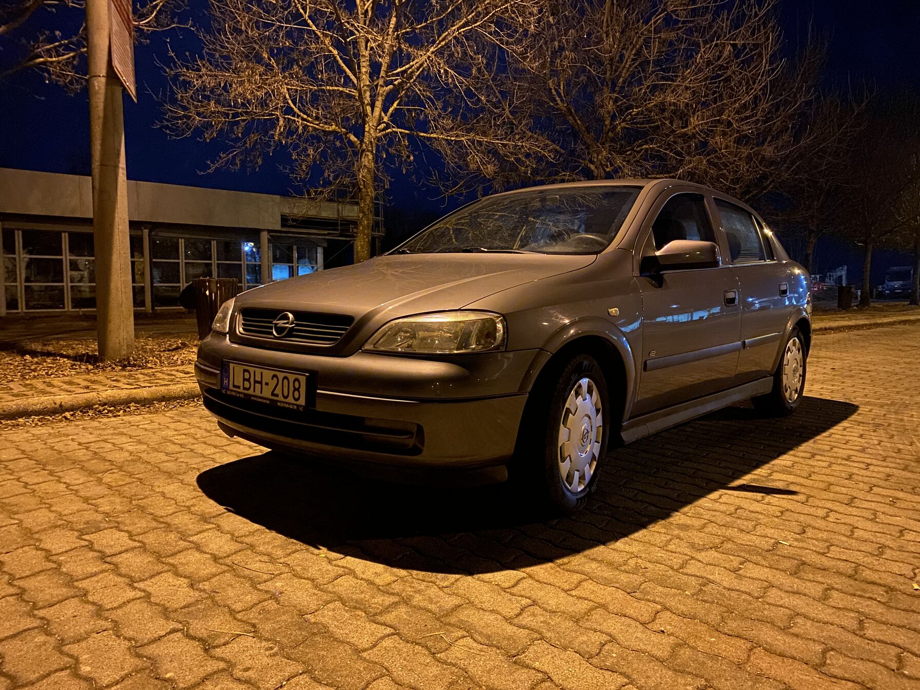

Kicsit megcsúszva jelentkezem, de családunk oszlopos tagja lett 2022.01.13.-tól őfelsége.
Astra G Classic II, 2008, Z14XEP, 116 ezer km, Moonland szín. A kínálat tetejéről lett választva, eddig csak folyadékok (víz, olaj) és szűrők, két hátsó lengéscsillapító, ajtóteleszkóp, és ablaktörlők lettek cserélve.

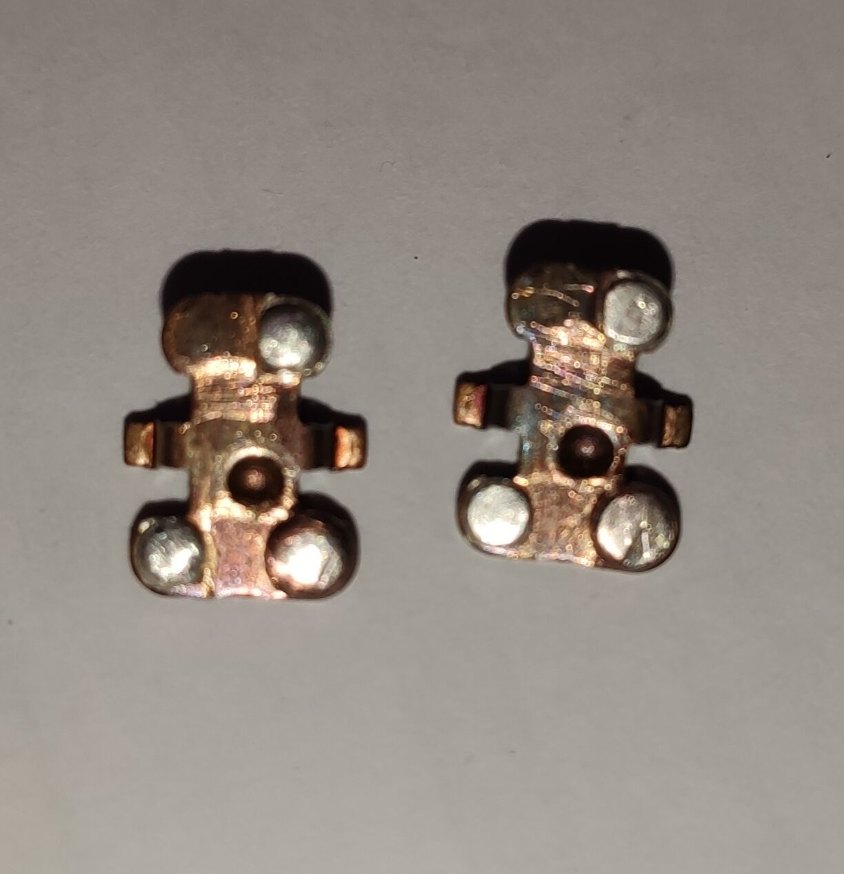

A kapcsolót én is próbáltam életre kelteni, de esélytelen volt. Vettem 5k-ért egy másikat, é' bódottá'.
Opel/Suzuki van az F-ben, a tiédben nem tudom, hogy az van-e, de jellemző típushiba. Az utángyártott 5kHUF-os 2-3 évet kibír.
"Rácinezni" felesleges, a forrasztóón nagyon puha, 2 kapcsolás után már nem lesz rajta réteg. -

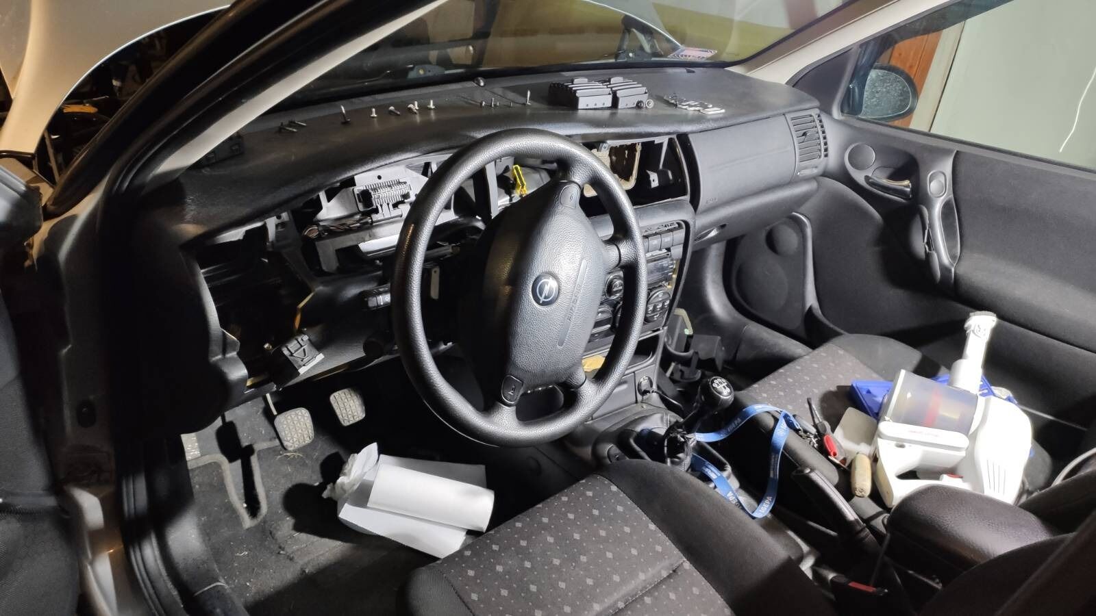

Erőt vettem magamon és lebontottam az óracsoportot.
Azvan, h sz@r van: égőket kicseréltem (beépítés előtt teszteltem) de mégsincs "háttérvilágítás". A 2 szélső (nagy) izzók nem mennek, a középső (megtett km) megy. Az alsókat is átnéztem, teszteltem, cseréltem (egyet). A 2 nagy tényleg rossz volt, egyik szakadt a másik fekete volt. A 31-es bizti rendben van (a belső világítás is azon van).
Az már részletkérdés, h első nekifutásra led-et próbáltam bele (t10) mind2 polaritással - persze semmi. Szomszédtól intéztem pár normál izzót - azokat is 2 féle polaritással (tudom, h az izzónak mindegy kell legyen) de nem megy sehogyse
A másik, h a világításkapcsoló is megnyeklet. Kicseréltem abban is az izzót - hamár szét van kapva. Olyan jól sikerült, h ha csatlakoztatva van a kapcsoló az autóhoz akkor a jobb oldali helyzetjelző konstans világít
Nincs átkapcsolva a kapcsoló - nullán áll - nincs gyújtáson, irányjelzőkar is középen de csakmegy az egyik helyzetjelző.
Annyi törtét (ha számít), h szétkaptam a kapcsolót mert nem tudtam kivenni az égőt. Itt filóztunk rajta vagy 2 órát, h mi a fax lehet vele és arra jutottunk, h le vannak kopva a kapcsolóban az érintkező "bogyók":
Nem tudom, h a két anomália összefüggésben áll-e, de ha jól sejtem (gyújtáson) ha felkapcsolom a helyzetjelzőt (vagy csak a távolságinál?) akkor a műszerfal világítás is felkapcsol
Szóval most vennem kéne két ilyen érintkezőt? Esetleg ha ráforrasztok (cinnel) az jó lehet?
