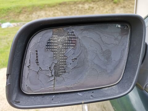

Szélvédő ragasztóval.
Nekem is azzal ment vissza, igaz, nem fűtött, de nem hinném hogy melegebbre fűti mint nyáron a nap az autót.
Lap árára kíváncsi lennék, fűtöttet néztél?
Ismerős Audijáról nemrég lopták le, csak a lapokat, mindkettőt.
Nem fűtött, utángyártott pár ezres, de az eredeti fűtött az horror ár. -

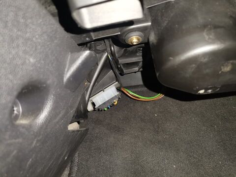

Nem tudja esetleg valaki, hogy a hátsó elektromos ablakok motorjai áttehetőek a másik oldalra? G Astra, ferdehátú.
Történet: vennék egy komplett bontott szettet hátulra, viszont amit találtam annál a bal oldali motor nem működik. Másik eladónál találtam külön motort, de az is jobb oldali.
peet137
És ez a motorkód hol van? Mert - ha jól olvastam - hengerfejtől lefelé full egyforma az XEP és az XE1. A vezérlőt csak abból gondolnám, hogy ha a motor tényleg XEP, ahogy a carpass írja, de az OPCOM XE1-nek ismeri fel a motorvezérlő alapján, akkor nagy eséllyel ez nem ennek a motornak a vezérlője, vagy a tartalmát "írták meg".
Aztán lehet, hogy a logikám hibás, csak szemet szúrt a dolog. -

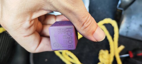

fordulatszámra: alapjárati motor csinált nálunk többször ilyet... betaknyosodik és hidegen magas a fordulatszám, majd ahogy melegszik (és hígul benne a trutyi) elkezd normálisan viselkedni... kinyomott kuplungnál/üresben felmegy kb 2-3000ig a fordulatszám? ha igen, én megpróbálnám másik alapjárati motorral (vagy a benne levőt kiszedni és megtisztítani) ...én asszem 3-4ezer körül vettem bele utángyártottat, amivel évekig nem volt probléma (a csere meg kb 3 perc: 1 csatlakozót kell lehúzni és 2 csavart kitekerni)
3-ast passzolom
ui: ja, a fordulatszámmérő nekem is nagyon hiányzott, párezerért vettem bele mérős órát és kicseréltük
szerencsénkre alapból be volt húzva a vezetéke és óracsere után azonnal működött (ha nincs meg a vezetéke, akkor asszem a motorvezérlőtől kell elvinni neki az anyósülés mellől) -
