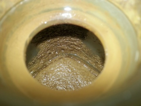

A vízkiegyenlítőt látva én is kezdek fosni. Augusztusban vettünk D Corsa-t az asszonynak. Nem is volt vele gond, de pont a múltkor találtam egy kisebb mennyiségű habot a víztartályban, a mennyiségből látszólag nem hiányzott sok, de valamennyi igen. Még jó, hogy úgy kezdtem, hogy bevittem egy átvizsgálásra, és lecseréltettem a vezérlést, vízpumpát, minden szart. Ha most kiderül, hogy hengerfejes, magam alá fogok csokizni...
A vízbe egyébként nem fúj, de az a hab idegesítő. Az jutott még eszembe, hogy amikor lecserélték a vízpumpát, kapott új hűtőfolyadékot, amikor meg ráadta a fűtést, esetleg a rendszerben volt még a régi folyadékból is valami, és ezek keveredése okozhat még ilyesmit. Talán... Füstölni nem füstöl. Szerintetek? Van erre valami bontás nélküli vizsgálat?

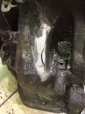

Gabesznál van,holnap nekiáll.Kíváncsi vagyok mit fog találni,mondta hogyha meg akarom tartani akkor érdemes mindent megcsináltatni rajta ami nem jó,nehogy becumizzak mégjobban,bár nem tudom hogy lehet-e ennél jobban.
beg:foggalmam sincs,szétrepedt magától,vagy valami.

A pénztemetőm,G astra,bár nem vicces számomra mert az 1 év alatt amióta nálam van,sok minden elromlott rajta.Amúgy ez egy 2 hónapos sztori,csak ritkán tudok feljönni ide.Van egy 4 hónappal ezelőtti sztorim is,Lampdaszonda+légtömegmérő+felső kábelköteg+computer,ez így egyszerre.
És most a napokban hengerfejes lett az autó,már a szerelőnél van

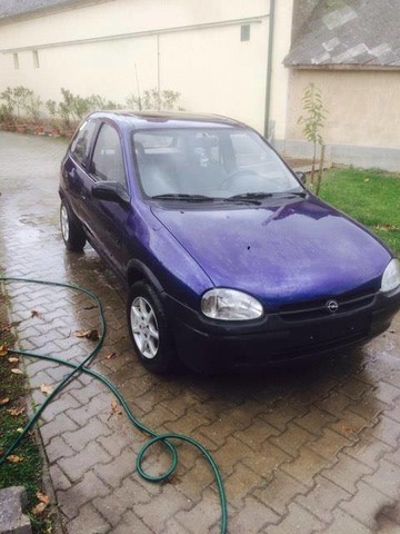

roberto211
B corsából 1.0 12v vagy 1.4 8v 60hp a megbízhatóbb? Melyiket érdemesebb megvenni?
Amit tegnap linkeltem az igaz olcsóbb de felszereltség nulla a napfénytetőn kívűl, viszont őszintének tűnik az eladó, megmutatta közelről a rozsdapöttyöket,stb,stb..
A másik az 1.4 8v az is osztrák papíros de már belföldön van, állítólag makulátlan, nem rohad, nincs rajta rohadás, fényezése is szebb ,felszereltebb csak egy 20assal drágább vagy 30al ha az osztrákhoz(piros) hozzáadjuk az útiktg-t is.. Ebbe van szervo,rádió hangszórókkal, légzsák,azt hiszem abs is,napfénytető,centrálzár,alufelni de 95 ös cserébe.. Ez az 1.4 8v.
Ami még kint van az 1.0 12v de nulla felszereltség, és ugye nem tudom milyen az alja..
Mit tanácsoltok melyik legyen?

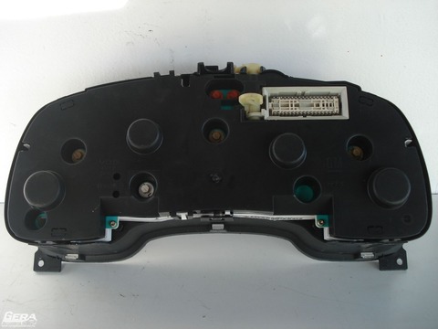

Ez a lámpa ebben a C vectrában ezt világítja. Hogy? Amikor állítólag az Angel Eyesek fosok...
[kép1]
[kép2] -

És mennyibe kerül, hogy megéri behozni-lepapírozni?
roberto211
diablo1984
#65003
Gondolom ausztriába nem gittel meg sziloval javítanak, így ha javították is nekem nem baj.
De így képeken is látni a küszöb alatt az éleket nagyvonalból tehát annyira rohadt nem lehet.. -
diablo1984
roberto211
#65002
az a jó benne, hogy 3 ajtós, így 2-vel kevesebb tud róla lerohadni!
amúgy hogy az ajtó ilyen, akkor az ivnek is ilyennek kellene hogy legyen, valszeg azt már javították!
roberto211
lsebestyen
#65000
Állítólag nem rohad, nem nepper az eladó hanem magánszemély csak Ő vett magának egy a zafira 2.0 dti-t.
Ami van rajta elküldte képen, azt mondja nem sz@r az alja sem.. Az igaz mondani tényleg lehet bármit de nem tűnik szélhámosnak..Ha Ő lesz akkor megnézetem persze meg ott is alánézek ha olyan akkor nyilván nem hozom el..
Ő lenne az egyébként..
Képen látszik az ajtón az a 2 rozsdafolt, azt le is fényképezte nekem közelről és el is küldte úgy h nem is szóltam neki.. Szerintem nem tünik rossznak...
Ez kinti kép természetesen, ha enyém lesz akkor majd csinálok frisseket.

#64998
Az óracsoport végtelenül egyszerű. 6 darab izzó kell bele, bekarikáztam őket a képen. A színük eltérő a teljesítményük miatt. A leírás itt van hozzá.
Bármelyik autósboltban kapsz hozzá. Én kiszereltem itthon majd leraktam az anyósülésre és bementem a boltba a kocsival. Ott helyben kicseréltük aztán itthon visszaszereltem.
A világításkapcsoló világítását nem tudom.
