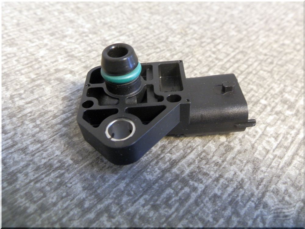

"…hol kell keresni a turbó nyomás érzékelőt / MAP szenzort? P0105 kódot dob,…"
Szerintem akaratlanul,de félreértelmezed a hibakódot.
P0105 Szívócső abszolút nyomás/barometrikus nyomás áramkör/"...A szívócsatorna abszolút nyomásának (MAP) érzékelője méri a szívócsatornában fellépő nyomásváltozásokat, amelyeket a motor terhelésének és fordulatszámának változásai okoznak.A MAP-érzékelő szolgál a barometrikus nyomás mérésére is. Ez a MAP-érzékelő számításai során történik. Ha a gyújtás be van kapcsolva, és a motor nem jár, a motor-szabályozó modul (ECU) a szívócsatorna-nyomást barometrikus nyomásként értékeli, és megfelelően beállítja a levegő/tüzelőanyag-arányt. Ez a magasságkiegyenlítés biztosítja, hogy a jármű megőrzi teljesítményét, és ugyanakkor károsanyag-kibocsátása is alacsony szinten marad. A barométer-funkció állandó sebesség vagy teljesen nyitott fojtószelep esetén rendszeres frissítésre kerül. Ha a MAP-érzékelő barometrikus része meghibásodik, az ECU az alapértéket állítja be…."
Ez a MAP a légszűrőház után van beépítve, a szívócsőbe.-Te pedig,a töltőnyomás érzékelőt keresed
(az is MAP) Ha ezzel lenne gond, akkor pl ilyen,vagy hasonló hibakódot dobna:
P0235 Turbó- szuperfeltöltő töltőnyomás érzékelő 'A' áramkör (és még vagy15 hasonló) -

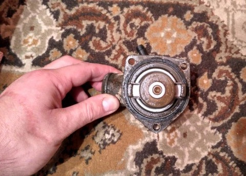

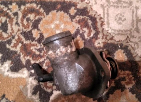

A termosztát cserét sikeresnek ítélem. Az egész akció fél óra volt, ha lett volna bilincsfogóm akkor 10 perc. Teljesen hidegen 3 km után városban már 89 fokos a víz és nem is esik vissza. Full melegre állítva 3-as fokozaton is ugyanígy marad a hőfok. Egyik csövet sem lőtte le magáról az autó és a víz sem folyik szóval csak nem raktam össze rosszul.

E kép alapján az intercooler mögött, a (19-es számmal jelölt) bilincs körüli részen így "srégan" áll, a rámenő csatlakozóval lefelé.
Ha tévedek, ezer bocsánat, majd a dízelesek/hozzáértőbbek kijavítanak.
