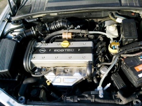

2 hete letakarítottam a motorháztető belsejét, 9 évnyi kosz jött le:
Előtte (közben):
Utána:
Meg kicsit a motort is megpróbáltam, de ott annyira nem látványos:
Előtte:
Utána:
Csak úgy, érdekesség gyanánt
