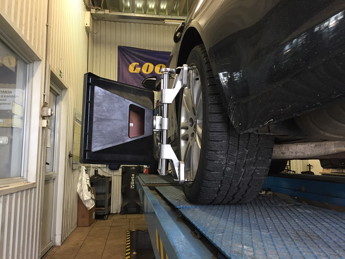

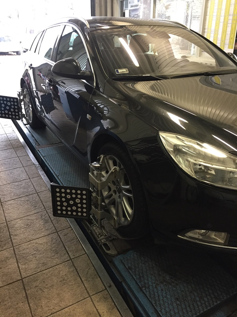

Luck Dragon + Declare: Persze ezt a nem kell elvinni új gumi vásárlás után, ezt úgy mondta ha semmi nem indokolja...Én is most úgy vittem el hogy semmi nem volt vele, de mondom előtte kitudja mikor volt, így csak elvittem biztos ami biztos (a jó "régi" új használt gumijaimat ne b@ssza már szét
)....Nekem ilyen rázó izén nem volt, csak ilyen lézeres beállítás:
Bár felesleges volt elvinni, mert az elején volt egy hangyafaszánnyi eltérés, de ezt ugye nem tudtam...

Ha a futóműről van szó, én múlt héten voltam. Lehet emlékeztek rá írtam hogy valamiért húzz jobbra.
A szaki azzal kezdte hogy guminyomás ellenőrizte, kátyú szimuláció (rázópad) stb átmentünk . Majd megemelte az egész elejét majd hátulját.
Utána rá tette ezt a lézeres önbeállós kütyüt.A gyári értéken belül volt bőven, pedig azt hittem hogy az elejével lesz a gond.
Majd a kormányművet nézte meg de az is jó volt.Végen a gumikat kezdték át alaposan átnézni,majd felcserélni őket, és maga a gumi csinálja azt a jelenséget hogy mindegy hogy van felcserélve ,egyszerűen az autót elvezeti.
A téli gumikkal már ezt nem csinálja. Úgy hogy a nyári szettig nálam marad a négy évszakos Pirelli, utána beleszámítják. És többé nem lesz.A 1,5 órás rejtély kutatás, és átnézéssel és beállítással 9,300-Ft került. Ami bőven megért. Meg mondta hogy 50/1 H Karavánnak állítható a hátsó futóműve,mert a legtöbb fix. De az enyém kiderült hogy pont hogy állítható, három csavarós rendszer látható, és mind állítható, plusz a dőlése.
