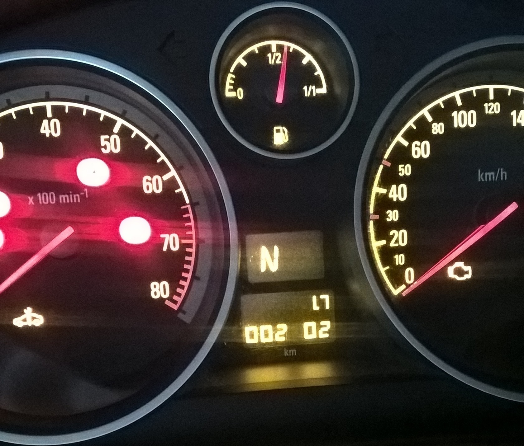

A BC nálam no functiont jelez. Fel lehet programozni Tech2-vel? kétsoros kijelzőm van csak. A vízhőfok visszajelzés az ami nagyon hiányzik..Illetve milyen fukciókat tudnék aktiváltatni az autóban felprogramozással?
Calogero
A hátra lévő távolságot csak akkor jelzi ha rugalmas átvizsgálási intervallum van felprogramozva az autón.
De ha egyszer is a szervizelésnél Tech2-vel törölték a INSP feliratott, akkor a Tech2 átállítja fix 30.000km/1év-re a szervizintervallumot. Ettől kezdve a műszeregységen nem követhető mennyi km van még hátra és többet.
A rugalmas szervizintervallumra NEM lehetséges a visszaprogramozás! -
tutis
Gergőke88
#66332
nem pixelhibás. le tudom nullázni a számlálót azzal nincs gond. De tudtommal ha rányomok, be kéne jönnie a szervízintervallumnak, hogy mennyi van még hátra, illetve mennyi telt már el km-ben.
"Ha látni szeretnéd a kötelező karbantartáshoz a szervizelésig még megtehető azaz fennmaradó távolságot, akkor kikapcsolt gyújtás mellett nyomd meg a kilométerórán a napiszámláló gombot.
A napi kilóméter számlálón az eddig futott kilóméter érték megjelenik.
Ekkor nyomd meg ismét és tartsd lenyomva 2-3 másodpercig az Opel Astra H napiszámlálójának reset vagyis nullázó gombját.
A kijelzőn megjelenik a InSP felirat és a fennmaradó és a megtett km érték."na nekem ez nem így működik. Kikapcsolt gyújtás mellett csak a nap számláló jön be. Bekapcsolt gyújtásnál tudom ezeket az értékeket előhozni, viszont nem igazán mond semmit.
