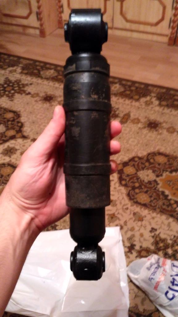

Kézzel össze lehet nyomni de ki is rúg, beszerelés előtt ajánlott 3-5 alkalommal. Amiket először hoztam azok le voltak kötve, kézzel össze sem lehetett nyomni, kemény is mint a fene. Olyan mintha 2 fatuskó lenne hátul a csillapítók helyett. Nyugodtan beadhatod találmánynak mert ilyen nincs.
Holnap szerelő megnézi de ez lehetetlen, hogy jó legyen. Azzal a lendülettel megyek is a boltba és hozok 2 monroe-t, ezt a négyet meg visszaviszem, behajítom az ablakon és kérem a 2*7000 forintot.Petyyyyy: Vigyázni kell mert a dízel tényleg nem szereti. Sima autókon nincs is légtelenítő pumpa mint mindjuk egy 20 éves mitsubishi l200-on van. Annak nem gond mert étolajjal is elmegy de az arra is lett tervezve.

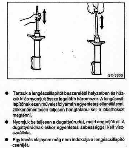

Szerintem kézzel nem tudod benyomni ha jó.
Gondolj bele, tudsz annyit nyomni mint az autó negyede, igaz, ott rúgó is van azért, de akkor is?
Még nem próbáltam sosem, lehet hogy tévedek, de szerintem már az is gyenge ha be tudod nyomni kézzel, nemhogy ha bent is marad.
Kivéve ha a beszerelés miatt van rajta valami biztosító hogy ne működjön és be lehessen tenni simán.
De az is lehet hogy ilyen nincs is, akármennyire is jó dolog lenne.
Akkor viszont beadom találmánynak

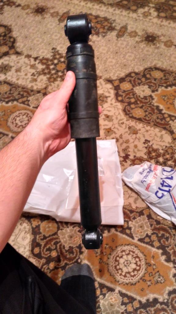

Urak akik láttak már új hátsó lengéscsillapítót azokhoz szól elsősorban a kérdés. Egy lengéscsillapítónak ki kell "rúgnia" adott idő alatt legalábbis eddigi tanulmányaim alapján. Na most én ma elhoztam 2 újabb lengéscsillapítót mivel szóltam, hogy a mostaniak szerintem túlságosan kemények. Azt mondta fog csinálni puhábbat, ma el is hoztam őket. Én hülye ott nem néztem meg.
Amiket most hoztam semmit sem csinálnak. Összenyomom és annyi, a szár nem mozdul kifelé a csőből 1 mm-t sem, nekem kell széthúzni. Jól gondolom, hogy ez így egy nagy 0?Ez kellene legyen a beszerelési magasság.
Ha összenyomom akkor így marad mint a képen.

Azok konkrétan nullásak voltak. Már felültöttek + kiszerelt állapotban ellenállás nélkül csúszott mindkettő szára kb félig a csőbe.
