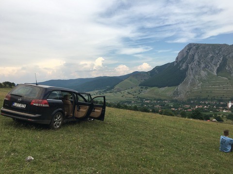

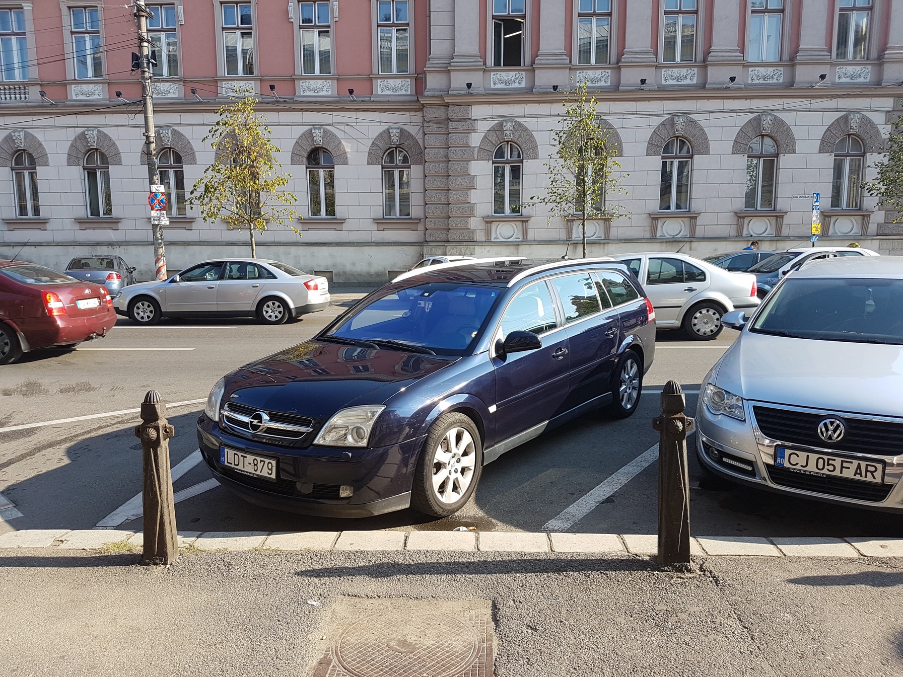

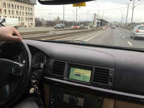

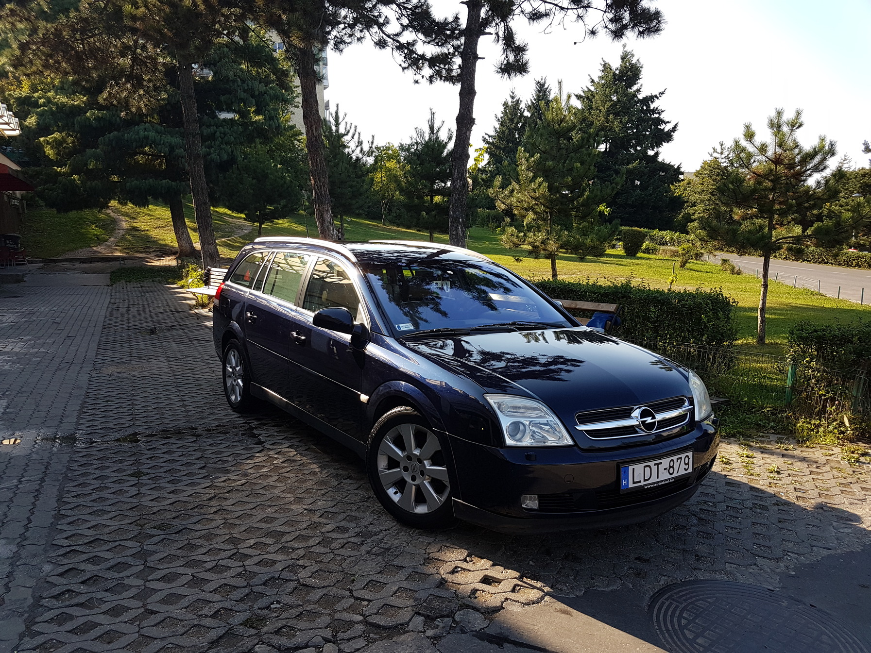

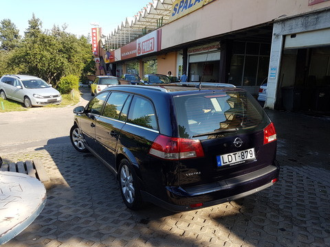

Szeretnék én is beköszönni, mint Opel tulajdonos.
A gép:
Opel Vectra C 1.9CDTI 150ló, mély-sötétkék metál, 2004-es, 285.000km
Full-full extra, amit lehetett anno kérni bele, bennevan(xenon, navi, hűtött-fűtött bézs bőr, multikormány, tempomat, mélynyomó, hátsó oldalsó roló, motoros csomagtérajtó nyitás-csukás, automata váltó).
Így néz ki:
