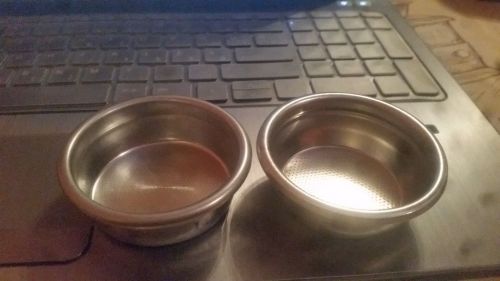

Renekát most próbálom pár napja. Ugyanolyan élmény, mint a 21 grammos VST La Strada szűrő volt az elején. Mindig jók a shotok. Annyi a difi, hogy a kevesebb kávénak köszönhetően alig érzékelhetően vékonyabb a kávé, de talán még cizelláltabbak az ízek, különösen a gyümölcsök.
