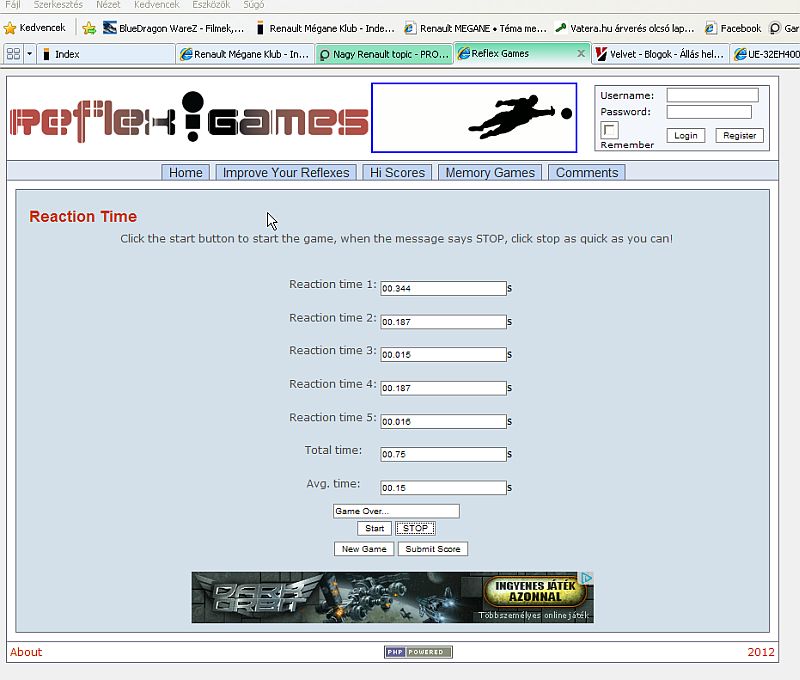

Kicsit furán néz ki.
Füge007
Na kijátszottátok magatokat
Azért élőben más ahol több zavaró tényező is van
benvolio
El van a gyerek ha játszik!
Ez autós topik, így lámpával izgalmasabb! ![;]](//cdn.rios.hu/dl/s/v1.gif)

A piros lámpa felvillanásáig.
