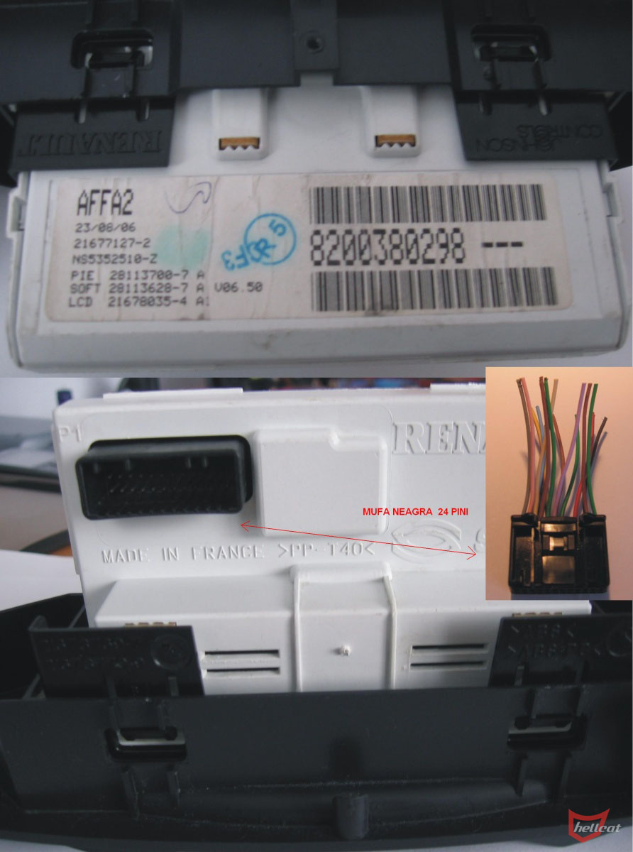

Köszi urak valóban működik ami a leg meglepőbb, hogy nem valeo hanem jeager.
Aminek nem lenne szabad menni, de mégis.
Szóval ezek szerint a sagemmel nem kompatibilis.
A valeoval igen. -

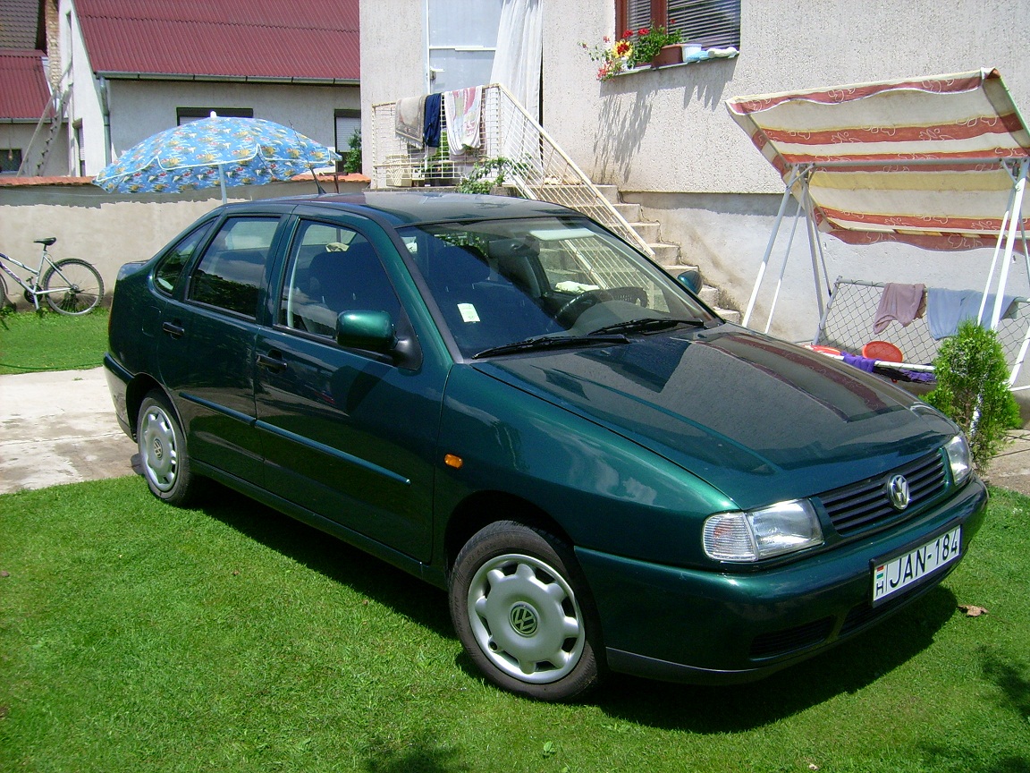

Emlékszem, mikor megvettem a 68lovas skoda helyett, a polot, azt hittem jóval gyengébb lessz a 60 lovas polo, hát tévedtem, háromszor úgy ment a polo, mint a skoda.
Aztán mikor vettem a 75 lovas thaliát, azt gondoltam az még jobban fog menni, hát nagyot tévedtem, jóval gyengébb a thalia, persze nagy fordulaton megy az is, de kajál is. -

viszont egy polo után elöre lépés a thalia
