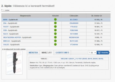

Ez a hengerenkénti trafűs megoldás nem olcsó dolog! 7500 uj Beru trafóért szerintem nagyon,nagyon jó ár! Szervízben olyan 20ezer/db a csere és az álltalában Sagem/Valeo.A legtöbb autósboltban olyan 10-15/db áron mennek szinte mindegyik márka.
Hogy mit szeretnék orvosolni? Na ez jó kérdés.Világit a motor kontrol lámpa,és ahogy a netet olvasom mindenki erre azt irja hogy a trafóval ilyankor baj.Érdekes módón szépen jár a motor.
Na de milyen más hiba lehet még amit ez a lámpa jelez? -
rob210
Melyik trafód van?
A szürke színű?
Mert arra érdemes zsugorcsövet húzni az élettartama is megnő és a hibák is megszűnnek.
De azért ha lesz léd cseréld ki őket, mert nem egy életbiztosítás, sajnos.
Érezni fogod a különbséget, haverén amikor kicseréltük, esküszöm még dinamikusabb is lett a kocsi, ami mondjuk érthető.
tresh
Szerintetek egy zsugorcsöves gyorsmegoldás hozna valami eredménytaz én helyzetemben?
Mit szeretnél evvel a megoldással orvosolni ?
Mellesleg én megane 1 hez gyújtótrafó 2db mert ugye az még nem külön van mint a 16v -knél 19.700Ft (angol márka nem jut eszembe de mindenki ezt viszi) plusz kábel 4 db 4000ft tehát 24000Ft-ból kijött a komplett felújítása...ami pl a nagyon bárdi stb nél kedvezményel is 40-50 ropi lett volna.. ezt csak azért írtam mert az a 7500 is kicsit soknak tűnik nekem..
(jó tudom másabb de akkor is) hol nézted?rob210: még a rönyó is tudja hogy a sagme/valeo hulladék és vissza is hívták öket cserére és denson(made in japan) trafókat tettek be ill berukat
Nekem is le lett cserélve a sagem és lás csodát olyan gyönyörűen jár a motor hogy csak na..édesanyám vw 1.6 -ja traktor mellette

Szivesen cserélném én az összeset Berura csak most nem fér bele
Kuplungszettet kell cserélni azautóba,az anyag már megvan,csak a szerelővel kell még időpontot egyeztetni.Nem lesz egy olcsó mulatság,a trafók már sajna nem férnek bele
Egyébként is a trafók vásárlásához össze kellene állni pár embernek akkor érné meg igazán.
Ha lenne még 2 Meganos akinek kellene fejenként 4trafó akkor 7500Ft/db áron lenne ami szerintem nagyon best buy!Szerintetek egy zsugorcsöves gyorsmegoldás hozna valami eredménytaz én helyzetemben?
