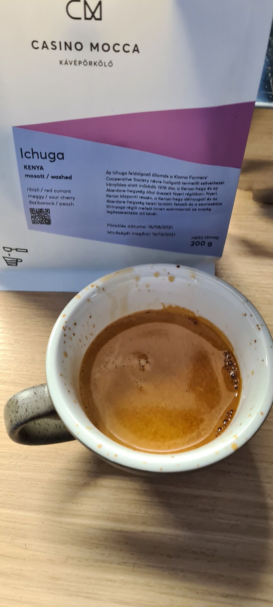

Ezt még emésztenie kell a gyomromnak. Nem vagyok hozzászokva, hogy a naked shot után ki kell pucolni a lakást
Egyébként a CasMo Ichuga eszpresszó pörkölés már csak a csészét prüszkölte össze, sokkal szebben jött le. Iszonyat, hogy mennyire durván hozzá az ízjegyeket, amik rajta vannak. Ez az SSP kés nem a mese habbal kategória. Azt hiszem, elengedem a Multi vonalat, azt most nem fogom tudni kóstolni sehol, lehet, maradok a Brewingnál. Ode 1.2-n ment el éppen, de szerintem mehet még egyel durvábbra is, nagyon lassa, csöpögősen indult. -

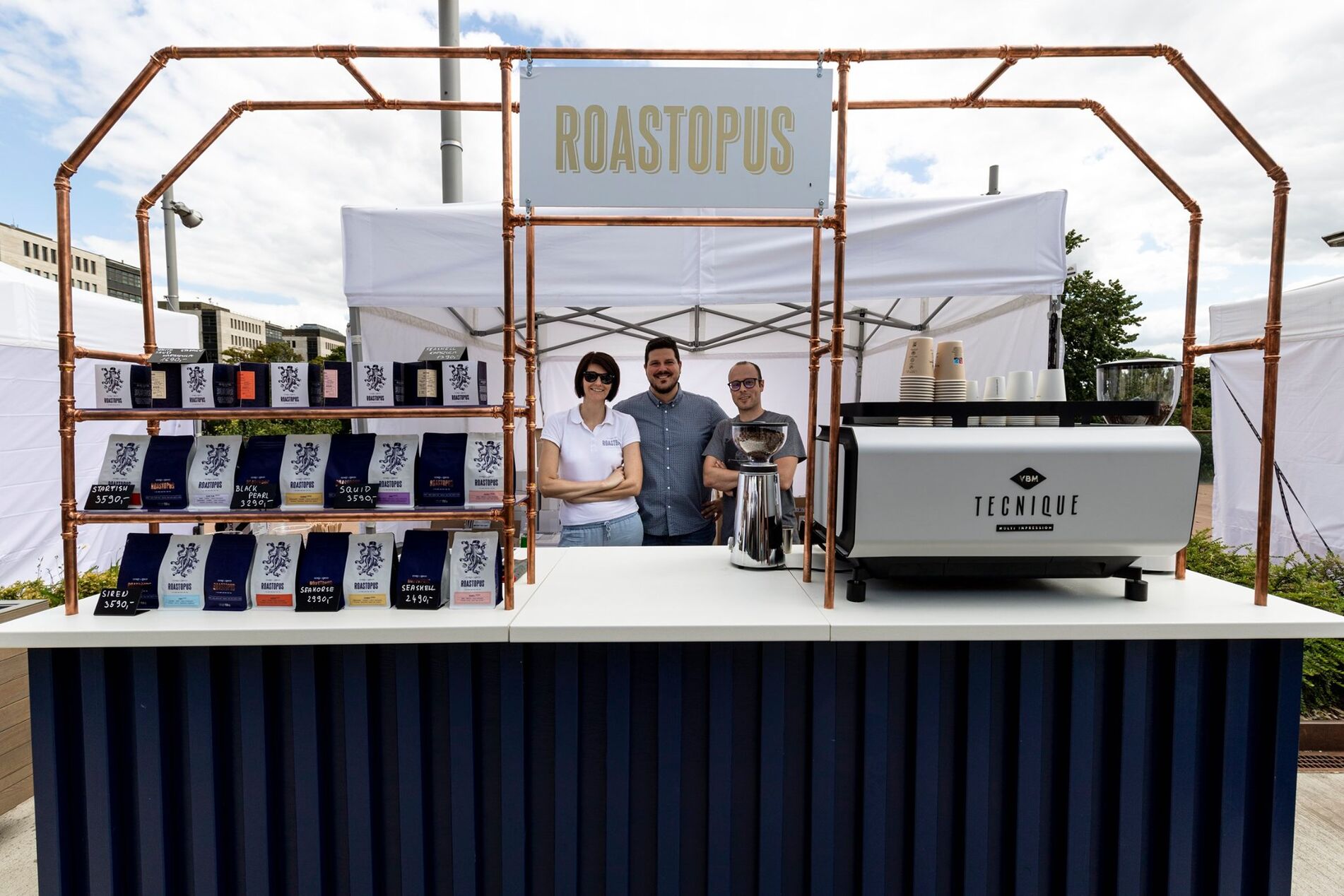

Nyár eleje óta nyúzom a Domobar Supert, megelégedéssel. A felhasználói felületet megszoktam, de arról továbbra is azt gondolom, hogy nem a legpraktikusabb. Ráálltam vele egy folyamatosan ereszkedő profilra, amibe csak ritkán nyúlok bele, így meg pláne nem fájó.
Ez a nagygép a kínálatuk csúcsa, (Technique TS PP), már egy fokkal fejlettebb nyomásprofil visszajelzéssel, de tippre még ezen is csiszolgatni fognak. Komolyan összerakott cucc, dögnehéz, belenézve nem spóroltak az alkatrészeken.
Ezen már van egy "pro barista" kezelőfelület, ahol menet közben gyorsan lehet variálni a paramétereket (kávévíz hőfok, kazán nyomás, teavíz hőfok, előáztatás), ez jól kézre áll.
Itt a kávékhoz már fizikai gombok társulnak, így ha be van állítva, nem kell kijelzőt nyomkodni. Gőze nem nagyon tud elfogyni. Összességében nekem nagyon bevált. Erdélyben dolgozik a kistestvére (Technique R), havi kb 100 kg megy át rajta, bírja a strapát.
A második napon a szemfülesek a La Marzoccot is elcsíphették a pulton. Elment reggel a 400 V-os hálózat, jól jött az öreg a háznál.
