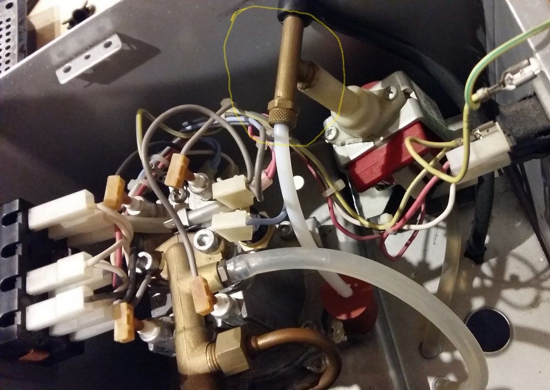

Hosszú csővel nem rángat, mert kell, hogy levegő legyen benne. Ha csak víz van a csőben, akkor rángat.

#39565
Kell bele egy kapilláris cső. Majdnem fél bárt leng ki így is, de azért leolvasható az érték. Gondolom nekem maradt benne egy kis levegő valahol. De mivel rezgő szivattyú, így amúgy is nehéz megszüntetni. Esetleg még egy megoldáson gondolkodtam, ami szerintem megoldaná, ha olaj csillapításos manométert használnánk. Az szerintem megszüntetni. De én már nem akartam újabb ezreket kiadni egy ilyenért. Mondjuk szétszedtem egyszer ezt, hogy bejelöljem a számlapon a 9 bárt, mert így jobban tetszett és akkor azt néztem, hogy fel lehetne tölteni olajjal. Csak ki kéne tömíteni szilikonnal. De nem tudom, hogy ennek a fajtának nem befolyásolná e a működését. Amúgy szerintem nem. De engem az minimális remegés nem is zavar.

Az a furcsa, hogy volt olyan gép ahol a karra nem tudtam szerelni órát, ott ugyanígy lőttem be az opv-t, hogy a pumpához T idommal meg hosszú tefloncsővel rákötöttem és nem rángatott a mutató.

Kapilláris csővel kell bekötni, akkor nem ugrál a nyomásmérő.

Beépítettem egy manométert a QM 0650-be, gondoltam eljátszok kicsit a nyomásprofilozással. Sajnos összevissza ugrál a mutató. Ez miért lehet? Így működik alapban a pumpája? Vagy mert nincs benne OPV? Vagy rossz a pumpa? Fragola videóját néztem a fb-on, ott stabilan mér, igaz, a pumpa is más, és OPV is van benne.
Az OPV amúgy miért fontos/hasznos egy ilyen állítható nyomású gépben? -

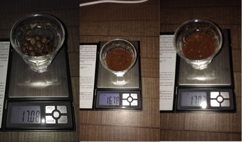

Lett pontosabb mérlegem , meg egy kis időm, ennek eredményeként beszámolok a Fiorenzato F4-ről.
(Nem a legfinomabbra van állítva, hanem ami használatban van most.)
Betöltöttem:
17,08 g
kijött magától:
16,78 g
kis biztatás után (két pofon a garatra egy kis rázás, billentés a gépen):
17,02 gAmikor lesz időm szétszedem és kitakarítom a késeknél, kompresszorral átfújom (kvázi új állapotra teszem) és egy pangóőrlemény adatokkal is tudok majd szolgálni.

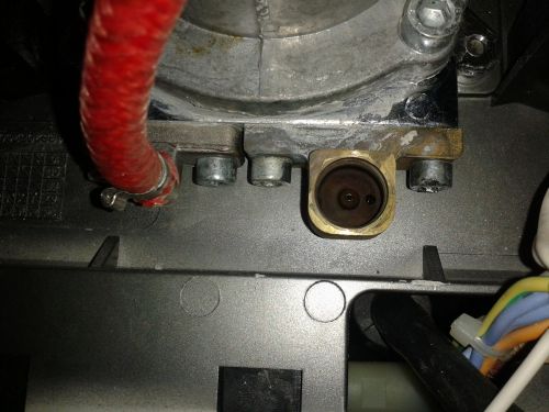

Sziasztok! Van egy Gaggia Classic gépem, Tersonetes tisztítás után vagyok és azóta egyáltalán nem jön belőle víz, lehetséges, hogy túl sok szert tettem a vakszűrőbe és eldugult, mert ami benne maradt sem teljesen oldódott fel a vízben (tényleg csak kis kávéskanálnyi volt pedig). A pumpa megy, fel is fűt a gép, csak épp víz nem jön egy csepp sem... Melyik részét kell kiszerelnem és kitisztítanom ebben az esetben? Ha esetleg más a probléma szerintetek akkor mi a teendő?
