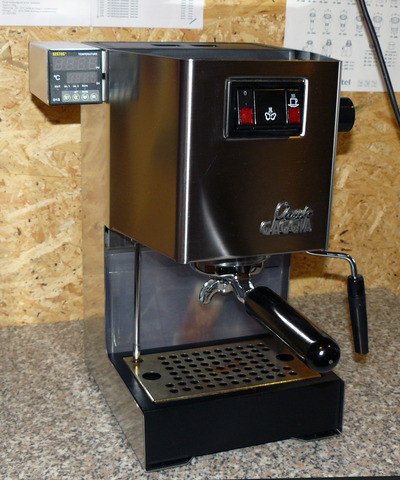

A feltett kérdéseidre fragola már választ adott, így azt nem ismételném meg. Annyit megjegyeznék, hogy több Rex C100 építettem saját gépeimbe, de már csak olyan gépem van amiben Sestos PID került. Ha nekem most kellene választani, csak Sestost használnék.
Az autotuning egy fontos funkció a rendszer alapbeállításához. Legtöbbször az a nyerő amit az autotuning beállít, de a P. I, D, értékeket magad is állíthatod. Amikor lesz egy PID-ed minden hamar világos és érthető lesz. -

A Gaggiákhoz maximálisan jó a REX is, viszont szerintem nehezebben boldogul a víztérben elhelyezett szondáknál, ott jobb lehet a SESTOS.
REXből olyan kell, amin van autotunning.
Az egysoros Auber klónt inkább csak akkor használjuk, ha kevés a hely, de egyébként teljesen rendben van, már 8 általánossal is jól lehet követni a beállított és aktuális értékeket. -

Ha jól emlékszem, a Sestos PID-ben szükség szerint korrigálni , hitelesíteni lehet a beállított hőfokot. Pl. bekapcsolod a kávéfőzőt, a konyhában minden hőmérő 22 C fokon áll a PID meg 20 C-ot mutat , akkor beállíthatod , hogy a kávéfőző PID-je is 22 C-ről induljon.
A Sestos PID kisebb , mint a REX C100 , vagyis a kijelzőtől a sorkapcsokig rövidebb 10 mm-el.
A REX C100-ból többféle változat is van. Van amelyik csak K tipusú hőmérőt fogad. Ez a mérés (szabályozás) pontosságát befolyásolhatja.

Miért jobb a Sestos PID? bl4ze is ezt írta nemrég. A fenti eladó GC-ben is az van.
fragola.6035
Eladó Gaggia Classic. [link]

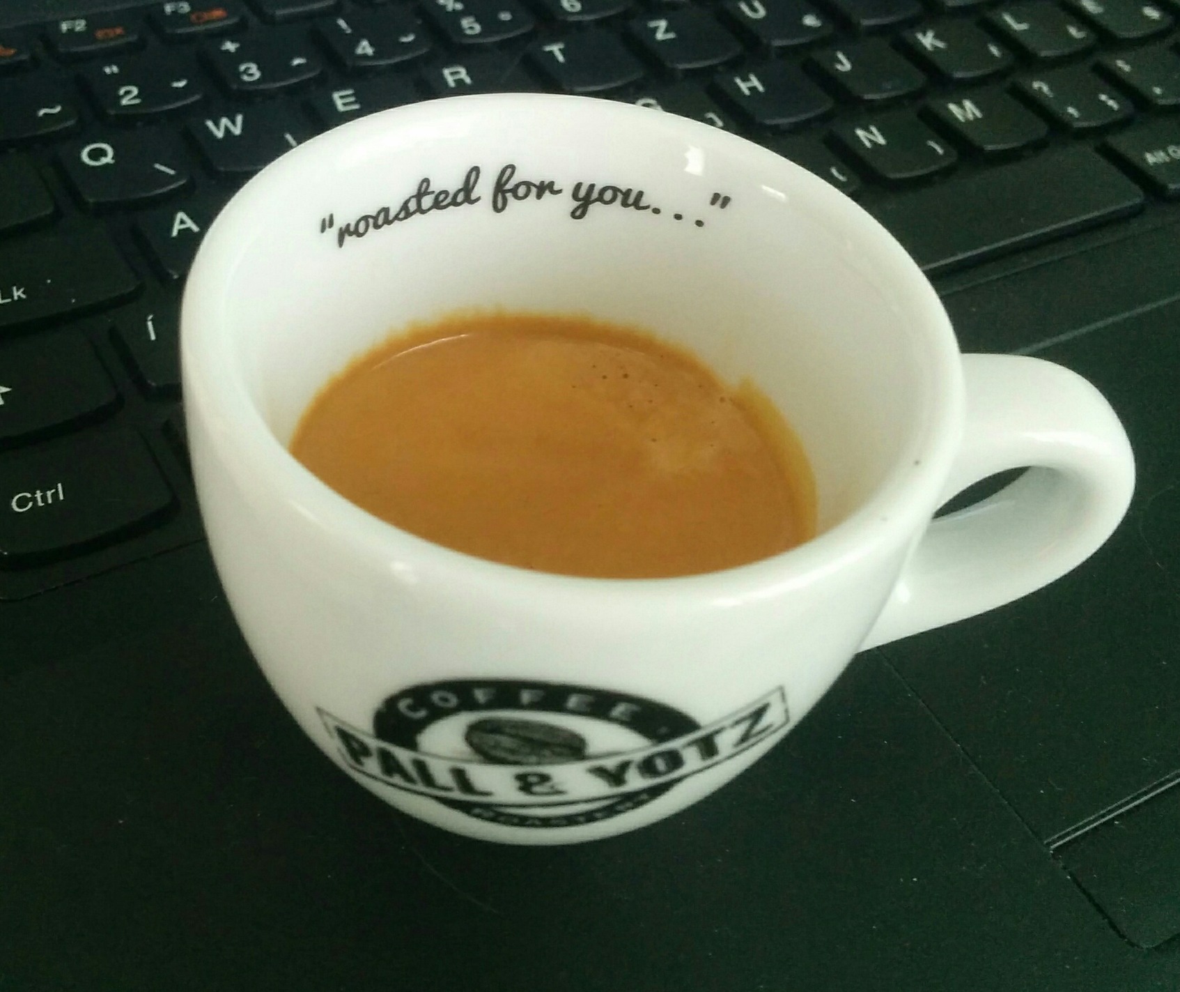

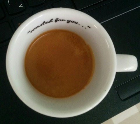

Videók a készítés menetéről, hátha ezekből kiderül a hiba... A 134 számú videó csapolásának eredménye ez 100 fokon ment. A 133-as vid 102 fokon. Az elkészülés másodpercei is látszanak de a végeredmény grammja a mérleg rakoncátlansága miatt csak a 134-esnél. Csak a másodiknak az eredményét kostoltam meg de rém keserű volt
az amelyiket tegnap csináltam és amire írtátok, hogy hőfokhiányos annak az íze iható volt... -

soldier2
#41202
Én tényleg értékelem, ha valaki wdt-zik, én is szoktam egyes kávéknál, de ezt a képeken látható kávét némi kevergetés nem fogja megoldani. Itt valami nagyon alapvető hiba van. Hő problémára nem gondolnék, mert van a gépben pid.
Én még mindig az őrlőre/őrleményre gyanakszom, Ez a képeken látható kávé olyan, mintha szar lenne az őrlemény, vagy erősen döglött, bár ezt ki lehet zárni, mert ennyiféle kávéból lehetetlen, hogy mind döglött legyen. .
Vagy a kávé szar, vagy az őrlővel van valami beállítási probléma.
Mintha nem frissen őrölt kávé lenne. Amikor a vendéglátósok dózerében pang a kávé, akkor szookott ilyen világos lenni.A kávé szétcsomagolásáról: az olasz kávék (és pl. a Paljoc kávék is) bontatlan csomagolásában általában nincs levegő, mert a szén-dioxid kiszorítja. Ez elég jól megóvja a kávét az oxidációtól, öregedéstől. Ha felbontod, és nem öntöd, hanem valami kanállal veszel ki adagonként őrölni kávét, akkor még mindig benne marad a szén-dioxid, mert nehezebb a levegőnél és a zacskó alján marad.
Ha a kávét szétöntöd, akkor már el is veszítetted a szén-dioxidot, körbevetted a kávészemeket levegővel, újra el fog indulni az öregedés. Főleg ha sima símítózáras nejlonzacskóba kerül.
Az én véleményem szerint a közepes, vagy sötét pörkölésnél jobb, ha az eredi zacskóban marad. -

96 fokon ilyen fehér crema csak akkor lesz, ha átzubog a kávé (nagyon gyorsan lejön). Vagy mert csatornásodik, vagy mert durva a szemcseméret. Én először a wdt, rövidebb lefolyás (25 másodperc alatt kevesebb kavé) irányába vinném el a dolgot, és csak ha az nem segít, akkor emelném a hőmérsékletet. Az is lehet, hogy döglött a kávé, de attól én nem láttam még rövid kávés pályafutásom alatt ilyen világos cremát.

(auber, ha jól emlékszem)
