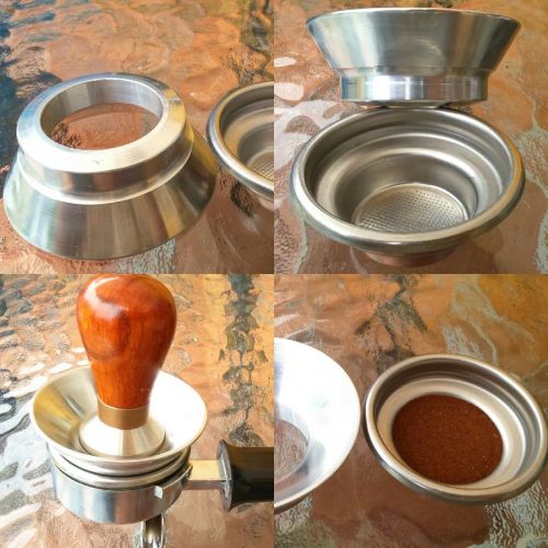

Megtaláltam az adagonként darálók "szent grálját". Na jó, ez pofátlan kijelentés, úgy is mondhatjuk, van egy jó ötletem kávétárolásra. Mivel az adagonként méricskélés reggel hatkor nem vicces dolog (ha vendég van meg bolondnak néznek), időről időre elgondolkodtam arról, hogy kéne nekem a Lynn Weber féle bean cellar. Na de 70000ft-ért kicsit húzós, ezért valami gazdaságosabb megoldás kéne, és teljesen véletlenül szembejött a megoldás egy méhészeti boltban. Mondhatnám azt is, aki nyitott szemmel jár....
[link]. 15g-ra tökéletes. Ha valaki többet töm a duplába, van 50 ml-es is (az kb 22g közepes pörkölésű kávéból). Amit még tervezek, hogy a kávés zacskókról leszedett szelepeket is felszerelem egy kis ragasztó segítségével) a fedőre fúrt lyukakra, és táááádááámm
Nem egy rézcsövezés, de a világos pörkölésű babok öregedésének késleltetésére jó megoldás, és reggelente sem kell mérleget használnom. Ha megjön a szállítmány lesznek képek+tapasztalat. Nem utolsó sorban az ára 1500 ft vs 70000. Fát meg kormolok az udvaron, ha kell az eredeti Bean cellar feeling. -

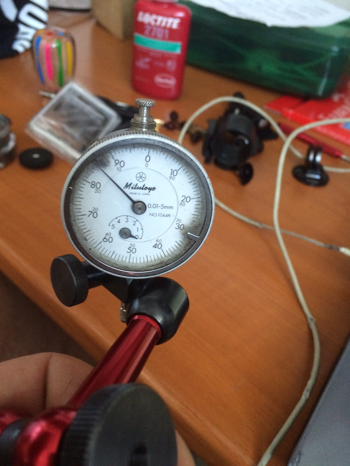

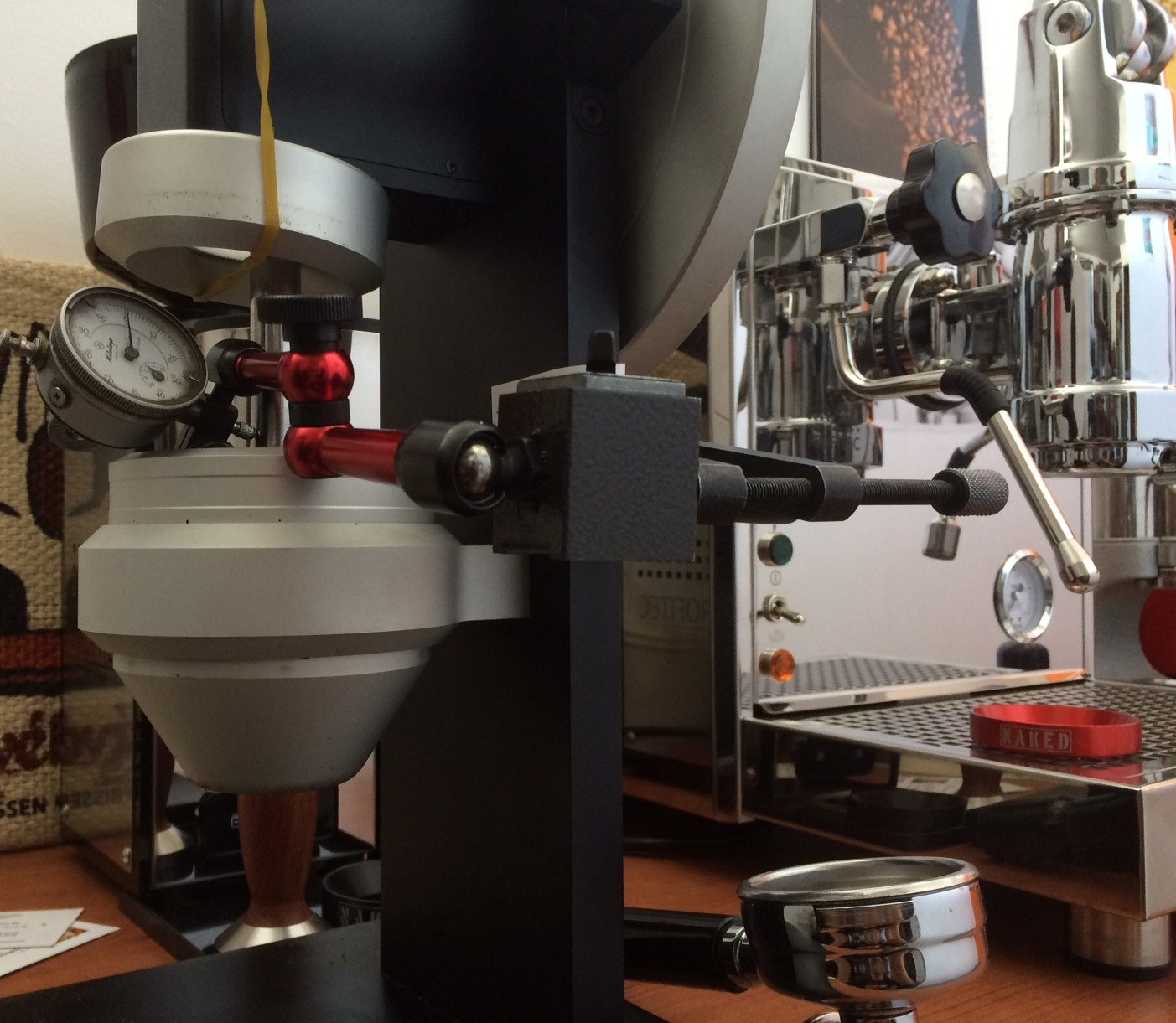

Még soha nem volt mérve az őrlő ütése. Miért is, amikor faszák a vele húzott italok.
Üresen 25 ezred mm-t mutatott, majd bedobtam egy oldalról négy öt szemet. 2 egész tized mm!!!
https://www.youtube.com/watch?v=A48auRSWB4g
Pont az történt, amire számítottam, amikor beleraktam 20g-ot szépen elegyengetve. Az egyenletesen elosztott kávé centralizálja az őrlőt, de így is legalább 4-szer akkora kilengéseket produkált, mint üresen.
Aztán tekerés közben megütöttem a mérőt, úgyhogy újrapozícionáltam. Itt a slomo videó róla:
https://www.youtube.com/watch?v=S97-GH48-9U
A két végpont közti ütés 0,1mm, azaz négyszerese az üresjáratnak. Fair módon azért be kell vallani, hogy nagyobb fordulatoknál kávé által kiváltott ütések nyilván csillapodnak. Hogy mennyit, az egy jó kérdés.
Ezekkel az eszközökkel a gyártók nem a Holdra kívánnak leszállni. Nyilván a pontosságon egy bizonyos határ fölött, már tökéletesen értelmetlen feszengeni, pláne akkor ha semmidesemmi hozadéka nincsen.
Ahh! Fosok a videók. Itt egy éles fotó a műszer(kezet) skálájáról:

Kevés örlő van, aminek az ütését lehet mérni őrlés közben is. Aztán rájöttem, h van olyanom. 2013-as, első generációs HG1. Van, aki szerint szép tárgy. Szerintem jó őrlő is. Extrakció-méricskélésre nem vetemedtem (még), de faszák a eszpresszók is bizonyos nem időtrabló rítusokat betartva hibátlanok a naked (bocsparci) lefolyások is.
Higgyétek el, felbecsülhetetlen érték egy "háziesztergályos". Egyszerűen lenyúltam a Mitutoyo-ját :-).
Mindjárt jön a video is.

Az EK43 tengelye ujjal nyomkodásra 2-3 századot kitér. Úristen!
Mit csinál vajon, ha egy(több) kávészem nyomkodja OLDALRÓL? Ütöget, ide oda. Attól függően, milyen pörköléssel van dolga, és hogy kések felé "igyekvő" kávészem épp hogyan fordulva kerül oda.
Szóval fel lehet szabályozni, és üresen futva penge is lesz, de ott vannak ezek a fránya kávészemek, amik a kések közé kerülnek, és minden steril körülménynek lőttek. Kíváncsi lennék például, hogy az erzredekre történő felszabályozásból 5-10-20kg kávé után mi marad. Nem állítok semmit, csak kíváncsi lennék.
Kicsi ütéseknek szerintem az égvilágon semmi jelentősége. Ami a csészében már érezhető, az meg nem kicsi ütés. Mérni lehet. Szabályozni nem boszorkányság, de valszeg teljesen értelmetlen.
Ez itt fent nem objektív igazság, csak a véleményem.
