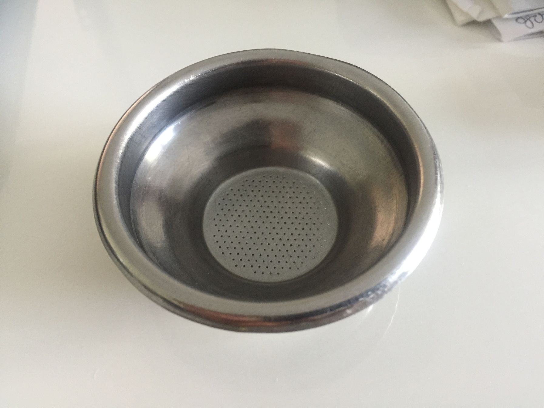

Szerintem használhatóak a single szűrők, főleg a 10g-s. Ha újra vennék olyat vennék. Nekem 7,5-es van napi használatban. Kicsit másabb vele az eredmény, mintha símitaná az ízeket. Nekem könnyebb vele jó eredményt elérni mint a normál single-vel. Nem olyan babrás...De a palmtamp kell hozzá!
@norkov84 : köszi, akkor lehet marad a fred, bár nagyon tetszik a mini, de úgy tűnt jobban rögösít mint a fred. Ha ez nem lenne gondolkodás nélkül belevágnék.

Akkor ajánlj nekem egy jól bevált egyes szűrőt a Gaggia gépemhez.
Úgy látom nem úszom meg a kisebb tamper megvételét.

Ims the single szűrőből melyiket érdemes megvenni, 7,5g, 8,5g-9,5 grammos változatát?
Olaszos kávékat iszom, szóval nekem a csokis, mogyoró, marcipán ízvilág a fontos és a gép egy Gaggia Baby.
Én elsőre a 8,5grammos változatra gondolnék. -
