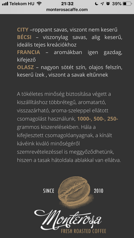

Na igen, beírtam itt a keresőbe a monterosa -t és szomorúan tapasztaltam, hogy régen tényleg jobb, szelepes zacsiban adták, egyébként most épp a korzónál van teszten szóval, nem tudom, hogy esetleg emiatt adták nekünk másba, bár kétlem, mert rendes feliratos "gyári" zacsinak tűnik, mindenesetre jó kis újhullámos cucc. Sokat fejlődhetett a cég mert ilyen '13-mas képek alapján azért egy két pöri akkoriban nem igen tűnt valami szépnek ( tudom, tudom a kép semmit nem jelent, de volt aki ezt le is írta)

Ezt azoknak írták eligazításképpen, akik nem annyira "vájtfülűek" és a forgalmuk >90%-át generálják. Szerintem Te is érted ha akarod.

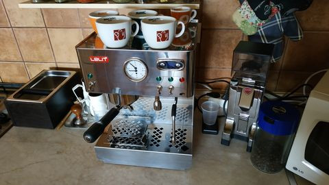

Én állatira örülök, hogy itt ilyen sok "szegedi vasat" rendszeresen használó van, aki tapasztalat útján kijelenti, hogy az a fasorba sincs a GC-hez képest, max. véleményes. Én ugyan GC-ből nem ittam kávét, sem alapból, sem tuningoltból, sem űrből, de érdekes lehetne egy összehasonlítás és engem érdekelne is. Én otthon Szilviázok, munkahelyen meg (alap) Annázok. Utóbbit kizárólag közepes pörikkel etetve és azt kell mondjam, 57-es kar ide-oda, az Anna teljesen jól használható, nagyon jó kávét főz. A sorozatos csapolást (>2) nem szereti, akkor hajlamos túlfűteni. De azt egyik kisgép sem nagyon szereti. Viszont az 57-es szimpla kosarával olaszos lazasággal (nekem) sokkal könnyebb jókat húzni mint a Szilviámmal spéci kosárral pepecselve, nagyon odafigyelve. És ez nem érzés, ez igazi tapasztalat. Azt is le kell írjam, hogy dupla esetén a Szilvia nekem jobban ízlik. Ugyan az a kávé, más az örlő. Az alap "szegedi vas" 99eHuf, szerintem sokkal jobban megéri az árát, mint pl. az alap Silvia 200kHuf-ért annak, aki tényleg csak jó kávét akar inni. A többi "szegedi vas"-ról nekem nincs tapasztalatom (pedig elég széles a választék), de ezek után már én is bátran kijelentem, hogy a GC minden formájában jobb, de legalább véleményes.
Lelit made in Szeged!
