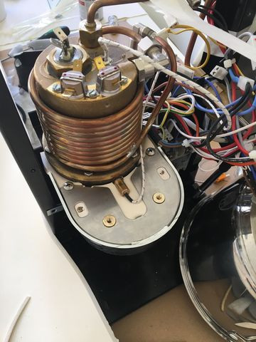

Ja értem, legalább is azt hiszem értem.
Szóval van a PIDet vezérlő, felülről befúrt hőelem a bojlerben és van egy ami alul, a fejhez lett röviden befúrva.
De ha jól sejtem ez nem érintkezik vízzel, tehát igazából nem a ténylegesen kilépő pogácsára érkező vizet méri ahogy azt írtad, csak a fej hőmérsékletét. De az biztos, hogy a léte valóban segíthet jobban megfejteni kitalálni hogy kb hány fokos lehet a pogácsára érkező víz.
Jól sejtem?

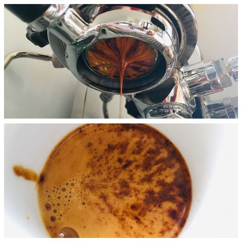

Rancilio Silvia tuning + Mazzer Major gyári kés vs. CasMo:
Ma reggel sikerült az El Salvador-t vallatni (október 8-i pörkölés). Adatok: 94 fokos kilépő víz, IMS 12/18 kosár, 18g kávé, 32g ital, lefolyás kb 30-40s között (nem mértem), nyitott kar, wdt, puck perfecter, palmtamp.
Csöpögős indulás, normál lefolyás (kb. 5g italnál állt össze egy sugárba), ízre kissé elmaradt az Espresso Embassy-ban kóstolthoz képest, nem volt annyira erős a szilva íz nekem, de elsőre tök jó. Örlő jokerben volt, hőfokkal még játszok kicsit. Spriccelni nem spriccelt, pogácsa szépen kijött, csatorna szabad szemmel nem látható.
Folyt. köv... -

"A különböző kosarak közötti különbségekről mi a véleményetek (főleg medium roastok esetén)?"
Én egyenes falú szűrőt használok, preferálok a Caravelhez (is). Francesco anno ezzel szállította.
"Szimpla kosár (ami szintén kvázi beszerezhetetlen) állítólag növeli a shot hosszát,"
Igen, közvetve. Ugyanis minél kevesebb az őrlemény, annál kevesebb vizet tart magában.
"Bottomless PF-nek a tanuláson és hibák kiszűrésén felül van más hatása a végeredményre, ugyanazzal a kosárral?"
Ja. Ha jól csinálod, akkor nagyon szép tud lenni. Az pedig bizonyított, hogy ha a rituálé élvezetes, akkor az elfogyasztott étel/ital is "finomabbá" válik.
