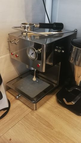

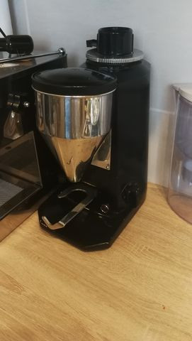

Gondolkodom, hogy eladom: Mazzer SJ, keveset pörgött Italmill bicskák, karbaörlősre alakítva.
Gyári alkatrészei, tölcsér, dozer mind megvan.80-90 ezredes reális lenne-e érte?
Ugyanitt a pidelt, átalakított Isomac még mindig eladó: 70 ezredes.
Kettőre egyben is tudunk akudozni
Írjatok, hívjatok, integessetek hangosan!

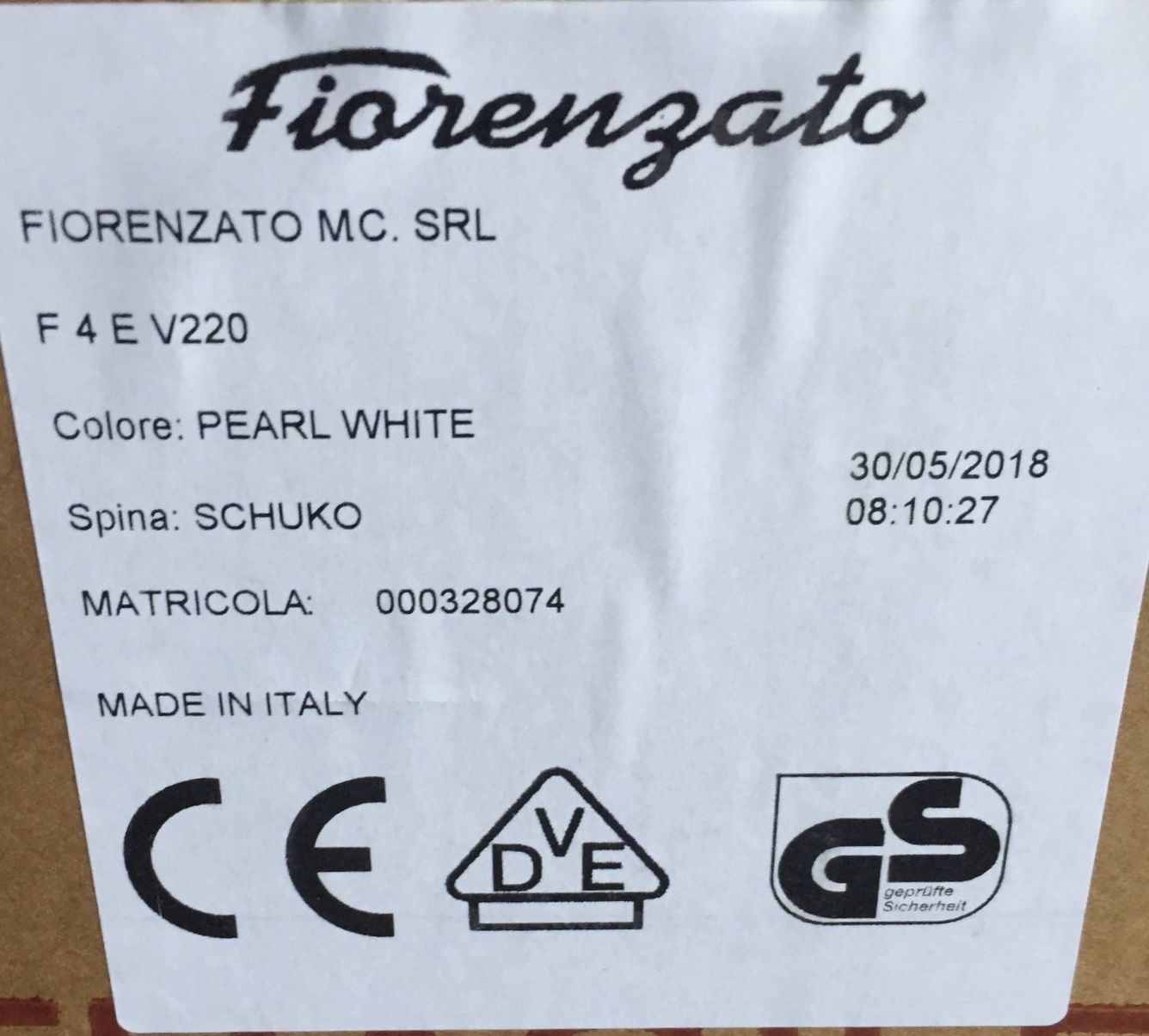

Örlőt készülök venni és F4e -re kaptam egy igen jó árat (120), viszont ha jól sejtem erősen szürkeimportos cucc, "gyári gari van rá". Általában nincs szerencsém..és ami elromolhat az el is romlik.
Beleugorjak, vagy hagyjam inkább a storyt? -
