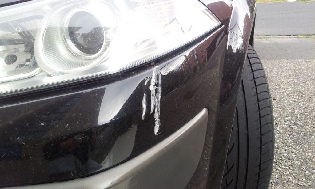

Na ma rászántam magam, kicseréltem a sárvédő betétemet, na nem mintha nagy munka lett volna....illetve nézem az autó tetejét, hát egy jó másfél tenyérnyi helyen a tető sarkán van egy olyan jelenség, mintha csiszolóvászonnal jól megdörzsölte volna valaki....besz@rok már, hogy milyen emberek vannak.
Melóhelyről van jóféle polírpasztám, meg vettem még régebben prevent fekete "polír"pasztát --> meglepő, de nullára eltüntettem a karcokat, pedig mélynek tűntek, mert kézzel is érezhetőek voltak....
