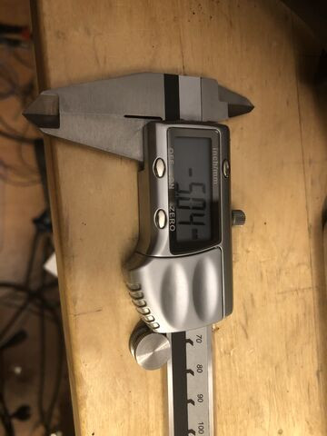

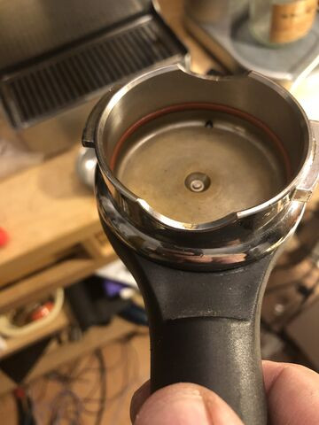

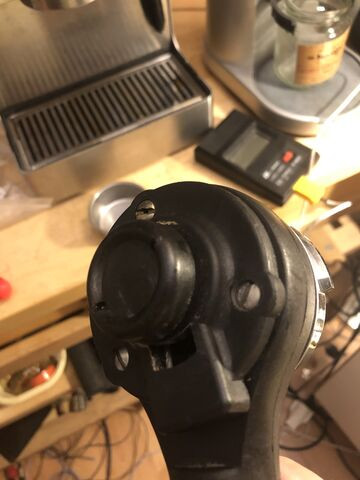

Ilyen kar van nekem:
Ez jó lehet hozzá? [link]
OPV-t nem raktam bele, de van benne gyárilag a gőzcsappal egybeépítve, nem vágtam még a rugóból. Viszont beszűkítőztem, ez sokat javított rajta.
Nem túl jó dolog, hogy a felfűtési ciklusok között pontosan 20 fokot ingadozik a kazán hőmérséklete ( 87-107 között ), de odafogattam egy K hőelemet a kazánhoz és akkor csapolok amikor az adott kávéhoz megfelelőt mutat a műszer.72lakiluk: kövesd a Fb oldalukat és megtudsz mindent

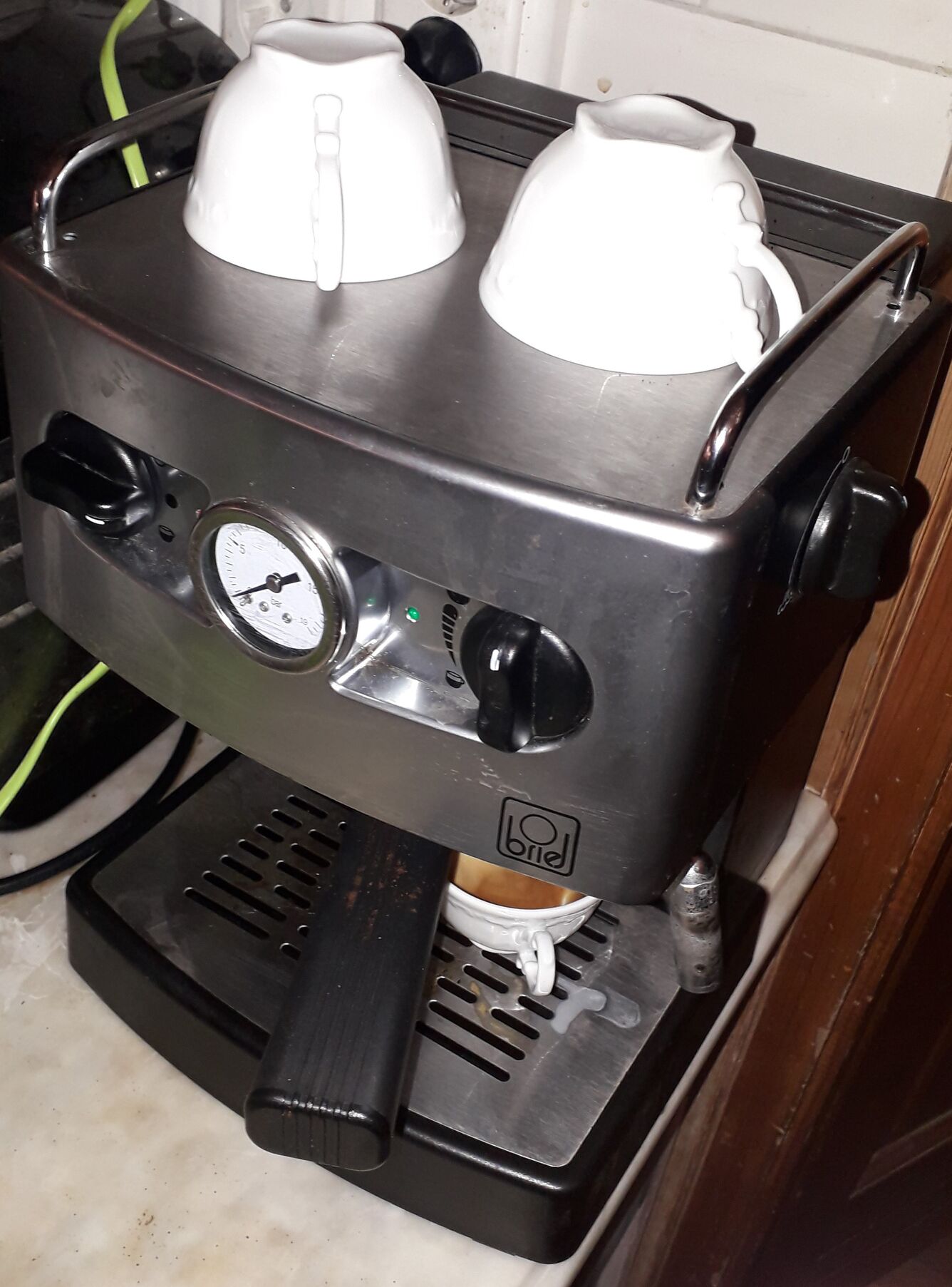

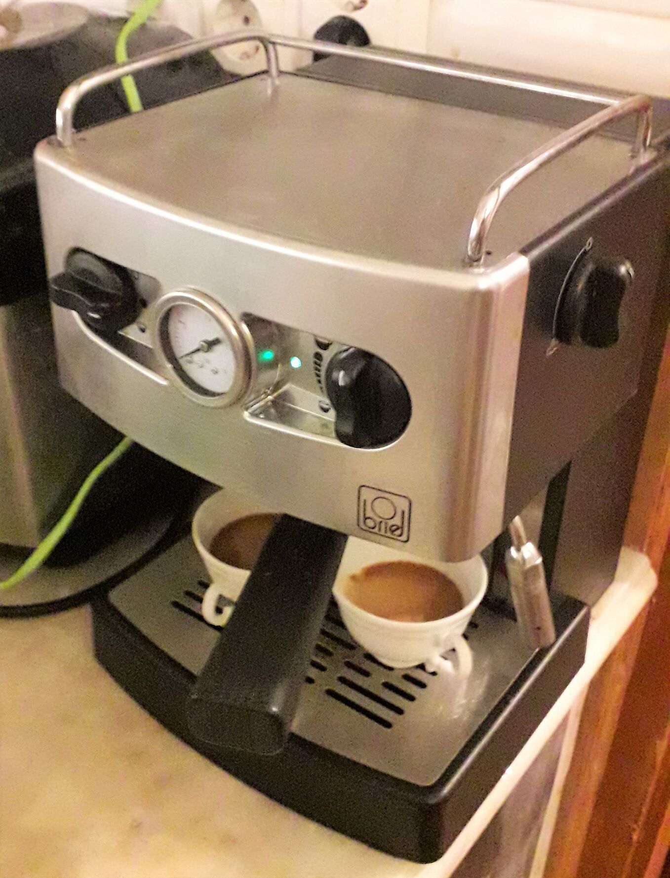

Briel es71 a csere Briel es161 -re!
Jó reggelt s remek kávét mindnyájunknak!
A képeken látható, tévedésből kapott, amúgy teljesen új ( az előző tulaj által csupán kétszer , mert a barátnője a kapszulás kávét választotta végül, általam pedig két napja használt) acél kazános briel es71a kávéfőzőt cserélném akár használt briel es161-re. Igen, tévedésből kaptam, akitől ugyanis vettem, azt gondolta, egy briel es161-et ad el nekem. Remek darab, s szép, ráadásul jó kávét főz, de acél kazános főzőnk mar van, s a termoblokkost szeretném kipróbálni. Szeretne valaki egy csodaszép acél kazános briel es71 a -t? [kép] [kép] -

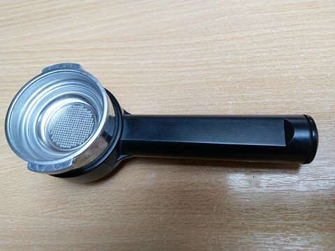

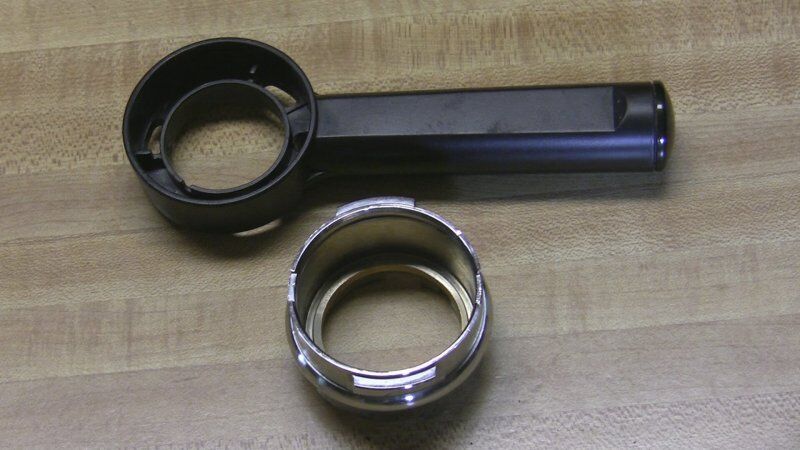

48-as?
Ez teljesen biztos? Az életben nem hallottam még ilyen méretű Saeco-ról, azt hittem az Aroma belül leginkább csak bojlerben változott (réz helyett acél). A Károlyé is 53-as volt. Általában ez a standard méretük. A Cadynél nem tudnád rápróbálni, hogy tényleg ekkora kell-e? -
waxos
sz.zs.
#86322
Nyomifoki nélküli új acél kar a tavasszal még volt a Cadynél. Esetleg Isomac Giada, régi 53-as Bazzar A2 Iso vagy régi Solis karok is jók lehetnek. Ezek már rézből vannak, de használtan ritkák, illetve az első kettő még újonnan is megvehető, de úgy már húzós az áruk. Vagy ha van esztergályosod, akkor egy LaSpaziale kar átalakítva a legjobb.

Saeco Aromához keresnék síma ( nem nyomásfokozós ), esetleg naked kart.
