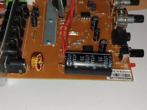

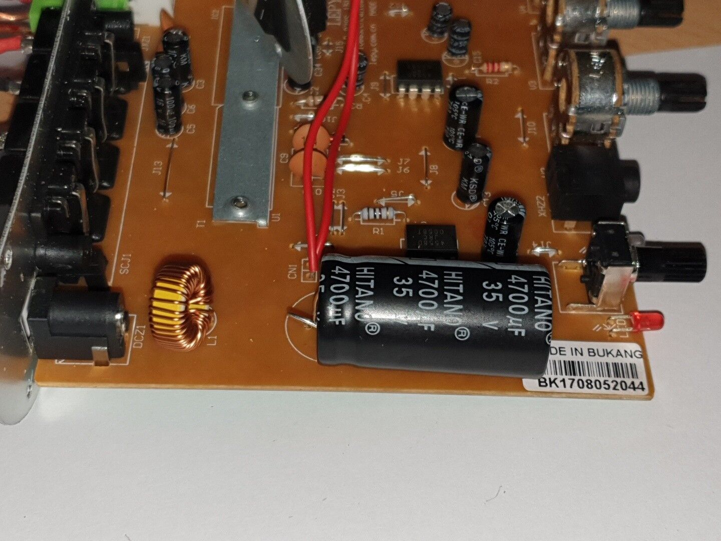

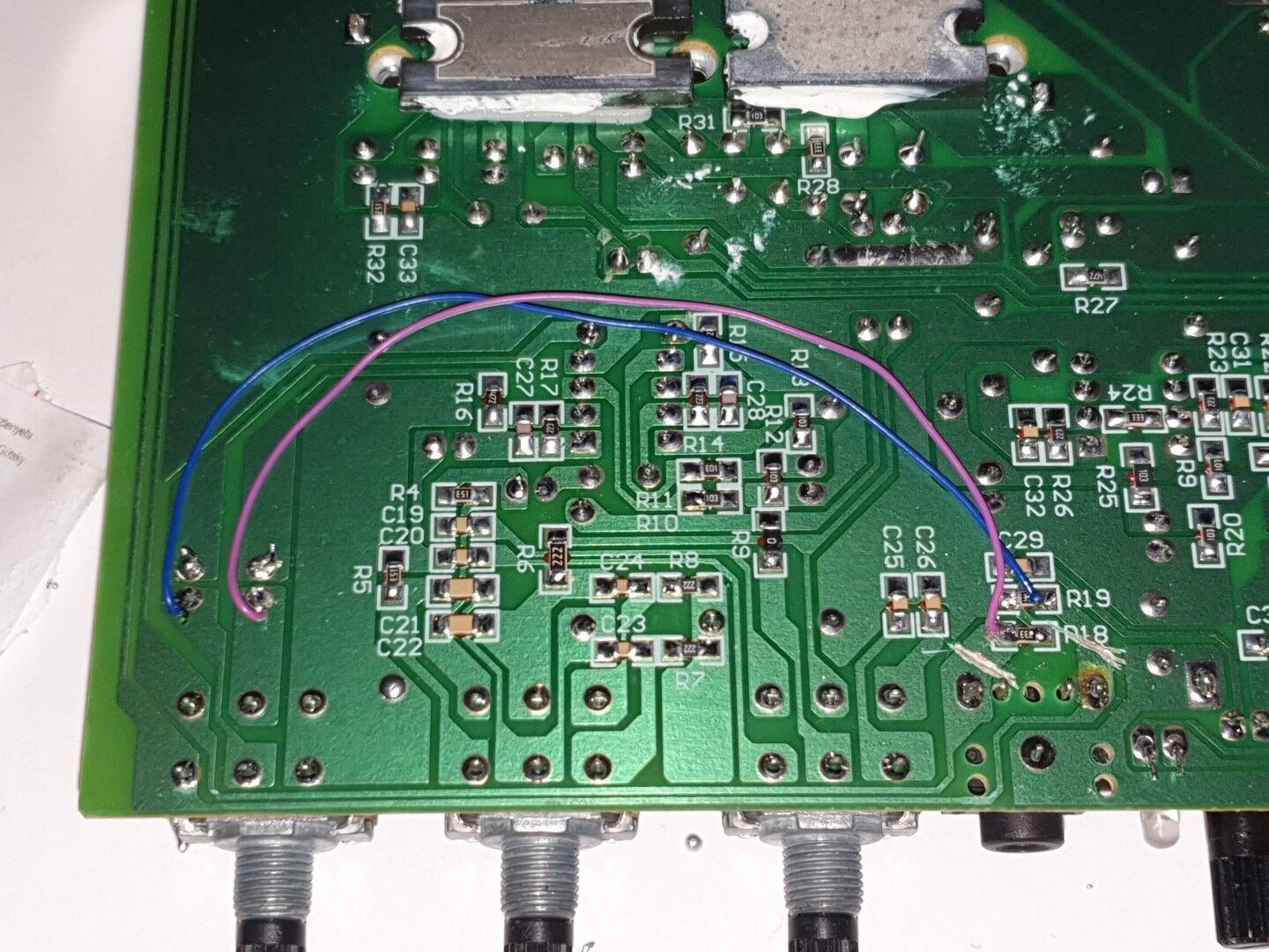

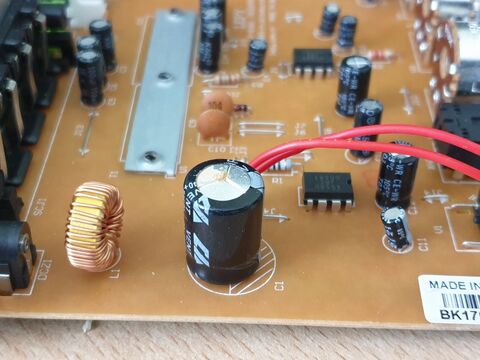

Donki Hóte #77805 üzenetére
Mivel itt elég kevés visszajelzés jön a feltett kérdésekre adott válaszok alapján megcsinált dolgokra, ezért legalább én írok egy kis visszajelzést.
Szóval beszereztem a hozzávalók egy részét és nekiálltam a Lepy 838 erősítő módosításának.
Az első feladat a brumm csökkentése volt. Az erősítő szétszedése után eléggé gyorsan fény derült az alapvető okra, a tápfeszültséget szűrő 2200 mikrós kondi biza eléggé púpos volt már, látszott is rajta némi elektrolit szivárgás
A csere gyorsan ment, bekerült egy nagyobb (és főleg jó állapotú kondi), ahogy írtátok is, csak fektetve fért el
Ezzel persze csak a dolgok kisebb része volt elintézve, a fő feladat még hátra volt, mert a célom alapvetően az volt, hogy a hangerőszabályozótól függetlenül működő szub hangerőszabályozást valahogyan a fő hangerőszabályozó után kössem, ne szólhasson a szub csatorna akkor, ha a fő hangerőszabályozó le van tekerve.
Mivel nem leltem az interneten kapcsolási rajzot, ezért a nyomtatott áramkör alapján követtem végig a kapcsolást és meg is leltem a megoldást.
A módosítást más megoldás híján kicsit parasztosan csináltam meg, a megfelelő helyeken átvágtam a fóliát, illetve két vezetékdarabbal oldottam meg az új helyre történő bekötést
A megoldás még nem tökéletes, a két egyszerű vezeték összeszed némi zavart (nem sokat, de néma csendben azért hallható), ezért árnyékolt vezetékre fogom cserélni az egyszerű kábeleket, de a célt alapvetően elértem, a szub szabályozója a fő hangerőszabályozó által beállított hangerőhatáron belül szabályoz, nem pedig attól függetlenül.
A megrendelt JRC2114D opampok még nem érkeztek meg, azoknak a cseréjéhez mégegyszer szétszedem az erősítőt, majd akkor berakom az árnyékolt kábeleket is

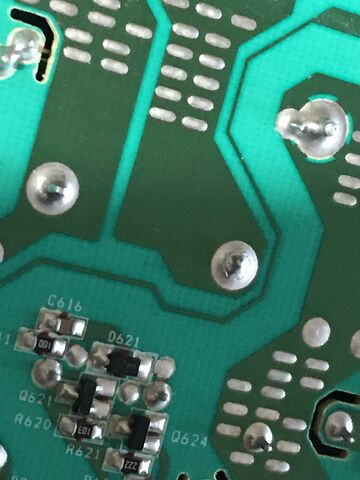

Dr. Szilikát #78078 üzenetére
Köszönöm szépen. Egy forrasztás megoldott a problémát. Most már tökéletesen működik!

Dr. Szilikát #78081 üzenetére
Rutin sincs, meg normális forrasztó állomásom se. Van egy LIDL pákám, de valamiért elég furán működik. Van kb 2-3 másodpercem, amíg megolvasztja az ónt. Utána várni kell 2-3 percet, mire újra felmelegszik. 2 évente egyszer forrasztok, de akkor sem alaplapon.
pbujna
Köszönöm szépen, illetve a ráfordított idődet is. Ha megforrasztatom ezt az egy lábat, még akár jó is lehet?
Igen, az iparban kvázi kötelező ólommentes forraszanyag az oka a legtöbb esetben az ilyen hibáknak. A klasszikus ólmos sokkal jobban bírja a mechanikai és hőingadozásból eredő igénybevételt.

pbujna #78077 üzenetére
Éppen úgy is lehetne mondani, de az gépi hullámforrasztás, ami olyan, amilyen. Hozza a maga minőségét, csak az néha kevés. Típushiba:
https://www.elektroda.com/rtvforum/topic3343207.html
Kritikus igénybevétel, impulzusáram, hőtágulás, relémozgás, ilyenek már kihívást jelentenek egy gépi forrasztásnak, illetve az ólommentes anyag sem túl megbízható ilyen szempontból. Ezért vannak olyan igényesebb gyártmányok is, amikor kézi átforrasztással még rá is erősítenek az ismert hibaforrásokra.
De sejtheted, hogy az már idő, pénz, nem mindig áldoznak ilyen "apróságokra".

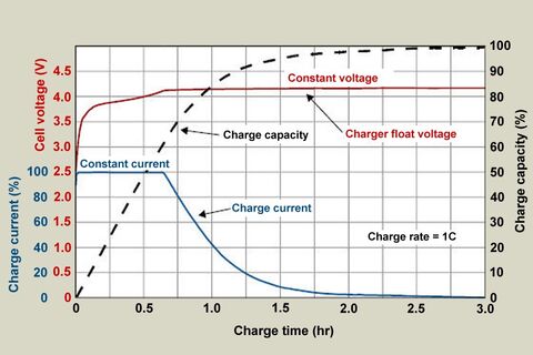

Gondolod? Kb. 60 % után megy csökkenőbe az áram (CV-szakasz) 40 % csak utána szivárog be, de már jóval lassabban, mert a feszültséget tovább emelni nem lehet, emiatt az áram egyre csökken:

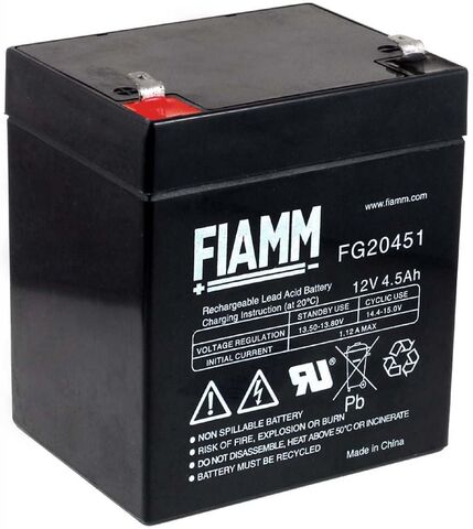

baly81 #78049 üzenetére
Régen vagy talán most is a szünetmentes tápokban is ilyenek voltak vagy pl: egyes főleg 12V/24V elektromos kapu vezérlődobozában is ilyenek van hely áramszünet esetére.
#85619712
baly81 #78052 üzenetére
Valamikor régen utánajártam én, mi hogy merre meddig ezekkel az akkukkal, de kb. 5 percre rá már el is felejtettem...
@Barret001 : Én találkoztam már vele pl. lámpában is, de a gyerek elektromos kismotorjábam is ilyen volt, de már li-ionos van, meguntam, hogy naponta kellett tölteni.
baly81
#85619712 #78051 üzenetére
VRLA = valve regulated lead–acid battery
szeleppel szabályozott savas ólom akkumulátor
És valóban zselés!
Remélem tudtam újat mondani!
Viccet félretlve itt van róla némi infó.Köszi a részleteket!

baly81 #78033 üzenetére
Arra azért vigyázz, hogy max 80W! Tehát 20 v melett max 4A!
Savas akkunál az már a gázképződés határa, én tuti nem tölteném addig. 13,8 standby üzemmódban, vagyis amikor folyamatosan a töltőn lóg, és amikor kell kiveszed belőle a töltésmennyiséget, vagy egy napelemnél nem így van használva?
nem tudom sose volt még napemem.

#85619712 #78032 üzenetére
Köszi, én sem találtam ennél nagyobbat, de nekem is elég az 5A a 100W-os panelhez. Ez így már legalább teljesen "kihasználja"... Ha ténylegesen leadja a 100W-ot a 18-20V-on. A túlméretezés amúgy sem árthat. Egy pozitív dolog azért még van ezen az 5A-es változaton, mégpedig az aktív hűtés! Mondjuk a mérete miatt nemigen kell aludni mellette, de legalább van rajta.
Amúgy a savas akkut nem 14,4-14,5V-ig kell tölteni? Nekem valamiért ez van a fejemben! A maximuma pedig 14,8V.

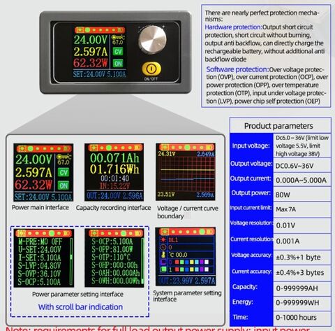

baly81
#85619712 #78017 üzenetére
Pont én is ezeket a modulokat nézegetem!
Csak nem tudom, mi lenne a harmadik láb az akkun (és a töltőn is), lehet valami kontrollhoz kell és hiányozna...Én ilyet találtam első nekifutásra.
Ezen lehet szabályozni a feszt és az áramerősséget is.
CC/CV
Bemeneti fesz.: 8 - 36V
Kimeneti fesz.: 1,25 - 32V
Áramerősség: max 5A
Hatásfok : 95%Ha a hatásfok valóban 95%, akkor a szolár panel elég ha ~22V-ot ad le, mert a 95%-a 21V, pont annyi amennyi nekem kellene az 5 cellához.
Ha egy ilyen modult beszerelnék a gyári helyébe, a bemenethez tudnék rakni egy DC anya csatlakozót, a kimeneti részhez meg tudnám csatlakoztatni a töltő saját lemezeit/kábeleit, ami érintkezik az akku saruival. Tiszta megoldás lenne...
Ez így működne? A segítségeteket előre is köszönöm!

baly81 #78014 üzenetére
Minden tápegységben van optocsatoló (kivételeket most nem részletezve), ami a negatív visszacsatolást képezi és közvetve úgy szabályozza a primer PWM-et, hogy a szekunderen a kívánt feszültséget kapjuk, vagy (mint esetünkben) az áramot is figyelve, korlátozva.
Áramkorlát persze más tápokban is van, de alapesetben (CV-táp) a primerkör csak önmagát korlátozza. Töltő esetében (CC/CV karakterisztika) szükséges általában az áram pontosabb figyelése is a szekunderen.
Itt a trafó szekunderén van egy dióda, egy szűrőpuffer, utána pozitív ágban a Q5 MOSFET a B+ kimenetre kapcsol, de ez csak a töltés teljes lekapcsolására való, a végén. Nem szabályzó.
Negatív ágban az R52 áramfigyelő ellenállás visz a B- pontra.
Tehát így nem adhatsz rá tápot direktben a szekunder helyett, mert az nem lesz szabályozva.
baly81
Dr. Szilikát #78010 üzenetére
Ha jól értelmezem, akkor nem tudom kiváltani a trafót a szolár panellel?
Én azt hittem az opto csak azért van rajta, hogy le tudja kapcsolni a trafót amikor szükséges!
Az átalakítás után a panel adná a feszt, annak szabályozását vajmi kevés eséllyel tudná vezérelni... A szolár vezérlőjében van valamiféle MPPT, mert folyamatosan optimális teljesítményen tartja az eszközt!Az opto típusa: ORPC 817C F842G
baly81 #78011 üzenetére
A tekercs kiiktatása helyett csak C6-al párhuzamosan tegyél egy sima DC aljzatot, azt tedd a töltő külsejére, és a belső munkálatok végetértek.
Kívül a PV modul kábelére akassz egy CC/CV modult. Ezt állítsd be 20V-ra és 2A-re, a kimenete meg mehet a korábban említett DC aljzatba.
Ahogy Dr. Szilikát mondta, ez a töltő nem a nagyfesz AC-ból csinál kisfesz AC-t, és utána kisfesz DC, hanem nagyfesz DC-ből a step-down konverter csinál szabályozott kisfesz DC-t. Így amit a tekercs túloldalára kötsz, annak már szabályozottnak kell lenni.
Ha korlátozás nélkül kötöd be a napelemet a cellákra, akkor kaphat túl nagy feszültséget is, illetve (a korábbi hasonlatommal élve) a cellák mohók, és nagyobb áramot is képesek kérni mint ami egészséges nekik.

baly81 #78008 üzenetére
De ezek az AC-töltők nem úgy működnek, hogy fix szekunderfeszültség.
Pont az a lényege, hogy az optocsatolón keresztül visszaszabályoz a primer PWM-vezérlésre, a kívánt áram és feszültség függvényében (CC/CV szabályzó), ettől függ a szekunder.
Normál tápegység szintén, csak az CV.
baly81

Egy kis segítségre lenne szükségem tőletek!
Előre leszögezem, nem vagyok elektronikai zseni, nem szakmám, de nem is vagyok teljesen hülye hozzá..(szerintem). Amolyan hobbista...
Vettem egy hordozható (összehajtogatható) szolár panelt.
Típusa: Allpowers 100W, USB és 18V-os DC kimenet van rajta. Még nincs a kezemben a panel (tegnap rendeltem), de sokat olvasgattam róla, így azok, akik már régen használják azt írják, hogy jó fényviszonyok és megfelelő beesési szög mellett 23-24V-ot is mérnek a DC porton. Nyilván ez üresjárati fesz, és visszaesik terhelésre, azaz fogyasztó rákötésre. Csak nem tudom mennyit...
Felvetődött bennem, hogy "kis csavarral" tudnám e tölteni vele a Parkside x20V-os akkujait. A töltő adatai: 21,5V 2,4A; ami elvileg ~52W teljesítmény, de a töltőre 65W van ráírva, gondolom a 13W-os különbözet az elektronika vesztesége(?). Nagyjából ennyi, ez a 15-20% körüli szokott lenni a veszteség ha jól informálódtam/emlékszem.
Én azt találtam ki, hogy milyen szép és egyszerű (?) megoldás lenne, ha a gyári, töltőben lévő panelen tudnám megvalósítani a MOD-ot. Azt gondoltam, hogy a 230V-os feszcsökkentő trafót le kellene forrasztani a lapról, és annak helyén, az alacsony feszültségű oldalra forrasztani két kábelt egy DC anyával (max egy biztosítékot még közbeiktatni), amit a burkolatban szépen tudnék rögzíteni. Ebbe a DC csatlakozóba dugnám be a solár panelt egy DC-DC kábellel, ami töltené így a töltőbe helyezett akkut
Természetesen a hálózatról működtetett töltést ezen a töltőn már nem használnám (használhatnám), ez csak a DC-s töltést végezné. Hálózattal való töltésre van másik töltőm.Esetlegesen, ha a 21,5V nincs meg, egy step up DC-DC converterrel megoldható lenne a feszültség emelése. Papírforma szerint, ha 100W-al és 20V nominal-al számolom a panel teljesítményét, akkor 5A maximumot tud leadni, így a feszültség felfelé srófolásával elvesztett áramerősség ellenére is lenne elég kakaó...
Szerintetek ez megvalósítható ebben a formában?
Át tudom alakítani a gyári 230V-os betápfeszültségű áramkört DC-re?
Válaszotokat, segítségeteket előre is köszönöm!
(Ha a gyári töltő paneljéről kép kellene lefotózom!) -
