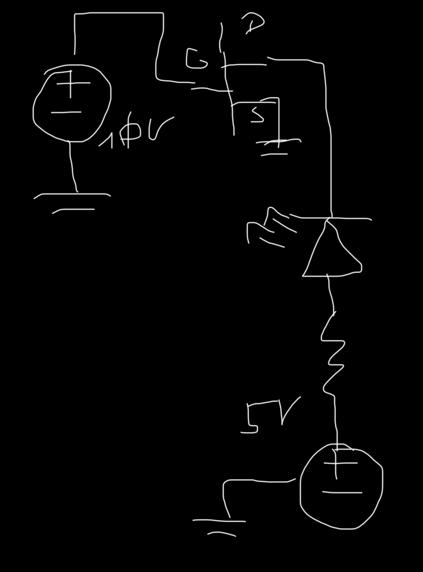

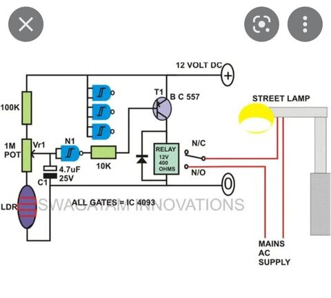

Tudom, epp emiatt indult a diskurzus, hogy 'amint leveszed a vezérlőjelt a gate-ről, a tranyó nem fog azonnal zárni' de nalam a kis 2n7000 megis azonnal lezar.
Egyebkent nem celom lebego gate-tel hasznalni se ezt, se az IRF510-et, csak elsore nem jott le miert nem marad nyitva a 2n7000, de kozben megfejtettuk.
#84077 Lëvï
A kepen a 3db lebego NAND, es a 4.7uf kondi mire szolgal? -

meg ezt előszeretettel felejtik el a bütykölők, hogy a MOSFET kapuja lényegében egy kis kondenzátor, amit ha feltöltesz és úgy hagyod anélkül hogy lenne kisütőellenállás, akkor az bizony feltöltve fog maradni, azaz amint leveszed a vezérlőjelt a gate-ről, a tranyó nem fog azonnal zárni.

Regebben IRF510-et probaltam igy, DC motorral a drain-ben, az ugy maradt forogva lebego gate-nel, de nyilvan az IRF510 mas kategoria.
Motorvezérlő tervezésnél tanították nekünk, hogy a lebegő gate egy nagyon "égető" probléma tud lenni. A MOSFET-ek, főleg ha nagy árammal vannak terhelve, nem szeretnek analóg tartományban működni. Kimondottan figyelnünk kellett rá, hogy a lehető leggyorsabban feltöltsük, ill ürítsük.

Ertem, valoban ez lehet, koszi neked is es a tobbieknek is a valaszokat.
Csak azert is tunt nekem ez furanak, mert amikor ezt tapasztaltam kerestem itt-ott infot errol a mosfetrol, es pl. egy YT videoban amikor a kapuhoz erinti a pozitiv feszt felkapcsol a LED, amikor elveszi ugy marad a LED, amikor ezutan a GND-hoz erinti a gate-et elalszik a LED, epp ahogy en vartam volna.
A lenyeg hogy valoszinuleg ez nem hiba, bekotom a pulldown ellenallast a gate-GND koze aztan kesz.

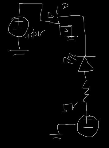

"Nade, ha elveszem a feszt a kaputól a LED azonnal kialszik, holott a mosfet-nek bekapcsolva kellene maradni a kapu kapacitás miatt ha nem tévedek."
Ennek az lehet az oka, hogy az adott típus gate-töltése meglehetősen kicsi, adatlap szerint 1,7 nC körüli (@ 10V Ugs). Ha ehhez hozzávesszük a gate szivárgóáramát is (amire csak maximum értéket adnak, 10nA nagyságrendben), akkor kijön hogy akár 1-2 tizedmásodperc alatt elszivároghat a 'lebegő' gate-ről a nyitáskor arra felvitt töltésmennyiség). -

#84070 aujjobba
Kétségtelen, a Gate-kapacitás szokott tárolni egy ideig, a nagyobb tokozású MOSFET-eknél, a kicsire nem emlékszem. De nálad lehet valami zavar a "légkörben" vagy nem tudni, de ez még így nem utal hibára. Meg az is normális, hogy brummra érzékeny.

Bohóckodok egy LDR fotoellenállással, egy alkonykapcsolót szeretnék csinálni.
Az LDR ellenállása megvilágítva 5kohm alatti, teljesen, totál lesötétítve nem tudom mennyi lehet de a multiméter 200Mohm állásba nem tudja mérni vagyis gyakorlatilag szakadás. A fotoelleállást egy cmos 4093 kapuja és a táp közé kötöttem, a kapu meg a test közé 1mohm trimmer. Így szépen lehet szabályozni mikor billenjen a cmos schmitt trigger.
A gondom az hogy így nem lehet egy bizonyos fényérték alá menni. Nekem eléggé sötétbe kéne kapcsolnia ami valahol 20Mohm környéke lenne és ekkora értékű osztót nem tudok stabilan megvalósítani valamint itt már bezavar a kapu ellenállása is és bármi kis nedvesság. pára elvinné az értéket.
Ezt hogyan oldják meg a gyári alkonykapcsolókban? -

Adott egy 2n7000 n-mosfet, Diotec márka a papír szerint S-G-D a lábak sorrendje. Valójában hármat is próbáltam, hogy csökkentsem a hibás darab valószínűségét.
Az ábra szerinti kis áramkörben, ráadom a 10V feszültséget a Gate-re, a LED világít.
Másik furcsaság, hogy a kaput ujjal megérintve újfent világít a LED (elalszik ha elengedem).
Harmadik furcsaság: szabadon lóg a Gate miközben megérintem a fémházas laptopot az asztalon, akkor világít a LED, az egyébként húsz centivel odébb levő próbapanelen.Nah, mi folyik itt kérem?

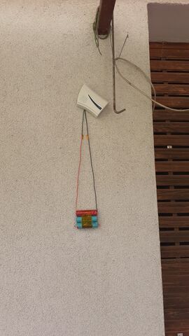

Szeretnék ezzel a pin-el LED-eket kapcsolni, de nem tudom mennyi terhelést bír el. Lehetne erre egy kisebb relét rakni? Vagy építeni kell valami kis tranzisztoros áramkört? -

Sajnos ebben az esetben szalagot nem fogsz tudni használni, felvázolom, hogy miért:
- Az elem-box 3V-ot (de inkább kevesebbet) ad. 3V-os LED szalag ugyan kapható, de elég ritka. Ugyanakkor ha vennél is...
- ... A Microbit kimeneti lábai csupán 5mA áramot tudnak kezelni, és maximum 3 pinen. Ez azt jelenti, hogy kb. egyetlen darab RGB LEDet tud kiszolgálni teljesítménnyel.Választási lehetőségek:
- Címezhető LED szalag: Ehhez szükséges egy 5V táp, az adatlábat már ki tudod hajtani a Microbittel.
- Sima RGB LED szalag. Megfelelő táp mellett fog még kelleni pár mosfet amiket tudsz kapcsolni a Microbittel, azok pedig majd kapcsolják a LED-eket -

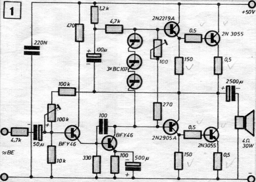

Az emitterkövető kapcsolásnak is vannak korlátai. Itt például a pozitív félperiódust hiába képes lenne a tranzisztor felfelé húzni nagyobb árammal, de lefelé (negatív irányba) csak 1k húz, ami kevés áramot tesz lehetővé.
Ha csökkented az emitter-ellenállást, akkor viszont nő a melegedés, veszteség képződik, a tranzisztoron szintén. A kimenet DC-szintjét nagyjából féltápra kell állítani, ebből következik a nyugalmi disszipáció is. Nagyobb terhelhetőség komplementer végfokkal lehetséges, illetve szokásos:

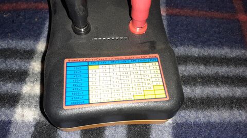

Nem kell mindet cserélni, inkább csak a kimenő egyenfeszültség szűrő kondenzátorait. Azok meg legalább 320uF-osak.
Egyébként a gyári adatlapot érdemes előhalászni mert gyártól is függ az ESR érték. A táblázatok csak tájékoztató jellegűek.
És vannak ugye a hagyományos, nem "Low ESR" típusú elkók. Nem kötelező mindenhová Low ESR típusú elkót tenni. Pl a 400V 27uF bizonyára az 50Hz-es áramkörben van, oda meg jó a hagyományos elkó is. -

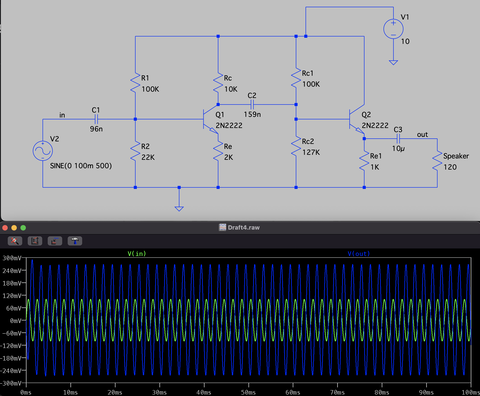

Probalok elektronikat tanulni, a tranzisztorok erdekelnek most epp.
Rajzoltam egy feszultsegerosito fokot (az elso tranzisztor kollektorabol a kimenet), ez szimulatoron erositette is a feszultseget, de aramerosseg szinte semmi a kimeneten.
Ezert utanakotottem egy aramerosito fokot, a masodik tranzisztor emittere 5mA-re beallitva, onnan egy kicsatolo kondi majd 120 Ohm ellenallas szimbolizalja a hangszorot.Ez igy teljesen idiota megoldas, vagy hogyan szoktak ezt csinalni?
A masik dolog, hogyan lesz a valosagban 120 Ohm-os hangszorom?
A szimulator szerint a bemeno 200mV peaktopeak jelbol a vegso ellenallason 600mV peaktopeak lett, az aram szerinte is 5mA rajta peaktopeak.
szerk.: ha a vegere kicsi (hangszoronak eletszeru mondjuk 8 Ohm) ellenallast teszek, azon alig esik feszultseg, gondolom akkor az ugy nem jo.

Hát találtam táblázatot,a mért és a táblázatban lévő értékek között van eltérés.Az összeset kiforrasztottam... Kapacitásra mind jó,esr passzolom. 50v/47uf mérve 2.4-3.0 ohm,táblázatban 0.5. 16v1000uf mérve 2.5ohm ,táblázatban 0.15 400v 27uf mérve 4.3ohm, táblázatban nincs érték,saccolva 1.3ohm lehetne. Akkor ezek mind cserések?

Nem minden a kapacitás. Továbbá lehetnek elkók párhuzamos kötésben.
Van amikor induktivitás van parallel az elkóval. Ilyenkor csak kiforrasztással érdemes ellenőrizni.

Ahogy a fotón van, úgy nem fog menni. Krokodilcsipesz, vékony vezetékek, átmeneti ellenállás, képtelenség.
Látható, hogy az eredeti csatlakozás egy széles lemezzel volt, komoly kötéssel stb.
Nem az Ah-kapacitás számít egyébként, lehet olyan akku, szerszámgépeknél előnyben részesítik, ami kapacitásra kisebb, de belső ellenállásra, avagy terhelhetőségre többet tud, mint nagykapacitású társa.
Utóbbiban nagyobb lemezfelületet kell feltekerni, besűríteni, de ez a terhelhetőség rovására mehet.

Valószínű, hogy nem bírták az akkuk. Ha fel tudsz áldozni egy RC akkut, szedd szét és a soros kötés helyett párhuzamosan kösd a cellákat. Vagy amit ajánlottak felettem mikró trafó, a szekundert kibelezed, és kb 4-5 menet a legvastagabb drótból ami befér, 200A diódákból egy graetz-híd meg vagy 50db 2200uF/10V kondi párhuzamosan, és kész a hozzá való brutál tápegység. Én valahogy így csinálnám az tuti.
#32277248
#84042
Sejtettem, hogy ez lesz a gond. Vannak RC autóhoz 12V lipo akkuim de így hogy ez a vacak 3.7V nem tudom mi legyen. Valami brutál step down konverter kéne. Muszáj lesz hozzá néznem akkut. Gyanítom az akku elhalálozásának is köze van ehhez a folytonos nagy áramfelvételhez
Ha hálózati áramról szeretném üzemeltetni milyen táp kellene ami ezt elbírja? -

Azért kicsit több áramot igényel ez a berendezés, mint amit ez a két cella le tud adni. Azok a fetek darabonként 300A-t tudnak, itt meg van 4 is paralell... szóval érted. Labortápról megtáplálni? Nem szabad azzal se viccelni. Legalább 20C-vel terhelhető akkuk kellenek, minimum 5 Ah kapacitással , és nem ilyen limlom bontott 'jóazide cellák. Nekem 12 voltos verzióban van egy hasonló ponthegesztő, egy olyan autó inditóakkut próbáltam vele használni ami még egy autót neccesen de beindított, na ide kevés volt... Gondolhatod milyen áramok csordogálnak akkor. -

Honnan lehet tudni,hogy egy 400v/27uF elkónak mennyi a megengedett esr értéke? Van erre valami táblázat? Kinyomtatnám,jó lenne a műhelybe
