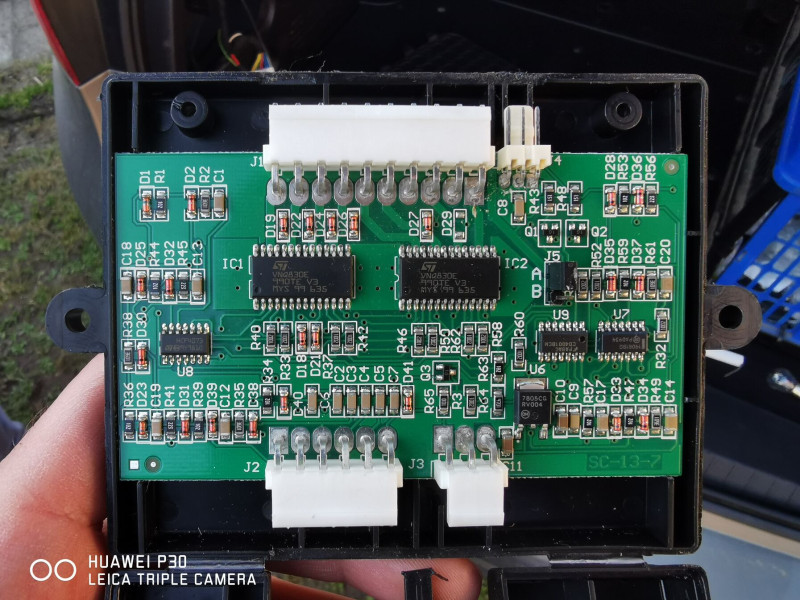

dave0825
tordaitibi #94092 üzenetére
Update: a többi láb között is megvan a 4.3V alapból, és ahogy néztem, 2 felé mennek a kimeneti lábak a 2 egyforma VNQ830 IC-ről, szóval esélyes, hogy mindkettő rossz?
A 7V egyébként úgy jön ki, hogy az alap 4.3V plusz még ami a hátsó lámpáról jön lekapcsolt állapotban 3V (ezt sem értem, de ha 0+3V lenne, nem lenne gond, viszont a 4.3+3V már sok).
Gondoltam, méregetek, de így, hogy minden kimeneten van 4.3V, így már nem értem, melyik lehet rossz, ha mindkettőn ugyanaz jön ki mindent lekapcsolva.Az IC-n a GND és az Input2 között 0V van, a GND és a Status2 között is 0V. Jó helyen mértem az Output2 bemenetét?

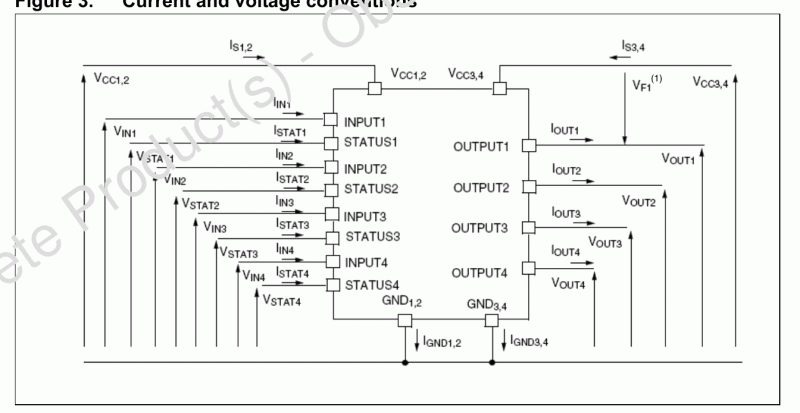

dave0825 #94088 üzenetére
A VNQ830 egy driver ic, az kapcsolgatja a futó lámpáit. Meg még sok minden is csinál de ez a lényeg.
Adatlapja letölthető, az alapján kéne a hibát keresni.
A féklámpa nyákon menni visszafelé, nincs valami amin keresztül + feszültség kerülhet oda.
Ha ez ok, az IC féklámpához tartozó bemenetén méricskélni, ha ott valami felemeli akkor attól van félig nyitva.
ha itt is minden jó akkor meghalt az ic.

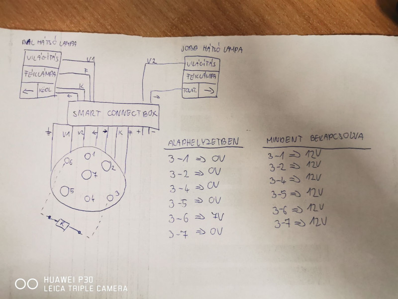

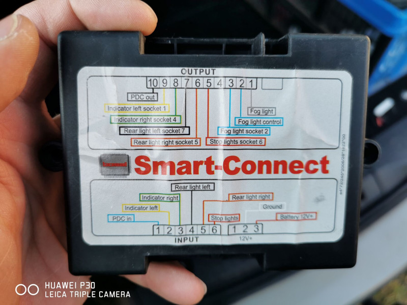

dave0825
ViZion #94052 üzenetére
Ez a doboz csatlakozóinak lábkiosztása:
Ez pedig a dobozban van:
J1 a kimenet, ami egyből a futó csatlakozójára megy, J2 a bemenet, ami a hátsó lámpáról jön leginkább (máshonnan is jönnek be vezetékek, de amivel a gond van, a felesleges 7V, az a hátsó lámpáról, ugye az a féklámpa), a J3 a táp, a J4 nem tudjuk mi, 3 vékony vezeték megy a kocsi felé.
Amit megtudtam ma, hogy akkor van csak 7V a féklámpa és a test lábal között, ha világítás kapcsolunk, teljesen alapállásban (se fék, se világítás, se index, semmi) 4.33V van. Visszanéztem a hátsó lámpáig, ott nincs gond.
Ha a doboz bemenetét lehúzom, tehát az autó felől semmi nincs egyáltalán a dobozig, akkor is megvan a 4.33V, tehát nem az autó felőli résszel lesz baj (zárlat, vezeték összeérve, ilyesmi), hanem a dobozzal.
Ötlet, mit érdemes mérnem? Ma még pár órát tudok vele foglalkozni. -

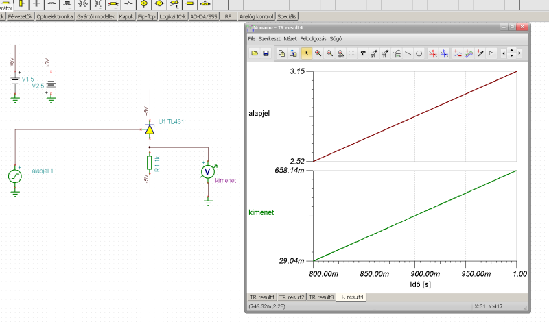

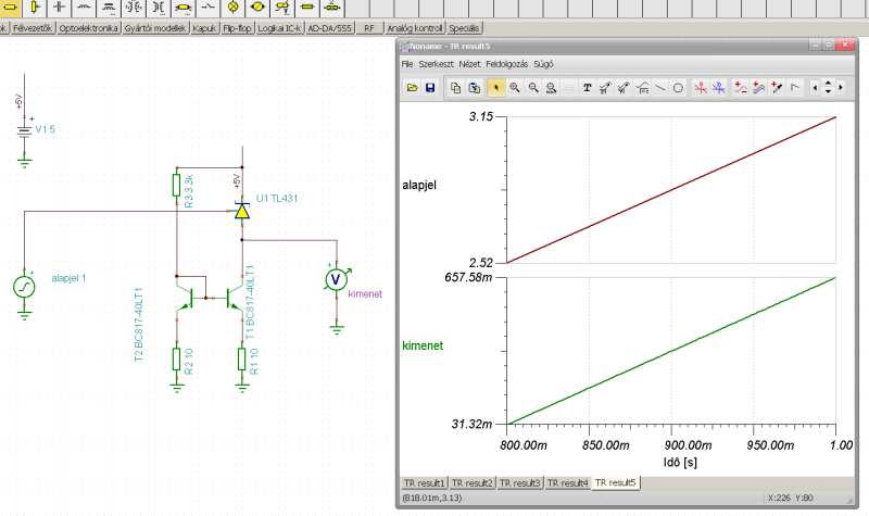

2,5V zener (TL431) sorbakötve? Persze nem tudjuk, hogy terhelhető-e az az alapjel. Ha nem terhelhető, akkor opamp is kellhet...
Illetve, akár így is:
Ha csak szimpla táp van, akkor nehéz nulláig levinni a kimenetet, de egy áramtükörrel egész jól megközelíthető lenne. -

Ha kivonom a feszültségeket amiket írtál nekem nem jön ki amit szeretnél. Amúgy zenerrel pl. el lehet szintet tolni de azt sem ártana tudni, hogy mit szeretnél ezzel az eltolt feszültséggel.
Sziasztok, megakadtam, elkelne egy kis segítség.
Van egy áramkör aminek +2,5V az alapjele és erre jön rá mikor működik 0,65V.
Azaz a kimenet 2,5-2,65V között mászkál.
Nekem cak a 0,65V kellene azaz el kéne tüntetni a 2,5 voltot. Hogy 0-0,65V legyen.
Hogyan tudnám ezt? Van tranzisztor, zener, fet, ME a tarsolyomban a megvalósításhoz. -

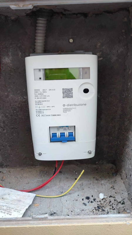

Babetta-X
Sajnos pont, hogy nem mindegy, mert az új szerződés folyamatban van, és ha elég a távoli felkapcsolas akkor örülök ha tudom hogy rossz a kis megszakító akkor pedig már most próbálom nyomasztani őket. Egy hetem van felújítani kb, ezért nem mindegy hogy alakul a dolog. Aggregátor a helyi adottságok miatt nem/nagyon nehezen megoldható. Ezért lenne fontos tudnom, hogy normális e hogy nem tudom felkapcsolni a megszakitót

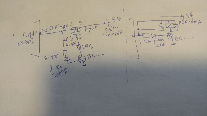

tordaitibi #94065 üzenetére
dave0825 #94057 üzenetére
Írtam, többször:
tegyél rá izzót próbára 21W, ha eltűnik a 7V, menj lejjebb, 15w, 10, 5... és ha így jó, egy ekkora ellenállást kell bekötni. ha így se jó átvezet benne a kapcsolóeszköz, ezt is írtam, fet a legvalószínűbb, azt cserélni a dobozba. Ha ez a baja és nincs kiöntve műgyantával akkor javítható.
Vagy ha nem javítható, ajánlották a relét, egy 5-6V relével sorbakötsz egy 7V zenert, kell még egy antiparalal dióda a lórugás miatt és ennyi.
Vagy ugyanez a megoldás, zener+tranzisztor ami vagy relét vezérel vagy egy P power fetet, az meg közvetlenül a féklámpát.
A lehetőségek tárháza végtelena 7V eltüntetésére.

Babetta-X
Dr. Szilikát #94061 üzenetére
Köszönöm a részletes választ. Azért érdekel ez a távoli dolog, mert mint kiderült nincs aktív előfizetés a villanyórán, és vajon lehet-e, hogy a szolgáltató távolról megoldotta, hogy nem tudom felkapcsolni ezt a biztosítékot, és ha kész az új szerződés akkor aktiválják a dolgot és felkapcsolhatóvá válik, vagy pedig ez lehetetlen és mindenképp a biztosíték a rossz ha nem tudom felkapcsolni úgy, hogy a házra menő vezetékeket kikötöttem.
Azért pörgök ezen annyira, mert a képeken látható villanyóra Olaszországban van, én meg jövő héten mennék oda olyan dolgokat csinálni amihez nem árt ha van 230 -

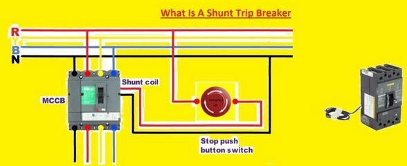

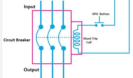

Dr. Szilikát
Babetta-X #94040 üzenetére
Nem épp arra szokták használni, inkább vészleállítóként (Emergency Power Off), sőt vezérelheti egy távolabbi túláramérzékelő vagy bármi eszköz:
Van nyitó, azaz állandó táplált változata (öntartónak is mondhatjuk), ami még biztonságosabb, nem kell tartani szakadási hibától:
Ez a "shunt trip" ebben a kontextusban egyfajta ipari szleng, ha jól vettem ki.
Párhuzamos lepattintó, kiakasztó, leoldó és hasonló értelemben. -

dave0825
tordaitibi #94055 üzenetére
Megnézem hétvégén, de valószínűleg nem, mert a LED érzékenyebb szokott lenni ilyenre, viszont vissza nem lesz cserélve úgysem a lámpa eredetire, nem én döntöm el.
ViZion: a bejövő oldalt is kimértem természetesen, ott 3V volt csak ugyanazon 2 pont között, az sem természetes, de az már direktben a hátsó lámpáról jön, ott pedig nincs gond.
Tamy: elárulnád akkor, hogy mi a baj? Sejtem, mire célzol, de elárulom, nem vagyok teljesen hülye a témához, csak max nem úgy fogalmaztam, ahogy páran kívánták. Mégis volt, aki normálisan tudott válaszolni. Nem kötöttem 350 éve utánfutó aljzatot, de csináltam már jó pár hasonló dolgot, gyermekkorom óta, ésszerű keretek között, hogy életem is maradjon mellette. Most pedig egy egyszerű kérdést tettem fel: ahol valami hiba miatt 7V van, és 0-nak kéne lennie egy egyszerű ló**** utánfutó kimeneten, ott a halványan világítást mekkora teljesítményű, méretű ellenállás orvosolhatja, ha nem akarom újraépíteni az egész nyamvadt boxban a panelt, se IC-t méregetni... Világítson, ahogy kell, ennyi.

ViZion: Tönkrement a doboz, ez biztos, ha annak a belsejéhez hozzá tud valaki szólni, szívesen lefényképezem, kimérek rajt bármit, ha javítható, és érdemes cserélni valamelyik komponenst. 35.000 Ft az új box, lett már költve az autóra, és édesapám nem szívesen venné meg, ha olcsóbban is megoldható a javítás. Viszont sajnos leginkább hétvégén vagyok nála, akkor tudok a dologgal foglalkozni.

dave0825
Jajj. Feszültség esik, áram folyik, nem? Azt hittem, ezt itt azért mindenki tudja.
Elnézést, annyit kihagytam (azt hittem, egyértelmű), hogy NINCS utánfutó rádugva a csatlakozóra, és semmi nincs felkapcsolva, se nyomva, tehát teleken alaphelyzetben van az autó, és a csatlakozó is, így mertem 7V-ot a 2 láb között, hall 0V-nak kéne lennie.
Részletesebben: 7 lába van az utánfutó csatlakozónak.
Az egyik a test, a többi a pozitív (bal index, jobb index, világítás 1, világítás 2, féklámpa, ködlámpa).
A gond, hogy 7V van ()a test és a féklámpa között, ezért halványan világítanak a lámpák a féket nem nyomva is (mivel LED-esek, főleg érzékenyebb az alacsonyabb feszre is), természetesen 12V megvan a féket nyomva.
Az ellenállás pedig ugyanazt segítené, mint pl. a belső világításra párhuzamosan kötve, ha kínai, rosszul méretezett ellenállású LED izzó van benne, és halványan világít pár Volt feszültségen is. Ellenállással nem világít, mivel kisebb az ellenállása annak a komponensnek, mint a LED izzónak, így az ott folyó áramot az adott feszültségen az ellenállás veszi fel.
Így érthető?
Az ellenállás a test láb, és a féklámpa láb közé menne, tehát párhuzamosan azokra. (Vagy akár 1-1 külön-külön a féklámpa izzójára.)ViZion: a test és a világítás között 0V van (esik...), ha nem nyomjuk a féket, és nincs világítás sem. Ez így jó is. Viszont a test és a féklámpa között 7V, ha nem nyomjuk is. Ez így nem jó.
dave0825
Üdv. Olyan gondom van, hogy egy autó vonóhorog csatlakozóján a test és a világítás lába között 7V feszültség esik, amitől halványan világít az utánfutó lámpája. Az okára pontosan nem jöttünk rá, van egy Smart Connect box nevű vezérlő doboz a 7 lábas vonóhorog csatlakozó előtt, valószínűleg a can-bus miatt, de ennek a cseréje elég drága lenne. Előbb megpróbálnám egy ellenállással párhuzamosan kötve. Ha rákötném az említett 2 lábra, azzal megoldódna? Mekkora ellenállás lenne célszerű, ami Wattra azért bírja a folyamatos használatot?
Babetta-X
Dr. Szilikát #94039 üzenetére
Köszi szépen! Azok nem plombáltak, simán kiszedtem őket, de csak a ház bekötése (két alsó piros vezeték) köthető így le, a biztosítékhoz nem enged hozzáférést.
Akkor ezek szerint van esély, hogy (akár távolról?) rákapcsoltak egy kioldó tekercset és azért nem megy az egész? Mármint ha ez a tekercs aktív akkor létezik, hogy nem is engedi felkapcsolni a kapcsolót? -
Dr. Szilikát
Babetta-X #94037 üzenetére
DZ47S-63
https://www.ien.eu/uploads/tx_etim/Shunt-release_Circuit_Breaker.pdf
https://www.google.com/images?q=shunt+trip+coil
S-betű jelentése szerint van egy kioldó tekercs, amire 230 V-ot lehet kapcsolni és akkor (is) megszakítja az áramkört.

Adott Olaszországban egy kis lakás, ahol relatív régóta senki nem lakott. Mikor kimentem, megpróbáltam felkapcsolni a villanyóra biztosítékát, de még egy pillanatra sem sikerült, tehát azt gondoltam valami zárlatos. Kikötöttem a teljes lakást az óráról, tehát a kimenőn nincs semmi, és így is ugyanaz a helyzet. Létezik hogy a megszakító elköszönt az állásban, és ez a problémája? Illetve ezt ki lehet vajon cserélni az óra komolyabb szétbarkácsolása nélkül? Vagy az létezhet, hogy "távolról" letiltják mert nincs élő szerződés?
Köszi előre is, csatolok egy képet, hogy lássátok miről van szó. Megütögetni próbáltam, hátha segít, de ugyanaz maradt a helyzet

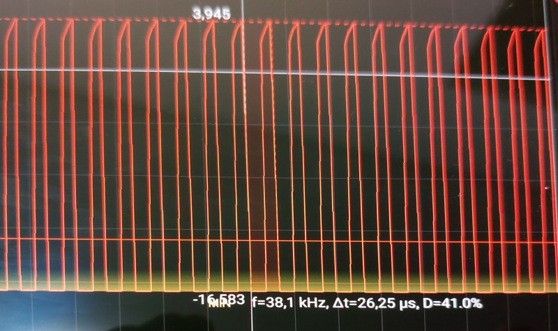

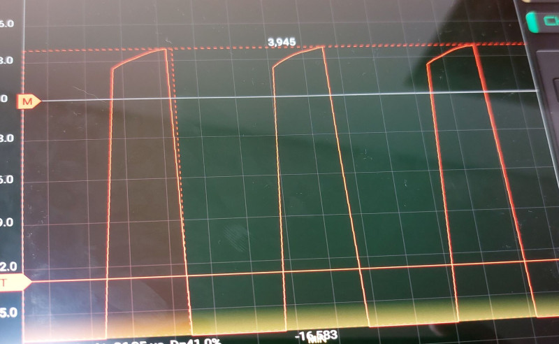

makszutov.hu #94010 üzenetére
Na, itt egy szkópos jelalak:
Ezt a LED két kivezetésén mértem, de magán az ESP gpio-n is ugyanezt a jelalakot kaptam.
Mi okozhat ilyen jelalakot? Vmi parazita kapacitás lenne?
Nem igazi szkóppal néztem, csak az említett blackpill + tablet kombóval. Mivel nincs hozzá kész az elektronika, egy opampot kötöttem elé, hogy ne vágjam taccsra a tabletet véletlenül, attól lehet?

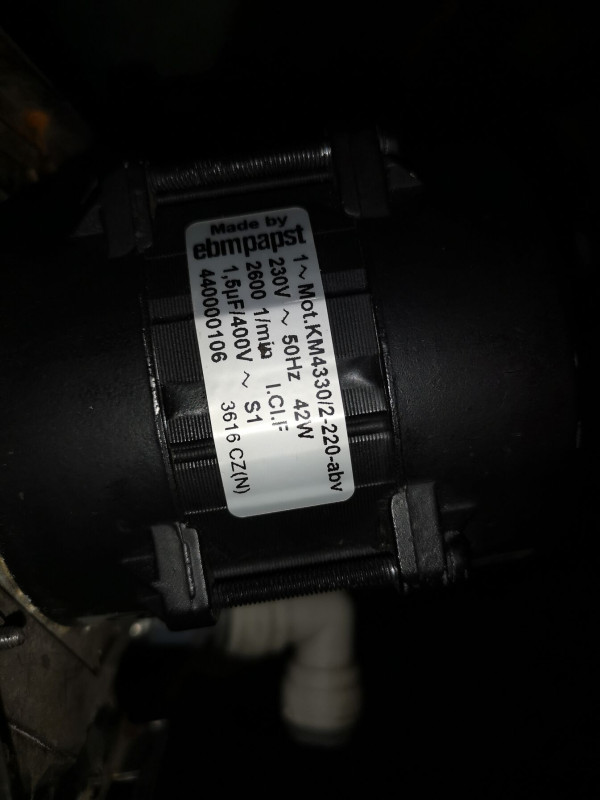

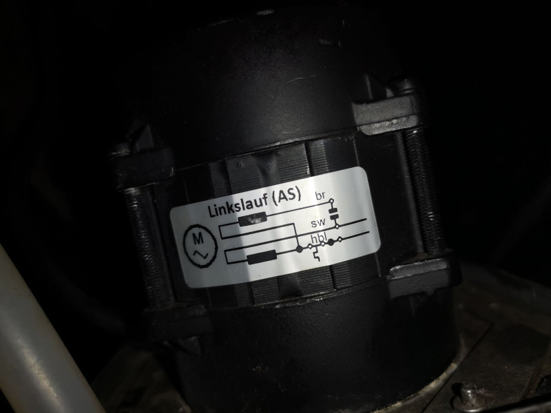

Szóda gép hűtő motor nem indul, csak ha kézzel rásegítek.
Még nem szedtem szét.1,5 uF kondit ir az adattábla. Ez zavarszűrő kondenzátor?

, néhány éve kísérleteztem vele, hogy a vivőfrekvencia és a PWM kitöltési tényező változtatása segítségével hogyan lehet csökkenteni a sugárzás hatósugarát úgy, hogy a vevő oldalon az adó irányát és a távolságát is meg lehessen becsülni (egy játékot terveztem ezzel), és elég jó eredményeket lehetett vele elérni, ráadásul kiderült, hogy 31kHz és 45kHz közt gyakorlatilag mindegy a frekvencia. Csak ezek a kísérletek pont az ellentétes irányban (hatósugár csökkentés) tettek lépéseket, ezért most nem sok hasznát veszem.

78 KHz?!? Nemrég építettem házilag infra áramkört (igaz, én NE555-össel), de rohadjak meg papírzsákban, ha nem mindenhol azt írták volna, hogy a szabvány távirányító vivőfreki 38 KHz!
