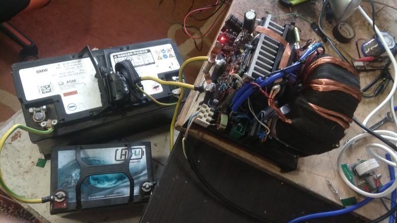

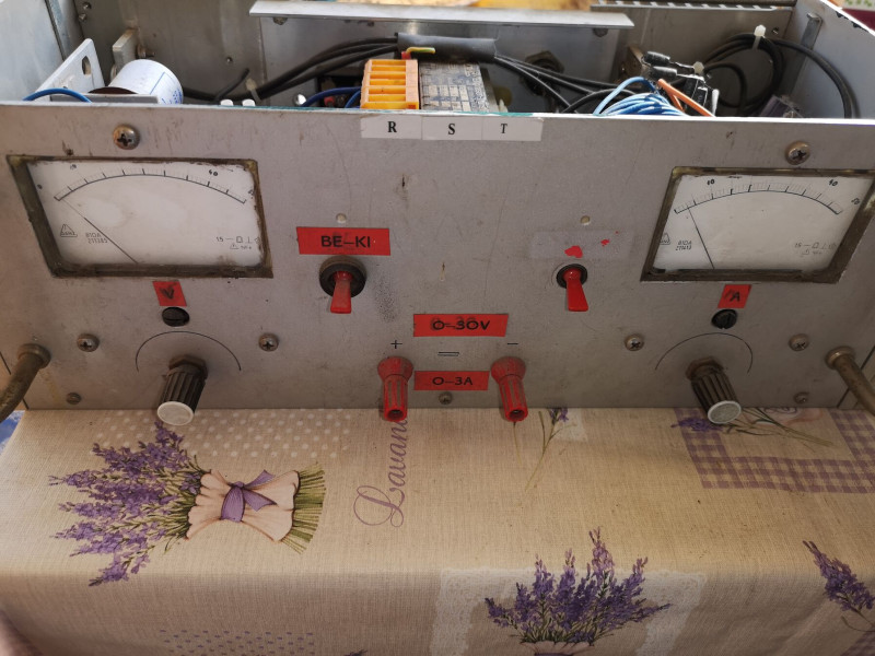

Már egyszer írtam, valamiért nem jelenik meg a hozzászólásom.Ma kaptam néhány dolgot.
Épített tápegységet (két vezeték szabadon van, így nem mertem használni. Át kell nézni. Illetve szeretném megfejteni a titkát (kapcsolási rajz), Arra gondoltam, végig követem a vezetékeket és lerajzolom. Az értelmezéshez majd kérek segítséget.
Egy kis 0,75 kW -os frekvenciaváltót, ez szinte új.
10 db BF SD 18650 akkut (téves rendelés volt, 3 éve állnak, hétvégén tesztelem őket).Tápegység:
Nem volt ingyen, amúgy bármi projekt amit a fiókba heverő alkatrészekből hozok össze az sincs ingyen mert valamikor, mégha évekkel ezelőtt is de meg kellett vennem.
230/12V toroid-ingyen, évekkel ezelő kaptam egy tápegységet amibe ez volt. Trafó pipa. (amúgy van mégegy ugyanilyen 550VA toroidom, az 12ezer volt használtan)
Fetek, ez Ebay rendelés, HY5608 80V/360A -4 darab 5000Ft postával.
EGS-002 spwm szinuszmodul-2500Ft
Hűtőborda volt de ha venni kellett volna kb. 3-4000Ft.
Apróságok, csavarok, kiegészítők, védelmek trimmerek legyenek összesen 10ezer bár ez erősen felülárazva.
Ez így durván felülsaccolva 35.000Ft.
Készen van ilyen 700VA sokkal olcsóbban viszont ez tényleg tudja amit elvárok tőle és tényleg 2x túlterhelhető 1-2 másodpercig. Nem is szólva a öröm amikor megy a házam már fél napja erről a gubanchalmazról -

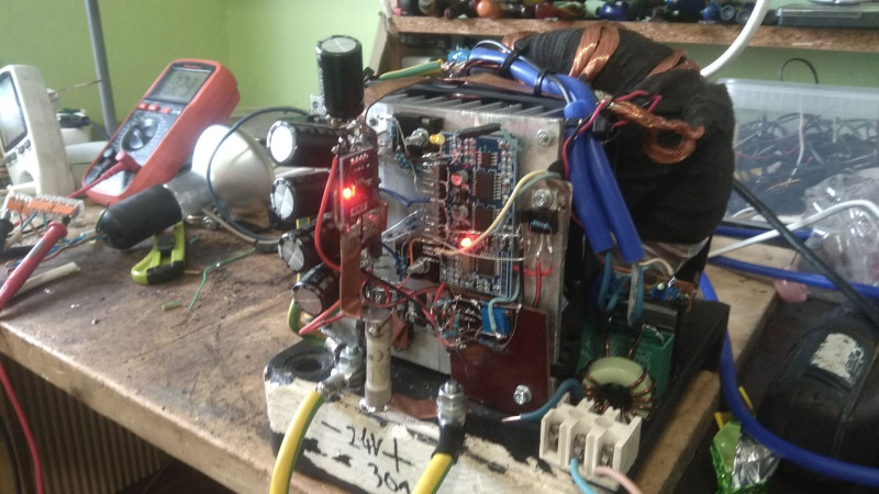

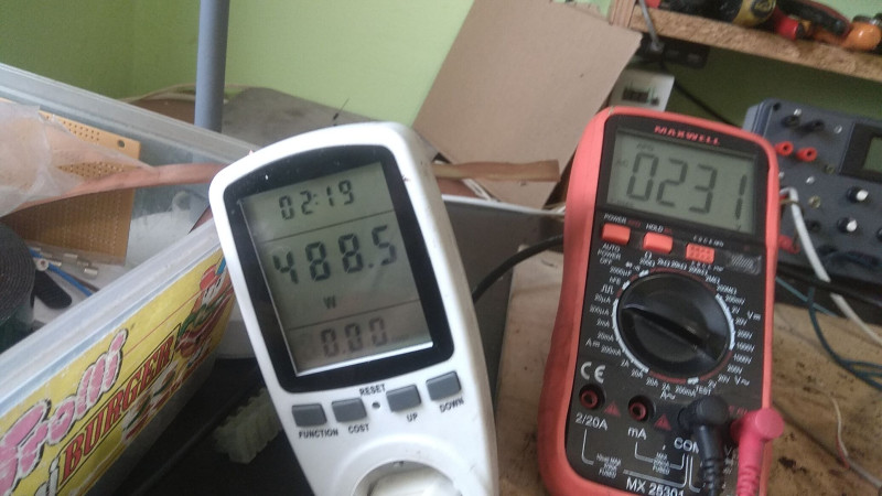

Deszkamodell összeütve pár délután alatt, próba céljából.
Az alany egy 700VA LF trafós szinuszinverter, rádobálva az összetevők egy valamikori villanyóra bakelit táblájára.
Hibátlan.
Lehet elgondolkodnom nyákra átültetésen és kultúrált dobozoláson.
24/230V szinusz, 770-780 watt körül korlátoz, képes elindítani kompresszoros hűtőt is gond nélkül.
Nyugalmija 10,4W.
A kisszobából 2 akkuval tolom épp az egész házat tesztüzembe.

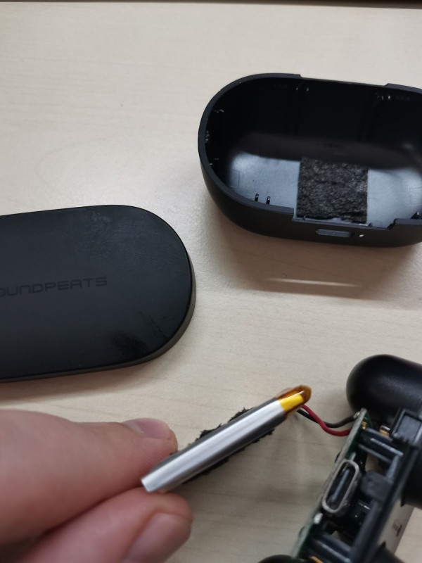

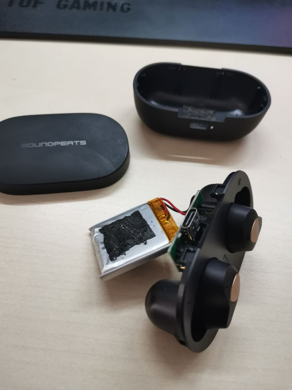

sziasztok!
lenne egy nagyon buta kérdésem, előre is elnézést érte. füles topikban már feltettem a kérdést, de itt hátha hamarabb tudtok válaszolni.
adott ez a Soundpeats Truengine 3 SE füles, ami anno 1 töltés után megadta magát. maga a füles rész tökéletesen működött, "csak" a töltő egység nem vesz fel töltést...vagy nem ad le töltést....nem tudom. most elővettem a fiókból és szétszedtem (szarabb már nem lehet alapon)
az aksi maga nincs felpuffadva, kábel nincs megtörve vagy szakadva, van bármilyen tippetek, hogy mit lehetne kezdeni annak érdekében, hogy magát a fülest lehessen tölteni?
és ami a buta kérdés: nem lehetne valahogy "megkerülni" az aksit és direktbe tölteni a fülest? -

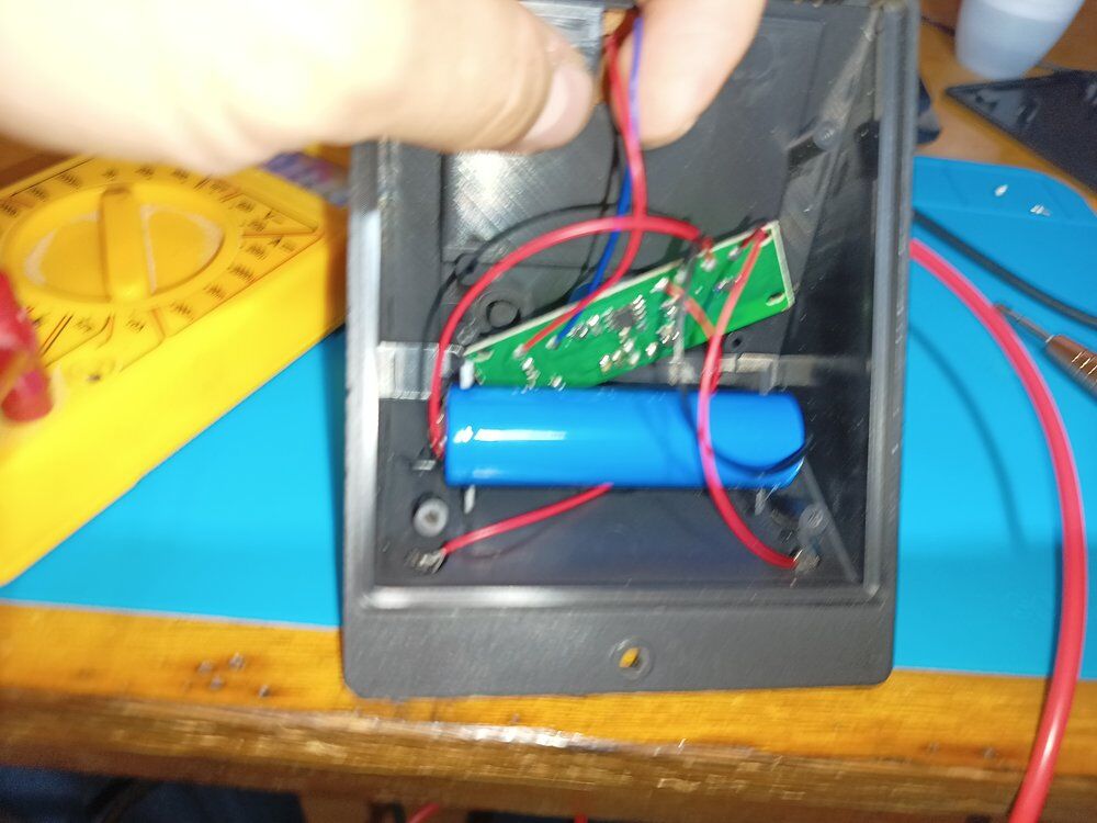

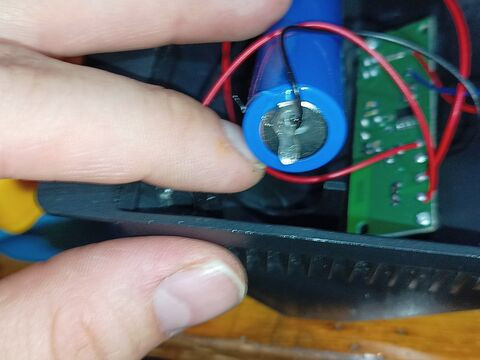

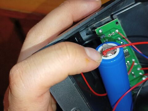

Végül vagy 4,5 óra után zöldre váltott. A feszültséget nem volt eszembe lemérni újra, de az elektronika szerint megfelelő volt. Beleerőltettem (több vezeték volt meg zsugorcsöveze volt amit nem akartam bontani) a fejlámpába és azóta működik.
"lehet hogy a benne lévő cella sokkal kisebb kapacitású volt" Ebben mondjuk lehet valami, viszonylag hamar elkezdett halványodni az eredeti. De végül csak lekapcsolt a töltés.
A mozgásérzékelős lámpát is megnéztem, abszolút semmi gyanúsat nem láttam, a forraszát kicsit ronda. A cella feszültsége 3,7V volt. Viszont most bent sem akar érzékelni. Akkor kapcsolgat fel csak amikor fényből sötétbe viszem.
Dr. Szilikát
Ha hibás az akku, egyik megnyilvánulása lehet, hogy nem tud már 4,2 V-ra felmenni, hanem a példa kedvéért 4,1 V-on határolja magát.
Így viszont nem tud leállni a töltés, mert ahhoz 4,2 V-ra kellene húzni, utána az áram csökkenését figyelve leállni. Vagy 3 órás biztonsági időzítés után, az is egy módszer némelyik töltőnél.
Egyébként a BMS védelmek 4,25 V-on tiltanak ebben a kategóriában, egy jó cella még ezen a szinten sem határol.
Akkor felmerülhet a belső zárlat, ha nem áll le a töltés (beindult a kristályosodás), de az is lehet, hogy a benne lévő cella sokkal kisebb kapacitású volt és olyan kis áramra van beállítva a töltőelektronika, hogy nem érzékeli a teljes töltöttséget. Ha nem melegedett, az is a kis töltő árammal magyarázható.
Vedd ki a cellát és tedd be a fiókba, 1-2 napra, és mérj rá időnként, hogy mennyire tartja a töltöttséget. Ha 2 nap alatt 4V alá esik, akkor kuka. -
mzso
Akkor nem tudna világítani. No mindegy.
Egyelőre leragadtam a másik problémánál. Kiszedtem a fejlámpából a teljesen halott (0,3V körüli) akkut. És elkezdtem tölteni az említett 1,9V-osat amire lecseréltem. De már vagy négy órája töltődik, ami egy kicsit gyanús. Vagy 1-1,5 órája lecsatlakoztattam egy pár percre, megnéztem, hogy világít-e (igen), meg hogy mennyi a feszültség (4.1V). Egy hangyányit gyanús, hogy ilyen sokáig töltődik. Még akkor is ha 1,9-ről kezdte.
A cella még langyos sincs.

Visszaraktam ki. De mire besötétedett megint nem működött a mozgásérzékelés. Behoztam, ma meg megint működik. Letakartam a napelemet, és normálisan érzékel megint.
Nem tudom, hogy a
hideghűvös nem tetszik-e neki, vagy nedvességet kap-e.
Mert ugye a világítás megint ment este. Fénybe raktam eltakart, és felkapcsolt egy másodpercre. Meg ki/be kapcsolásra is. -

Hát már egy ideje használaton kívül van. Lehet ki kellett volna forrasztani a korábban meghalt lámpából.
Egy töltés megér. Bár csak a fejlámpa elektronikájával tudnám tölteni amiben megsemmisült ami van. (legalább is remélem az halt meg.)
Egyébként van még két cella, egy nem használt magyar postás powerbank-ben. De az is 1,9 voltot mutatott. És elég hamar csutkára lemerül, hogy még a visszajelzőfény sem világít.Nem ugyanaz az akku. És a világítás működött, csak a mozgásérzékelés nem. Mert amikor kézzel ki-be kapcsoltam felkapcsolt, csak utána hiába hadonásztam előtte lekapcsolt és nem kapcsolt vissza. Ebben jónak tűnik az akku.

mzso
Helló!
Ha egy li-ion cella 1,8V-ra kisült az még használható vajon?
Amúgy mennyiért lehet tisztességes 16*65-ös cellát beszerezni? (akár kínából)Más:
Van egy akkus mozgás érzékelős szolár lámpám ami a mozgást nem akarta érzékelni kint, már hetek, hónapok óta. Behoztam erre elkezdett működni. Na vajon ez milyen meghibásodás? -
[w]

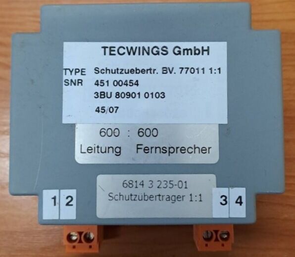

Dr. Szilikát
Blackmate #94205 üzenetére
Nem véletlenül hiányzik róla a feszültség is.
600 ohm impedanciájú galvanikus leválasztó telefonvonalakhoz: PDF.
Noha nem szerepel sehol, hogy ohm, de a vezetékes telefonok világában ez egy szabványos impedancia, ebből sejthető.
https://www.hobbielektronika.hu/cikkek/analog_kivezerlesmero.html?pg=6

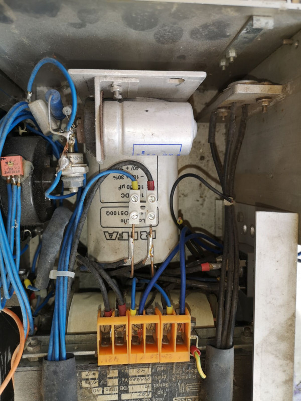

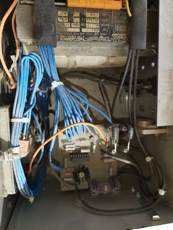

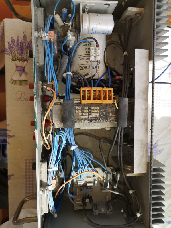

Találós kérdés: mekkora a teljesítménye a lenti leválasztó trafónak? Sajnos semmilyen adatlapot nem találtam róla a 'zinterneten.
