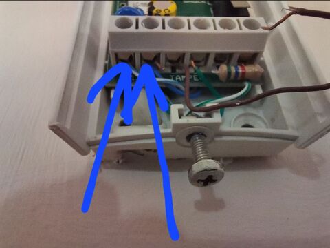

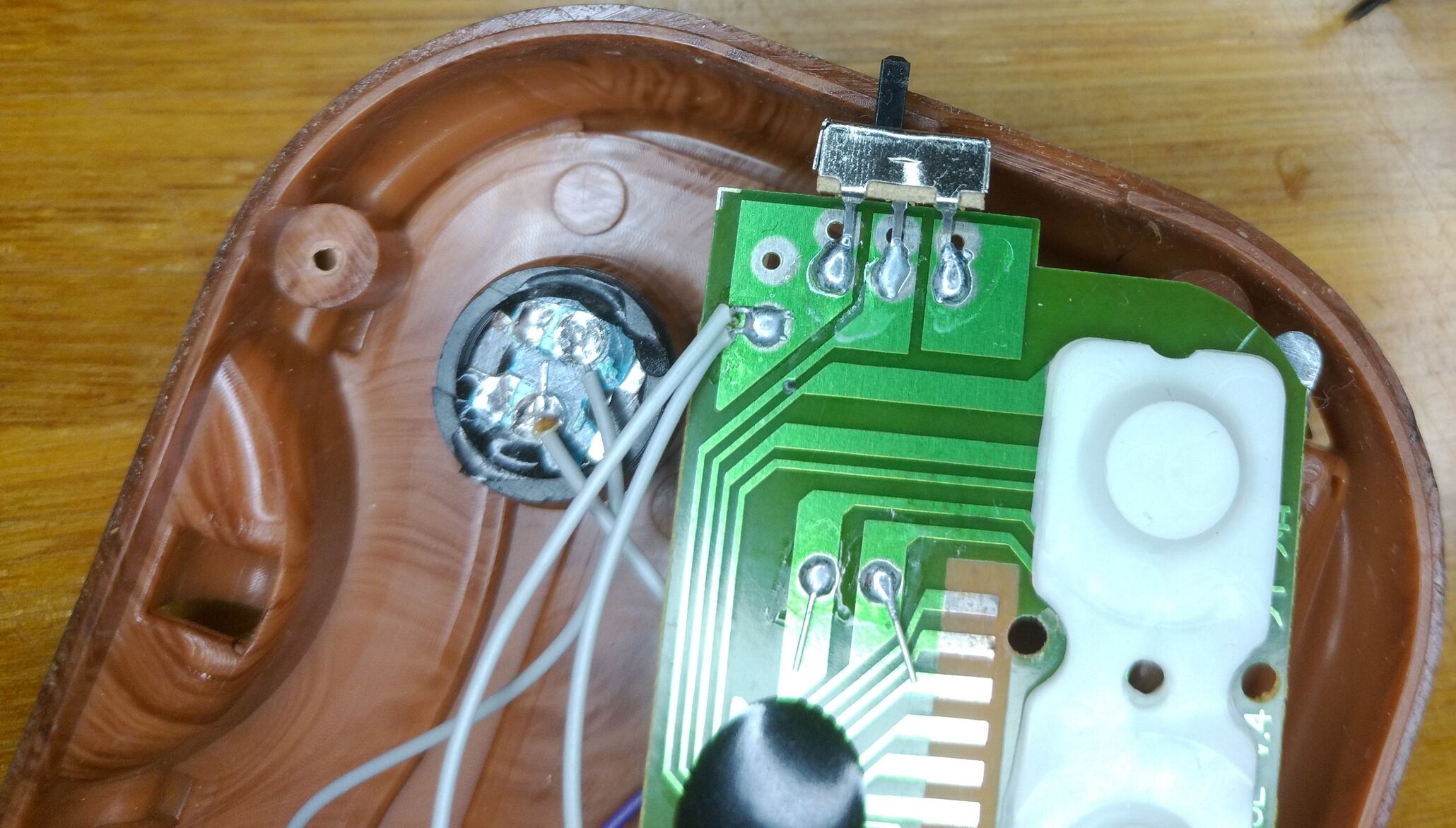

Emiatt a szerencsétlen kapcsoló miatt volt használhatatlan. A legkisebb ütődéstől is újraindult a timer.
#32277248
razorbenke92 #88090 üzenetére
Ha mégjobban megnézed akkor láthatod, hogy az bizony három láb amiből a két szélső megtévesztően beleolvadni látszik a kapcsoló fémházába. Ha egybe van ahogy te mondod akkor mit kapcsol hova? Mindkét állása ugyanoda?
Nekem valahogy nem jön ki a matek.

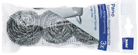

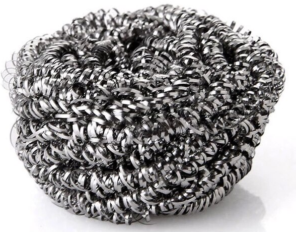

Megjegyzem, azért a Penny Market rozsdamentes acélforgács is jól tisztít. 3 gombóc 150 Ft volt, még a válság előtt.
Nyilván a réz elvileg jobb, mert molekuláris szinten felkenődhet a pákahegyre, de gyakorlatilag nem sokat számít, szerintem.
Pillanatpákánál megszoktam, hogy azt papírral vagy ronggyal is lehet törölgetni. A tartós hegyeknél pont ezt nem szabad, mert ráég a felületre.

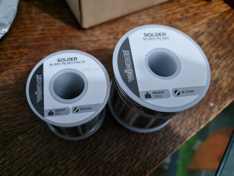

Én még 2,5 éve vettem Extol ólmosat, még akkor még 250g volt 1800Ft. Akkor ez hogy is van?

Tescoban például van a polcon 60-40-es, igaz, hogykokaiaranyárban 20gr 2500Ft (Hestoreban meg 1500Ft 100gr) -

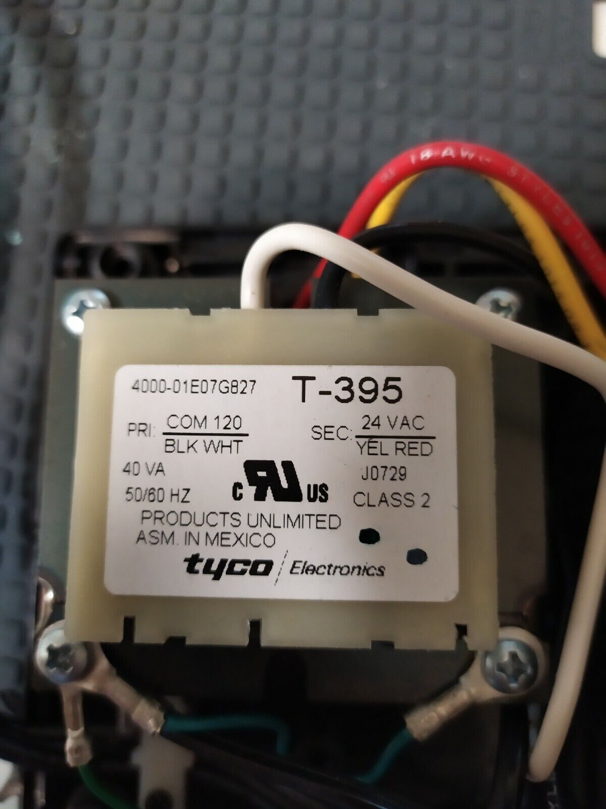

Tyco... már Hirschmann, de egy akkora ótvaros macerás fos cég... talán csak a Bosch és VW a szarabb, de nem biztos...

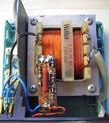

Dr. Szilikát
demars #88050 üzenetére
Például egy kapcsolóüzemű laptoptáp 90 W méretben is kisebb, mint ugyanazt vasmagos trafóval megoldani.
Mindamellett egy ilyen páka nem folyamatosan terhel 50 W-tal, azért ez is könnyítő körülmény.

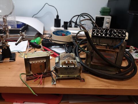

Nem volt még dolgom ilyen eszközökkel (rádió, magnó), még egyet sem szedtem szét. Van egy nem mai Onkyo AVR -em, ha lesz időm bele nézek.
Kipróbáltam a pákát, nagyon jó, szépen tudtam vele forrasztani (nem futott le az ón, nem lett gombóc), sodrott vezetéket, néhány alkatrész lábat forrasztottam össze. Nyilván kell még gyakorlás, de a korábbi (parkside, Fahrenheit) állomások ehhez képest gyerek játékok.

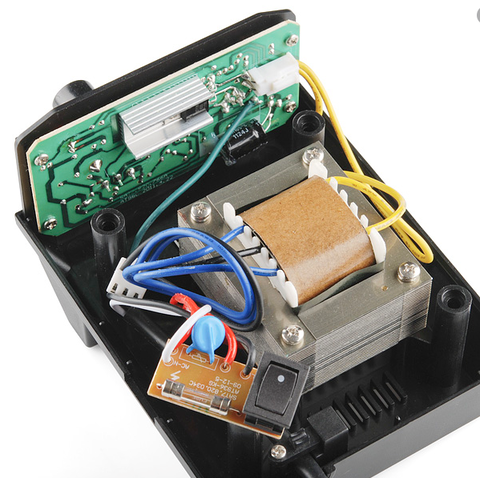

A trafó viszont elég méretes, ha ezt bedobozolom egy batár lesz az egész. A gyári weller tápegység hogy lehet ennyire kompakt? Abban is csak trafó van ugye? -
Dr. Szilikát
demars #88041 üzenetére
Lehetne éppen, de ha megfigyeled, a kettős szigetelésű készülékeknél (rádió-magnók stb.) nem szokták földelni a trafó vasmagját, eleve nincs is mihez (szekunder GND-re esetleg, zavarvédelmi okból), egyébként a készülék nem igényel védővezetőt és a trafót belül ember érinteni nem tudja.
Fémházas erősítők esetében a vasmag testhez rögzített ugyan, de nincs védővezető.
Ezeknél a toroid trafó, ami határeset, mert ebből voltak olyan típusok (erősítők), ami védővezetőt igényelt. Más esetben megoldották, hogy a toroid trafó is lehet kettős biztonsági szigetelésű és akkor nem kell védővezető a készülékre.
Esetedben is, eleve biztonsági trafóról beszélünk.

Kaptam egy kaposvári biztonsági transzformátort. 63 VA a teljesítménye ami elegendő a TCP S pákához. Védőföldet a trafó fém szerkezetéhez beköthetem ugye? A páka két vezetékes, nyilván azt nem kell és nem is szabad. Teszt céljából ideiglenesen az asztalon lesz a trafó.

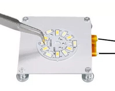

Ha olyan a lámpa, hogy megéri, nem nagy kaland felújítani, mint én is a PIR-lámpám.
Előbb leolvasztani az összes LED-et, ónt leszedni simára. A kihűlt panelre ónpasztával felrakni az újakat, megsütni, ráolvad és kész.
https://www.aliexpress.com/w/wholesale-PTC-Heater-smd.html
A PTC fűtőbetét önmagának stabilizálja a hőmérsékletet, miután melegedésre nő az ellenállása, csökken az áram, így végül beáll egy szintre. Ezek a forgalmazott platnik pont olyan fokra fűtenek, ami szükséges.

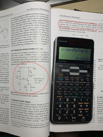

frescho #88025 üzenetére
A jelölést (hFE, hfe, béta) tisztázza korábban a könyv.
Köszi, mindenesetre beküldtem egy jelentést nekik erről, hátha felkerülök az errata listára
Habár nem tudom mennyire tartják ezt naprakészen, legalábbis az ott felsorolt néhány hibát szúrópróbaszerűen megnéztem az én példányomban, és úgy tűnik ebben már javítva vannak (3. kiadás). -
aujjobba #88024 üzenetére
Ha dolgozatban kihagynád a számításból, akkor azért pontlevonás járna. A gyakorlatban a 2.5kX10k miatt a 2k mellett már tök mindegy. Mondjuk már a paramétereknél is hfe van nem beta van a katalógusban, de ha tanárként kötözködni akar mindig lehet kötözködni.
A lényeg a hivatalos megoldás:
Rbemeneti= Rbázisosztó1 X Rbázisosztó2 X beta*Remitter
aujjobba
frescho #88021 üzenetére
Nem emlékezik meg a 82k-ról egyáltalán.
Azért is fura, mert például korábban az emitterkövető számolási példában is úgy választott becsatoló kondit, hogy az a befelé néző impedanciaval felulatereszto szűrőt alkotva a kívánt frekvenciánál vágjon. Ez az impedancia pedig ott is a bázisosztó két ellenállása és a béta*emitterellenállás párhuzamos kombinációja.
Szóval tényleg nem értem most miért maradt le a 82k. Vagyis azt értem, hogy elhanyagolható, de ha valamit elhanyagolnak azt ebben a könyvben eddig mindig jelezték.
(Art of Electronics, harmadik javított kiadás) -
aujjobba #88020 üzenetére
A második esetben az emitterellenállás hidegítve van. Annak az impedanciája szorzódik a Betával. A kérdésed jogos, ott van még a 82k is párhuzamosan, az lenne a korrekt, ha azt is megadná. De a 2.5k-hoz amit a példában számolt gyakorlatilag elhanyagolható, így elhagyható. Nem írja ezt a könyvben?
aujjobba
demars #88019 üzenetére
Segít valaki ezt értelmezni, hogy mi a különbség az input impedancia, és a becsatoló kondi által látott impedancia között?
Első esetben az emitter ellenállás nincs bypass-olva, itt azt mondja az input impedancia párhuzamban a 110k || 10k || beta*1k.
Második esetben a becsatoló kondi amit lát, az a 10k || beta*25 Ohm@650Hz.
Itt a 110k miért nem játszik szerepet? -

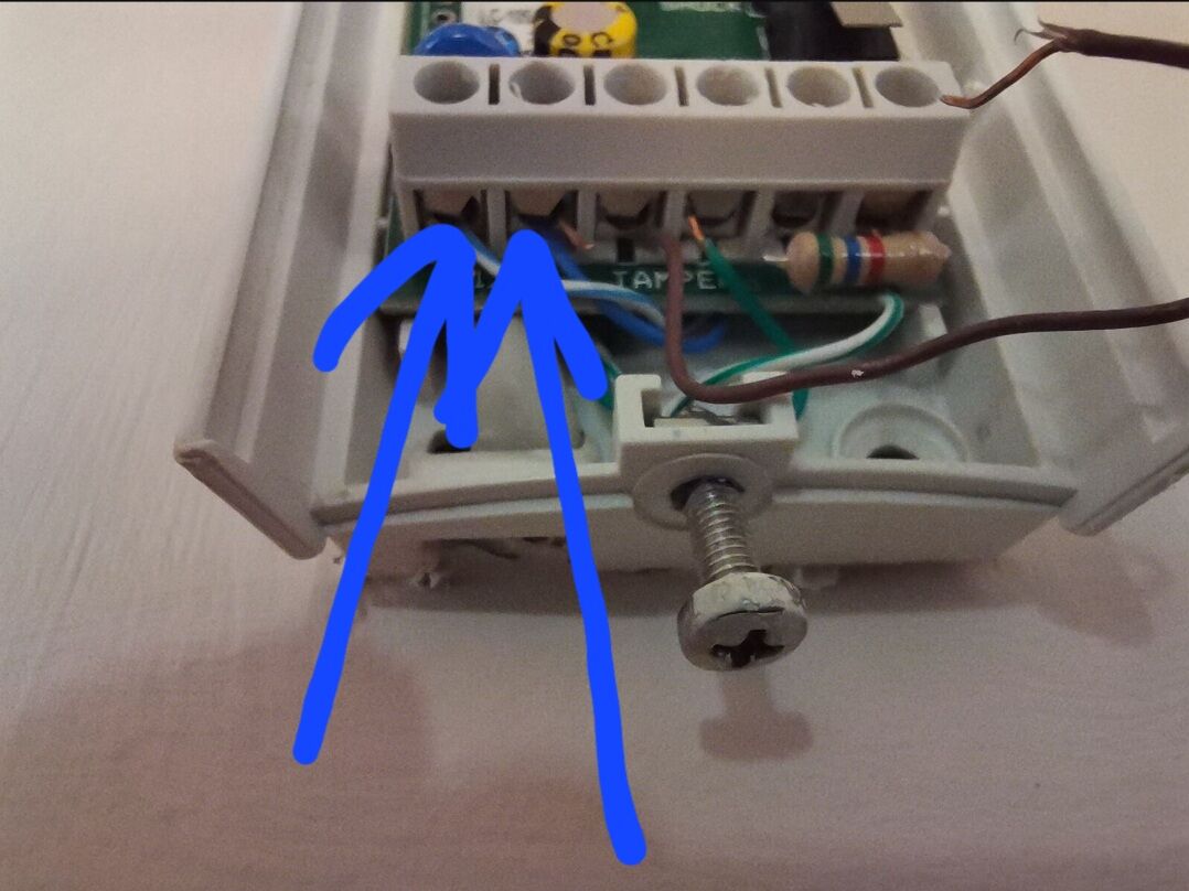

Az egyszerűnek tűnő "Ide is kell egy kapcsoló" feladat miatt visszaállunk a startvonalra. -
Dr. Szilikát
Richvargas #88003 üzenetére
Kezdésként talán ez ajánlott:
Szükséges esetben használhatunk impulzusrelét (412408) és jelzőfényes nyomót.
Richvargas
Segítséget kérek, mert egy kicsit tanácstalan vagyok.
Jelzőfényes váltókapcsoló esetében a jelzőfény mindig csak az egyik kapcsolónál lesz látható (amelyik éppen "le" van kapcsolva)? Kéne vagy tíz, és egységesre szeretném, de ha ugyanezen elven működik, mint a normál 1-2 pólusu, vagy csillár, akkor inkább maradnék a jelzőfény nélküli verziónál.
Illetve, eddig nem találtam olyat, vagy csak nem tudom, mit keressek, ami váltó kapcsoló, de fixen csak lefele állásban marad, még akkor is, ha éppen "fel" van kapcsolva. Vagy olyan, aminél ha az egyik végén felkapcsolom, majd a másikon le, akkor az első végén visszaáll le állásba a kapcsoló? Ilyen lenne az N101 váltó kapcsoló, az előző pedig a sima 106 váltókapcsoló?
Köszi,
