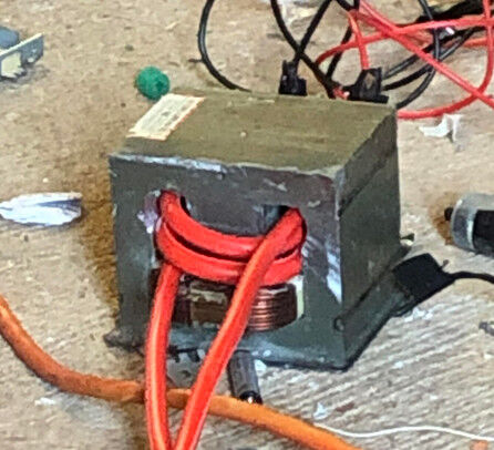

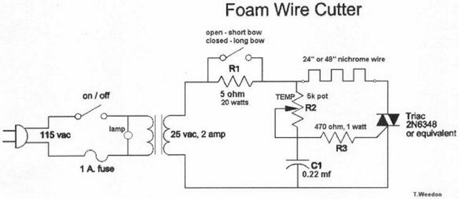

Dr. Szilikát
Mikrosütő trafójának két szekundere van, egy nagyfeszültség, ami nem jó neked és a magnetron fűtőfeszültsége, ami nem jó neked, mert kicsi a teljesítmény.
Úgy lehetne, ha levágod a szekundert és másikat tekersz rá, de nem kell ilyen vastag, a képen ponthegesztőt barkácsolnak. Menetszámot addig növeled, míg sikerül. Műszerrel és néhány számítással hamarabb sikerülne.
Vagy itt is szerepel néhány ötlet:
https://www.google.com/images?q=ni+chrome+wire+power+supply+schematics
Lehetne egy autóakku segítségével is, amit töltővel pufferelsz és akkor 12 V-ra kellene méretezni az izzószál hosszát.
Ad-hoc nehéz lesz sőt hamvába holt.
Egyszer kéne egy állítható nagyobb áramú táppal kitapasztalni mennyit kér vagy prcíz ohmméréssel és utána ehhez igazítani a tápot.
Ez így kb. olyan mintha egy autóra a garázsodba található összes roller, bicikli, autó és kamiongumit próbálgatással akarnád felszerelni.
Az akkutöltőből kiindulva 19-20V kéne neki de ez erősen tippelés katagória valamint áramterhelhetőség is kéne azaz egy 5VA trafóval csak a trafót fogod leégetni.
A mikrótrafót ennyi hozáértéssel felejtsd el mert agyonvered magad pár 1000 volttal. -

MuFFo
Üdv mindenkinek!
Egy kézi habvágót csinálok éppen van valakinek tapasztalata ezügyben? 0,5mm-es kantál fűtőszálat sikerült beszereznem és először rákötöttem egy toroid trafót, amin semmilyen adat sem volt, no az fel sem fűtötte, majd 12V-os akkutöltőt ami felmelegítette ugyan, de nem eléggé így kínszenvedés volt vele vágni. Végül rákötöttem egy kis hegesztőt minimumra állítottam és az meg elégette. Nos találtam itthon egy mikrohullámú sütőből kiszedett trafót, de azon meg annyi ki és bemenet van, hogy csak győzzem számolni. Elvileg ez a trafó szerintetek elég lenne vagy keressek más megoldást? A környékemen akit megkérdeztem mindenki húzta a száját nekem meg nincs mérőeszközöm és ha lenne sem tudnám használni. -

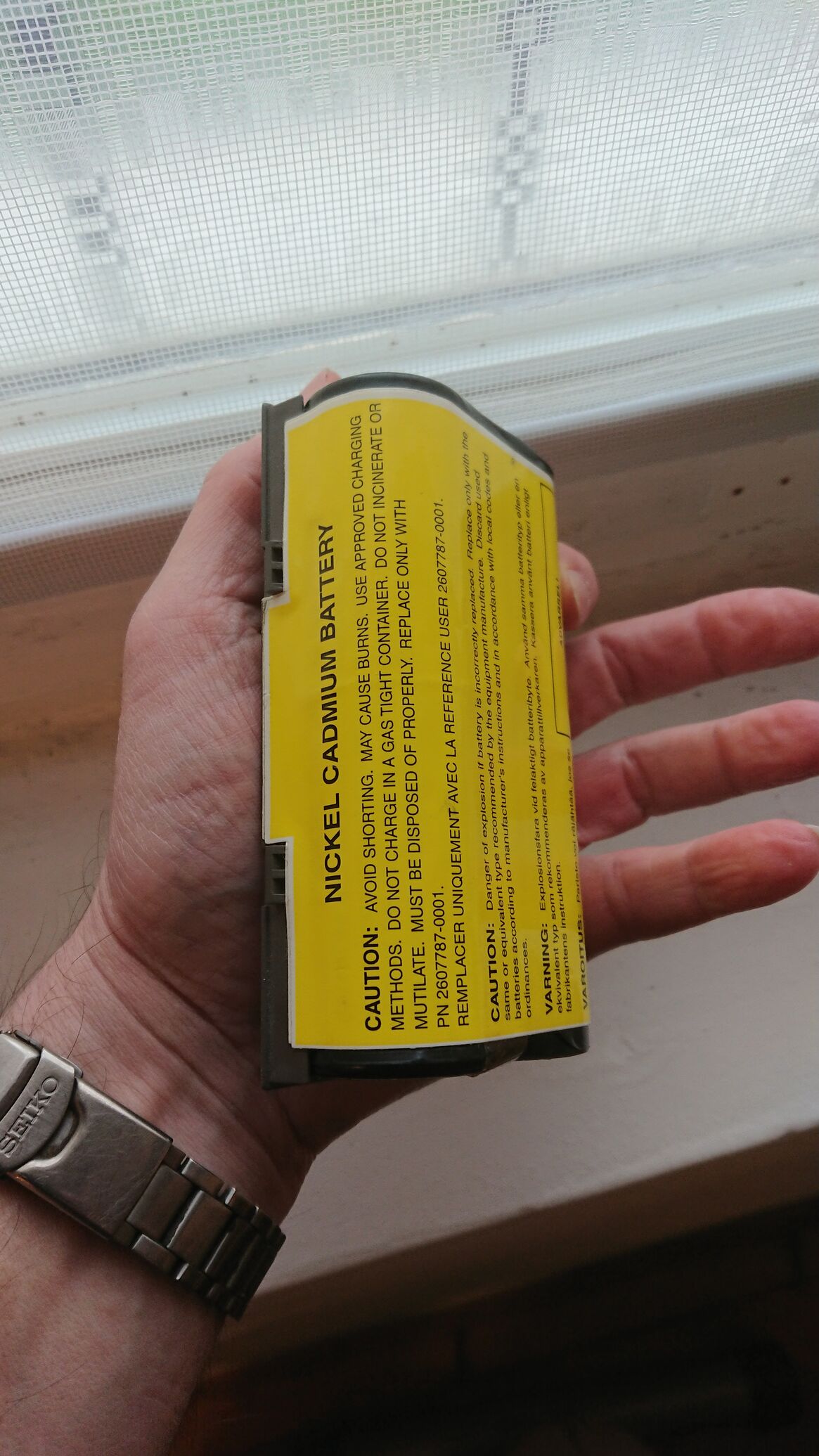

rednifegnar #89859 üzenetére
A gond a laptop NiCd-re optimalizált töltőelektronikája. NiCd-ot cellánként 1,55V-ra kell tölteni minden ciklusban, hogy jó sokáig éljen. Ez egy NiMH-nak már sok.
rednifegnar
rednifegnar #89861 üzenetére
elirtam nem C hanem D tipus (goliat). egy ilyen akku 9-12e ft es kell bele 4db. viszont ma mar a nimh majd dupla kapacitast tud mint anno a gyari nicd.
lehet egy kicsit atepitem es kulso toltovel jo lesz azt tolteni, a sajat tolteset meg valahogy kiiktatom (esetleg dioda).
de ha mar kulso toltes akkor valami usb-s powerbankon is elgondolkodtam mert siman beferne ide egy egesz meretes darab.
ha egy 10emah belemenne akkor mar siman a duplajat hozna a gyari kapacitasnak (es nyilvan uzemidonek, arban meg sokkal olcsobb). -

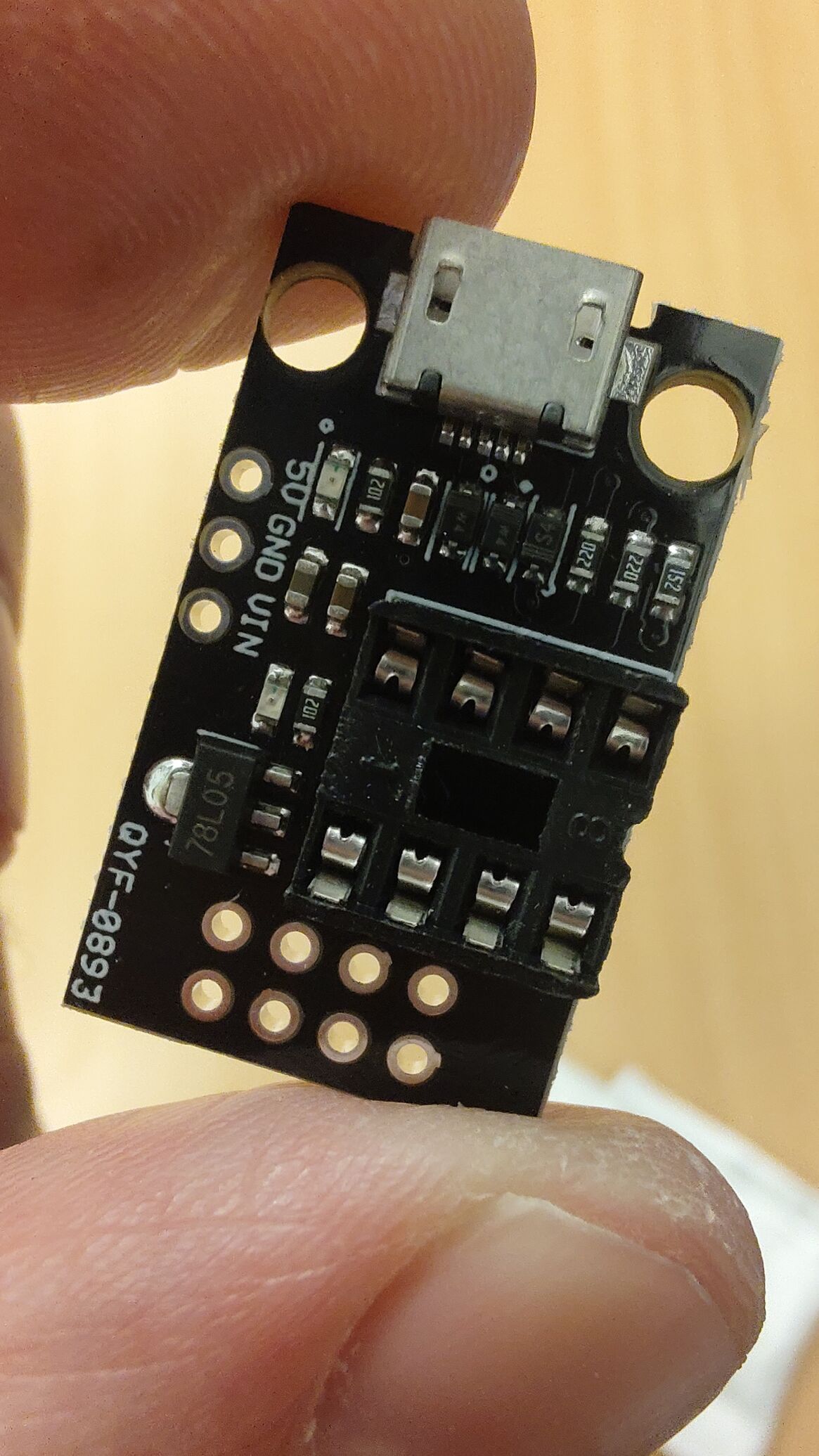

lanszelot
Dr. Szilikát #89856 üzenetére
Először is köszönöm szépen a válaszokat.
Igen ez az a board. És én is ezt gondoltam, hogy így működik ahogy le van írva.
De amikor rádugom pc-re semmi se történik.
Nem érzékeli. Áramot kap, de ennyi.
Azt hittem kell még valami.
De felraktam az Attiny85-re a bootloader-t és a blink -et arduino nano-val. És így se érzékeli a windows10.Gondolom hibás a board.
Vagy valamit nem jól csinálok.
Gondoltam hogy hátha hibásan forrasztották a foglalatot, de nem merem fordítva berakni az attiny85-t és áramot adni, nehogy az is tönkre menjen. -

rednifegnar
van egy laptopom, 4 db nicd C akku van benne. persze halottak. tudok szerezni olcson nimh-t, az mennyire gaz betenni helyette? lehet kapni nicd-ot is de az majdnem 3e/db. ugy lattam nem nez semmit, ket kontakt es kesz (talan meg sima elemrol is mukodne de nem az a cel, csak hogy megis birja valamennyire).

Részben igazad van, viszont az Attiny kicsit más állat. Az egy programozó foglalat ( programmer board-ot említett lanszelot is ) és nem egy komplett programozó.
lanszelot:
Magát az Attiny chipet tudod bootloaderrel is venni, de ha nem ilyened van, akkor elsőre fog kelleni egy ICSP programozó (akár egy másik Arduino ideiglenesen megteszi).
Viszont, miután ez megtörtént, USB-n tudod programozni az Attiny-t, szóval teljesen nem volt hiábavaló a vásárlása. -
To make ATtiny work, you will need:
Arduino UNO or AVR ISP (in-system programmer)Magyarul ehhez plusz kell egy olyan programozo amit linkeltem a hestore-bol, vagy egy Arduino UNO, igy magaban nem eleg.

lanszelot #89849 üzenetére
Előbb nem tudtam rákeresni, de úgy látom, az USB-aljzat nem csak tápfeszültség:
https://makbit.com/web/firmware/breathing-life-into-digispark-clone-with-attiny-mcu/

Na igen, a kép alapján elég üresnek tűnik... csak egy üres IC foglalat látszik tulajdonképpen...

lanszelot #89835 üzenetére
A programozó az ez: [link]
Amit a kezedben tartasz, az csak egy foglalat az IC-nek és a nyolc láb kivezetve hogy tüskesort tudj oda forrasztani.
Arra tudod majd a programozó kábelét rádugni, bár az meg tíz eres, szóval egy az egyben nem fog menni.
Az IC doksijaban le van írva melyik láb a MISO, MOSI, SCK, RESET, stb.
Ilyen board-ot én is gyártottam atmega328-hoz, én úgy kötöttem a tüskéket hogy egyből rámehessen a programozó kábele, működik is. -

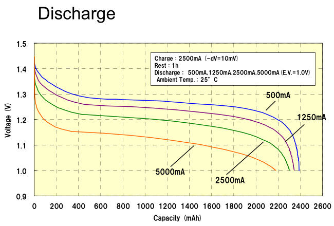

Dr. Szilikát #89836 üzenetére
Tehát itt alapból 6 x 1,5 = 9 V-os készülékről van szó, aminek 6 x 1,2 = 7,2 már problémás, ami elég baj, mert akkunál 1,2 V a névleges feszültség. Feltöltés után pihentetve 1,3 V körül áll meg egy cella és 1V-ig legalább érdemes lenne kihasználni a benne lévő töltést.
Ezt írtam én is, hogy 1,2V aksinál normál feszültségnek tekinthető, de persze már nem a csúcstöltöttség állapotában. Tehát nem is kell annyira rossznak lenni az aksinak hogy a készülék már ne kapcsoljon be.
Sorosan az Ah-kapacitás nem adódik össze, tehát nálad 2 Ah az eredő (névlegesen)
Ezt valószínű viszont te írod jól.Cellánként 3 V alatt már egyre gyengül és 2,5 V alá nem szabad meríteni, ezért szükséges ilyenkor egy BMS-modul is.
Maga az aksi nem tartalmaz túlmerítés védelmet?
Dr. Szilikát
HUNited #89826 üzenetére
Az EMS berendezés érzékeny a 7,2 voltra, az alatt nem nagyon szeret üzemelni (programot elindítani)
Vannak ezek a rózsaszín Samsung 3500 mAh-s 8A-s Li-Ion akkujaim (INR18650-35E), amiket elemlámpákban használok. A minap vettem belőle pár újat. Ebből 2 db is elég lehet a készülék működtetéséhez.
Itt sorosan 3,5 Ah az eredő. Feltöltve 8,4 V és 6 V-ig ki lehet használni. Cellánként 3 V alatt már egyre gyengül és 2,5 V alá nem szabad meríteni, ezért szükséges ilyenkor egy BMS-modul is.
lanszelot
Hello,
Vettem egy Attiny85 -t és programmer board -ot.
[kép]
Ha jól értem így is kell hozzá egy Arduino a bootloader feltöltéshez? -

Azért még erre válaszolok, ha meg tudod oldani vezetékeléssel, hogy a két li aksit rákösd, én rákötném (azért a spec topikban rákérdeznék erre előtte). Kérdés hogy mi a jó franc értelme lenne, mivel a 6 aksid az 2200*6 azaz 12000mA kapacitású, míg a bugyiszínű lítiumod 2x3500 azaz 7000mA kapacitású, tehát a fele. De ezt se tudod kihasználni, mivel a fesz tartománya 2,75-4,2V, te meg írtad hogy 7,2-nél már nem kapcsol be (3.6V).
Egyébként szöget ütött a fejembe ez a 7.2V-nál már nem kapcsol be történet, és hát 7.2/6=1.2V, ami egy NiMH aksinál szerintem még normális üzemi feszültség. Tehát eleve ez a berendezés inkább ceruza elemre készült, és igen határon lehet csak aksival használni, nem véletlenül ajánlottam az AA li aksit megnézni ide.
ekkold #89822 üzenetére
Ha szétszedted a műszert, akkor nem látszott mi a gondja?
Nem, az érintkezőket és a sávokat is átnéztem oxidációt/szennyeződést kerestem rajta, de tiszta és fényes volt, valami kenőanyag is volt még rajta, amit jó lenne tudni mi volt, mert kicsit sikerült le is törölnöm belőle... Talán annyi, hogy az érintkező kiképzése nem a legszerencsésebb, nem lehet túlfeszíteni, hogy jobban érintkezzen, mert kiesik a helyéből.Gondolom a bizti sem ok nélkül oldott ki benne...
Nem hát, én terheltem túl véletlenül. -
HUNited #89828 üzenetére
Én elveszítettem a fonalat
de neked NiMh akkujaid vannak.
Egy combosabb dióda+2 méter vékony rézvezeték segítségével le kéne harcolni egyenként a 6 darabot 0,7-0,8voltra.
Mivel nikkel alapú imádja a gyorstöltést, 0,7-0,8C-vel meg kéne kínálni 1óra 15perc, 1óra 20 percig vagy amíg érezhetően nem kezd melegedni.
Az a 200mA csak halottnak a csók jelen esetben.
És ekkor kapacitást mérni a kisütőddel.
Kisebb összeget, pl. egy csomag óriás pöttyös rudit feltennék rá hogy helyrejönnek.
A maszatolást azaz a kisáramú formázgatást már elvégezte a töltő, a nagyáramú töltés egy teljes nullázás után meg kisöpri a memóriaeffektust mert a közhíresztelés dacára van neki.
Ahogyan Te elképzeled értsd meg úgy nem lehet egy multiméterrek egy fesszültségforráson ellenállást mérni. -

Azon gondolkodok, hogy két darab 18650 akkuval ki fogom próbálni. Vannak ezek a rózsaszín Samsung 3500 mAh-s 8A-s Li-Ion akkujaim (INR18650-35E), amiket elemlámpákban használok. A minap vettem belőle pár újat. Ebből 2 db is elég lehet a készülék működtetéséhez.
Van technikai akadálya annak, hogy egy ceruzaakkus gépet (cserélhető akkupakkos) Li-Ionról használjak, ha amúgy a volt tartomány stimmel?
HUNited
mikk2000 #89821 üzenetére
"A berendezésben ez az akkucsomag álltában lemerül, érzésre. De olyan szinten, hogy csak felvillan a kijelzője." < itt írtam (valóban nem túl részletesen).
A Töltő egy XTAR VC8, nem professzionális, de ajánlott kategória volt pár éve amikor megjelent. Ránéztem mostanában mennyibe kerül, és popóraestem majdnem, én olyan 12k körül vettem. A választás azért rá esett, mert egyszerre 8 akkut tud tölteni (kisütni csak 4-et), és gyakorlatilag minden féle ceruza méretet kezel, ezek közül én az AA, AAA, 18650 méreteket használom jelenleg.
A 4 db új akkunak a kapacitásmérése zajlik most mellettem, mind a 4 más értéket ad (egy csomagból származó sosem használt kb 1 éves akkuk). Egyszerre indítottam el a műveletet. Ez a műszer most tippre éppen merít (mert az ikonocskán a rovátkák nem nőnek hanem csökkennek). Azt írja hogy 1,19 v és 1,22 v közötti az aktuális feszültség, és eddig kiszedett 1026 és 1640 közötti mAh-t belőle. Ekkora szórást sosem használt akkuknál én nagyon durvának tartok... De nem ez a lényeg, hanem hogy a töltő írja az aktuális feszt és hogy mennyit szedett ki belőle.
Valószínűleg mind a hat akku ki lesz cserélve (van egy mániám hogy ezeket párhuzamosan használom), a kérdés most bennem az, hogy mindet kidobjam, vagy lesz amit még használhatok más eszközben. De esélyes hogy kivágom az összeset, még az újakat is, mert ez a szórás nem állapot. A 10% az igen, de itt az újaknál is jól látszik, hogy 50-60% szórás van.
A házi refress tippet köszi, ki fogom próbálni. A cellák amúgy most itt mellettem hűvösek, még csak nem is langyosak. Viszont a reggeli kettő elég meleg volt (a 6 akkut két körben tudtam mérni, mert a töltő csak az első négy porton tud kapacitást mérni). Nem forró, de éreztem a hőt a kezemben.
A be se kapcsol a kütyü dolgot úgy értsd, hogy frissen töltött akukkal használtam egyszer a készüléket kb. 1,5 órát, majd egy hét múlva akartam újra, és be se kapcsolt, csak felvillant a kijelző. Úgy tettem el, hogy még kb. 13 órát mennie kellett volna, és nem is mutatta hogy le lenne merülve. A hülye fejem nem vette elő az elemtesztert hogy megmérjem melyiken alacsony a töltöttség, hanem egyből rátettem kapacitás mérésre. Az EMS berendezés érzékeny a 7,2 voltra, az alatt nem nagyon szeret üzemelni (programot elindítani), de ilyen hogy a menü se töltsön be, még soha nem volt.

Köszi. Fogalmam sincs, hogy mivel tudnám nagyobb árammal tesztelni. Az viszont elgondolkodtató, hogy ez a töltés kisütés töltés ciklus ez kb. 10 óra volt (annyi sem). 2000 mAh lemerítése 300 mA-el, önmagában közel 7 óra... Ha végig tudott 1000 mA-el tölteni (de nem, amíg néztem 250 és 500 mA között töltött) az 4 óra. Nekem nem jön ki a matek.
mikk2000
HUNited #89820 üzenetére
Ha megbízható NiMH aksit keresel, a Sanyo eneloop aksikat szokták ajánlani. Nem véletlenül nem olvastam lemerítési ciklust az aksidnál. Persze ma már egyre jobban elérhetőek az AA méretű lítium aksik is, lehet megérné akár olyanba beruházni már, ott a töltő sem olyan bonyolult, kérdezz rá a megfelelő topikban.
Gondolom a bizti sem ok nélkül oldott ki benne... -
mikk2000
HUNited #89817 üzenetére
Azt valahol írtad korábban (mert a nyitóban nem) hogy a készülék be se kapcsol?
Én így tettem volna fel a kérdést:
"Skacok, láma vagyok, egyszerűen írjatok, szal' van 6-os NIMH aksi pakkom, és egy készülékbe pont annyi kell. Az aksik fel vannak töltve, de a készülék nem kapcsol be, hogyan állapítsam meg melyik aksi a rossz hogy ne kelljen mindent kidobnom?"A feszültség nyilván számít, de az sokkal jobban, hogy mennyi feszültséget ad a kívánt terhelésen. Tehát az, hogy a testépítő mutogatja az izmait és a lányok sikongatnak egy dolog, de ha segíteni kéne felvinni egy bútort az emeletre és összefossa magát, akkor sok mindenre végülis nem használható. Nézd nem tudom milyen töltőd van, de nagyon szar nem lehet ha meríteni is tud. Na, mondjuk nekem egy alap olcsó 10 ezres van, ami merítéskor (3 féle értékkel tud meríteni) kijelzi a feszt is. Tehát ha egy aksi gyanús, akkor elkezdem a csutira feltöltöttet meríteni, és nézem a feszt, ha az egyik jobban esik mint a többi, akkor kiveszem. De előre megmondom hogy neked az 1600-as terhelhetőségű aksival van gebasz, mert az a fő adata egy aksinak, hogy mennyi teljesítmény vehető ki belőle. Igazán "okos" töltők meg szerintem helyből kivágják az általuk rossznak vélt aksit.
A 2000mA egy általános adat. De már többedjére hozod szóba, ezért válaszolok: minden eszköznek van egy szórása, minden alkatrésznek is, van ahol kifejezetten ezt rá is festik az alkatrészre hogy hány % pontosságú, de technikai paraméterek közt biztos fel van sorolva. 2200mA az mindössze +10% eltérés, inkább örülj neki. Az a szép hogy a 10% nem minuszba van.
Ha nem tud refresh-t a töltő, megcsinálhatod manuálisan, tehát merítés-töltés ciklus vagy 4-5x a gyanús aksira. Közbe néha megfogni nem-e túl forró, hogy a házat esetleg ne gyújtsa fel ha robban, bár az intelligens aksitöltők hőmérsékletet is néznek vagy kéne nézniük.
De még mindig azt mondom amit korábban írtam, hogy túlbonyolítod a dolgot egy talált multiméter miatt.
Mert veszel aksit, (lemeríted)feltöltöd, majd elkezded egyesével cserélgetni a gyanus pakk elemeit, berakod ebbe a kütyübe, bekapcsol-e, és így egyből ki fog jönni hogy melyik aksi (aksik) az, ami megakadályozza a bekapcsolást. Persze méregethetsz halálba, ahogyan a kérésedre a többiek vázolták hogy hogy kéne. -

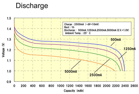

Van regeneráló töltőm (BC-700), ami addig tölt-kisüt, amíg már nem nő tovább a kapacitás. De a javulás nem tartós általában, így túl sok haszna nincs.
A kivehető Ah-érték mérvadó, nem a betöltött. Ha a készülék 300 mA árammal képes kisütni, akkor az van, de jobb lenne nagyobb árammal, úgy jobban érzékelnéd a belső ellenállás okozta problémát, ami miatt kevesebb Ah vehető ki.
HUNited
Dr. Szilikát #89814 üzenetére
Aham akkor tehát a töltőben kisütés közben (300 mAh) kellene megmérnem? Azt hogy hány volt?

Nem igazán lehet követni hogy mit szeretnél. Az látszik hogy találtál egy multimétert, elkezdted tekergetni, aztán rájöttél hogy lehet aksin ellenállást mérni, erre írták neked hogy ezt felejtsd el... mivel az ellenállás mérés pont úgy működik hogy feszt ad a multiméter és méri az áramot, tehát ha te ezt egy feszre rakod... adtál a szarnak egy pofont.
Van 6 db aksid. Az egyiket kisebb kapacitásúnak jelzi az intelligens töltő. Attól hogy te elkezdesz feszültséget ellenállásként méregetni, meg esőtáncot járni, meg írni a ph-ra, attól még az aksi technikai paraméterei nem változnak.
Szerintem a töltő által kijelzett kapacitást fogadd el mint az aksi terhelhetőségét, egy aksinál ez a fő paraméter. Esetleg annyit megtehetsz hogy nyomsz egy refresh-t arra az 1600mA-es aksira ha a töltőd tud olyat, hátha "megjavul". Amúgy meg érdemes a pakkból kivenni, mivel így a többiek terhelhetőségét is lerontja, és ugyanattól a gyártótól helyettesíteni egy másik hasonló paraméterű aksival. Szerintem túlbonyolítod a kérdést.

Leginkább nincs sok haszna ezzel szórakozni, de elvben egy ellenállással rá kell terhelni az akkura, mint ahogy a multiméter elemtesztere is lényegében ezt csinálja, illetve az előző rajz is szemlélteti.
A terheléssel létrehozunk valamennyi áramot, ne legyen túl sok vagy túl kevés. Pontosan mérni kell az áramot és az akku kapcsain a feszültséget. Utóbbit terhelés nélkül is.
Ha ismerjük az áram, a terhelőellenállás és a kétféle feszültség értékét, abból az Ohm-törvény alapján számolható a belső ellenállás.
Egyébként:
Ah / h = A
Tehát az említett terhelés 130 mA.A kivehető Ah-mennyiség függ a terhelőáram nagyságától is, épp a belső ellenálláson képződő veszteség, illetve feszültségesés miatt, mint a linkelt példa is mutatta:

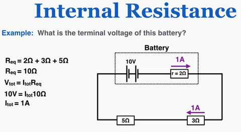

Fogsz egy terhelést ami pl 1 ampert szed ki a cellából, ehhez eleve állítható stabilizált áramgenerátor kellene mert pillanatonként változik, esik, és megméred a cellát üresjárásba és terheléssel.
A kettő eltérése és a terhelőáram ismeretében számolható a belső ellenállás. Igaz ez statikus mérés egy adott munkapontba de a semminél jobb.
pl. üresbe 1,00V, terhelve 1 amperrel 0,98V akkor R=U/I azaz a cella közelítő belső ellenállása 0,02ohm azaz 20milliohm.
A mérés feltételez bizonyos jártasságot pl. a 4vezetékes mérési elv ismeretét különben beleszámolod a multiméter mérőzsinór meg az Atyaúristenke ellenállását is és durván hamis értéket kapsz.

16 Ω sok, az már totálkár, 16 mΩ lesz inkább.
Az ideális feszültségforrás belső ellenállása 0 Ω, a valóságban ezt csak megközelíteni szeretnénk. Tehát ezt ott belül kell elképzelni és sorosan értelmezni. De egy multiméterrel nem tudod mérni, hiszen ott van egy "zavaró" feszültség is.
Úgy lehetne, hogy megméred a kapocsfeszültséget üresjárásban és terhelve, majd abból számítani, de közben közben csökkenhet a feszültség is. Értékét befolyásolja még a töltöttségi állapot is.
A teszterek, töltők egyébként belső impedanciát mérnek 1 kHz-en (váltakozóáramú ellenállás), IEC-szabvány szerint. Japán akkukhoz letölthetők ilyen adatlapok, ahol szerepel.

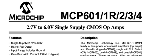

Az MCP602 is.
Single-supply CMOS
Input range includes groundIn addition, the common mode input voltage range goes 0.3V below ground, making these amplifiers ideal for single-supply operation.
